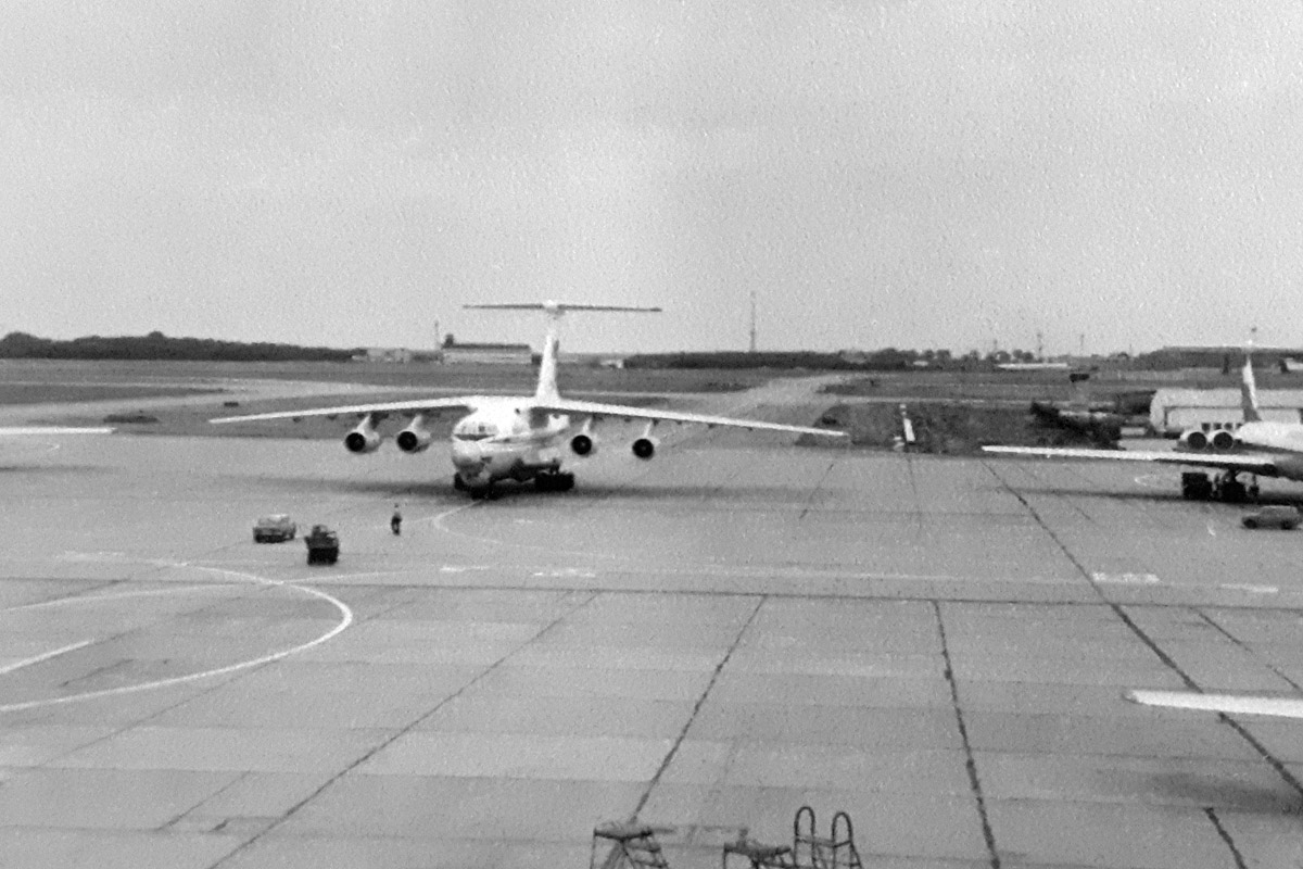

Guten Morgen, folgendes Bild ist mir der Frage verbunden wie das damals gehandhabt wurde mit den reinen Transportflügen. Wir sehen hier eine Il-76 der Aeroflot (?) Ende Mai 1989 die einfach auf dem Vorfeld vom Terminal stehen bleibt. War dieses Vorfeld der klassische Ort um Transportflüge abzufertigen? Mich verwundert dieses Schauspiel gerade etwas. Eine Il-76 in Schönefeld sowieso.
Wäre schön wenn einer der Mitarbeiter die dazu Bescheid wissen etwas dazu sagen könnten, Danke.
Ich bitte die Qualität des Reprofoto zu entschuldigen, Glanzfotoabzüge hatte ich damals nicht gemacht.

Die steht da wie auf dem Präsentierteller und nicht Ramp 1. Ist das die richtige Stelle für Frachter? Das Thema darf gerne verschoben - an das andere angehangen werden. Das andere Bild aus dem Jahr 2000 zeigt die gleiche Stelle, hat also alles seine Richtigkeit.
Re: Abwicklung von Transportflügen in Schönefeld
Die Frachtflugzeuge wurden meist auf Ramp 2 abgefertigt, weil diese sich direkt gegenüber der Frachthalle befand.
Auf dem Foto steht die Il-76 auf Ramp 3 - Position 32. Diese Position wurde möglichst immer freigehalten, weil sie sich in direkter Verlängerung zur Rollbahn E befand. Über die Position 32 rollten normalerweise die Flugzeuge, denen die gebäudenahen Abstellpositionen vor der Neuen Passagierabfertigung (NPA) zugewiesen waren, d.h. die erste Reihe. Bei besetzter Position 32 mußten diese Flugzeuge einen Umweg "außen herum" nehmen.
Die Position 32 wurde nur dann belegt, wenn es keine andere Abstellmöglichkeit für große Flugzeuge gab, z.B. wenn auch die Ramp 2 voll war.
Platz 32 schien auch der Stammplatz für alle DC-10 zu sein, egal wo sie herkamen (Turkish Airlines, Linhas Aéreas de Moçambique, Martin Air usw.).
- Beiträge: 615
- x 84
Kilo Mike Sierra hat geschrieben:Die Frachtflugzeuge wurden meist auf Ramp 2 abgefertigt, weil diese sich direkt gegenüber der Frachthalle befand.
Deswegen meine Nachfrage, das ist eine schlüssige Erklärung. Normal war das also nicht. Nur mal so zum Verständniss, wenn ich von der Besucherterasse nach schräg rechts Richtung SMAD-Gebäude schaue dann sehen ich knapp rechts (also noch weiter hinter) davon die Ramp 2?

Dein schräger Blick ist ganz akkurat.
Alter Beitrag. bedarf aber einer kleinem Korrektur.
Der "Großraumparkplatz" in SXF war in der Regel die 36. Die 32 wurde belegt, wenn die Rampe voll war (öfter gesehen am Sonntag Abend, wenn die LAM DC10 mal wieder zu spät war).
Frachtflüge wurden öfter über die Ramp 3 abgefertigt; der IL76 Linienflug stand in den meisten Fällen auf der 36, auch die Balkan An-12 stand meist dort; auch viele Ad-hoc cargo charter wurden auf der Ramp 3 abgefertigt (Martinair DC10, Cargolux DC8, versch. Cargo B707). Die An124 stand bei den wenigen Einsätzen auf Ramp 2 (Pos. S2 am Ende der Rampe); Ausnahme war der Erstflug (Stand auf Ramp 3, Pos. S1 vor dem Tanklager).
