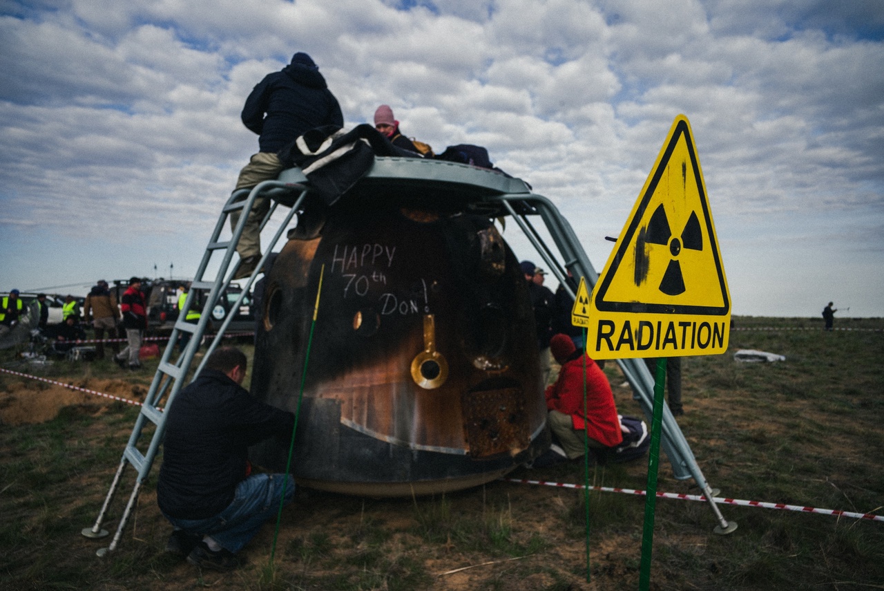

Da gab es mal die Fragestellung: Was passiert eigentlich mit der Raumkapsel nach der Landung in der kasachischen Steppe - außer lapidar Museum ... ?
Am Beispiel Sojus MS-26, hier noch kurz vor dem Start im Sept. ´24:
und hier nach seiner Landung vor kurzem:
Q.: vk.com/roscosmos ...
Inzwischen selten geworden, Aufnahmen vom Luft-Transportgeschehen -hier die Verladung der Landekapsel MS-26 auf dem Kosmodrom-FH Jubilejni
(i.d.R. spielt sich ja der Verkehr über den Stadt-FH Krainy ab)
Q.: https://vk.com/wall-78162987_34370
Also: Die Roskosmos-Maschine lieferte das Abstiegsmodul des Sojus-Raumschiffs MS-26 an die RSC Energija
▪ Aus ihr werden die Ergebnisse biologischer Experimente und dringende Fracht entnommen.
▪ In der Kapsel verbleiben Raumanzüge und persönliche Gegenstände der Kosmonauten - sie wird mit dem Flugzeug nach Moskau/Koroljow transportiert und den Spezialisten von RSC Energia übergeben.
Was passiert weiter mit der Kapsel bei RSC Energija?
▪ Experten messen die Strahlungsmenge.
▪ Sie nehmen Raumanzüge und Nutzlasten heraus.
▪ Sie untersuchen das Gerät von außen, um sicherzustellen, dass der Abstieg normal verlaufen ist.
▪ Die Beschichtung wird für die weitere Analyse fotografiert.
▪ Sie untersuchen das Gerät im Inneren: Geräte, Automatisierung, Systeme.
▪ Elemente, die wiederverwendet werden können, werden entfernt: Elektronik, Sitze-/Halterungen, Fernbedienung, Automatisierung von Rettungsgeräten usw.
Das untersuchte Abstiegsmodul mit der ausgebauten Ausrüstung wird ins Lager geschickt und kann später als Exponat ins Museum aufbereitet- gebracht werden.
Es gibt einen sehr interessanten Link von Test-Kosmonaut https://rsc-etestpilot.blogspot.com/201 ... chive.html "Raumschiffe sterben nicht"
mit vielen Motiven vom Freilager im Hof von RSC Energija, auch gen. "Raumfahrzeug-Friedhof" ...
Danke an Mark Serow für die Einblicke >sup<
