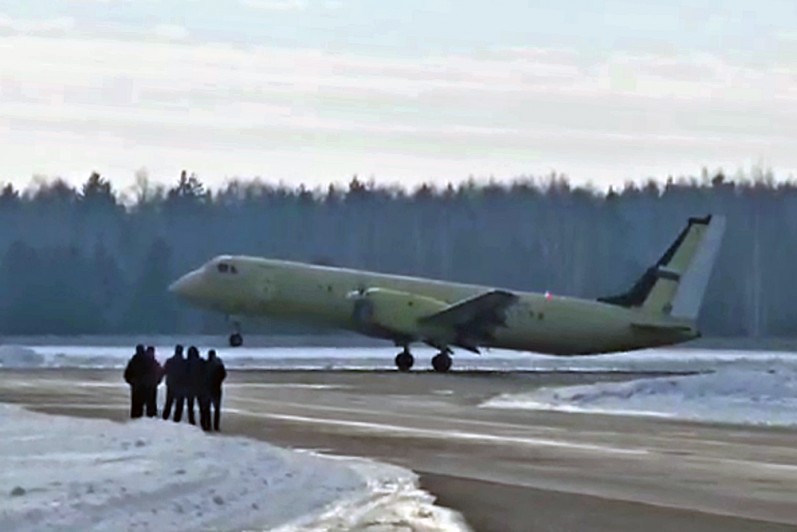

Ungelesener Beitragvon historienquax » Do 7. Mär 2024, 06:08
Fortsetzung Flugtests!
Text im Telegram-Post von gestern nichtssagend.
https://t.me/jnb_news/45233
