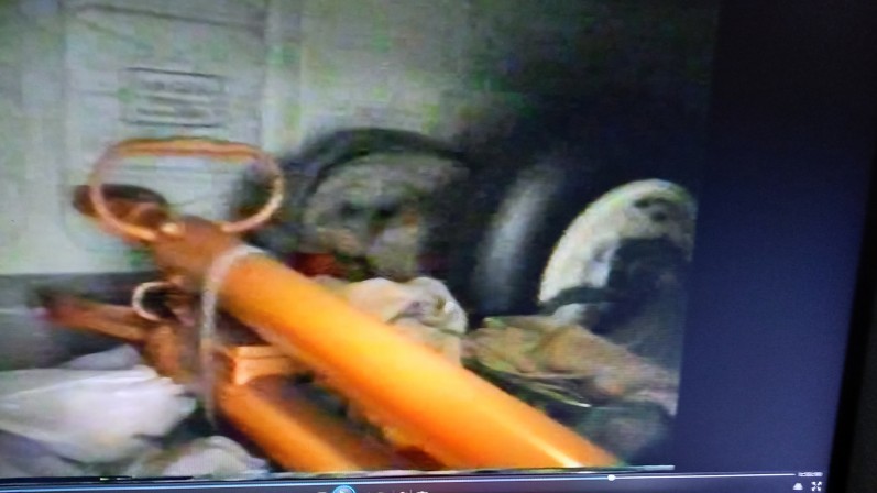

Im Frachtraum,gemeinsam mit einer Schleppstange und je einem Reserverad für Bug und Hauptfahrwerk

Und hier noch ein sehr undeutliches Foto aus der 11-02
