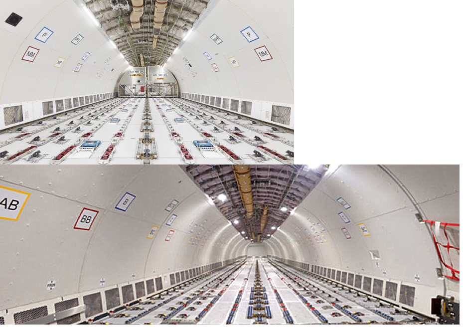

Wie hat man bei diesem Frachterumbau das Problem gelöst, daß bei A330 (und A340) aufgrund des zu kurzen Bugfahrwerksbeins der Rumpf um ca. ein Grad nach vorn geneigt ist?
Dieser nicht horizontale Rumpf kann zu Beladungsproblemen führen, vor allem mit Paletten, wenn sie vom horizontal stehenden Palettenlader in den leicht abschüssigen Rumpf geschoben werden. Bei einer breiten Frachtraumtür kann das einen Höhenunterschied zwischen links und rechts von ca. 6 cm ausmachen, was zum Verkanten führen kann. Bei der A330-200F (Neubau-Frachter) wurde daher das Bugfahrwerk durch Tieferlegung verlängert - im Ergebnis recht unelegant, wie ich finde.

Die gleiche Frage flattert auch bei mir hinter der Stirn herum.

Das wurde schon mal hier erwähnt, die Neigung wird mit einem intelligenten elektrischen Frachtladesystem kompensiert... soll aber auch nicht ganz 100%ig überzeugen...sagt man
Hier mal die Ansicht des Frachtladesystems eines umgebauten A330 P2F / unten A330F von Airbus
