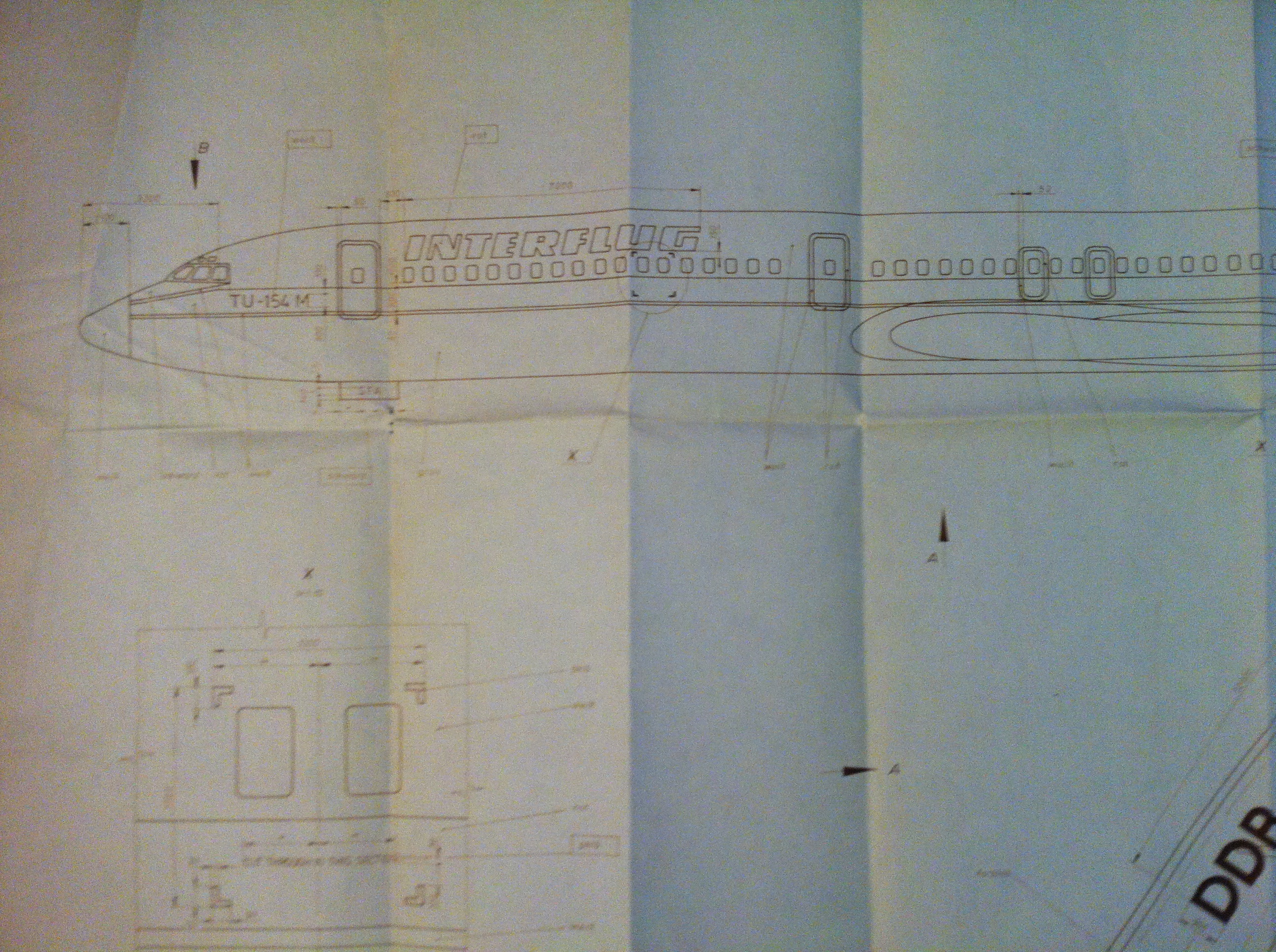

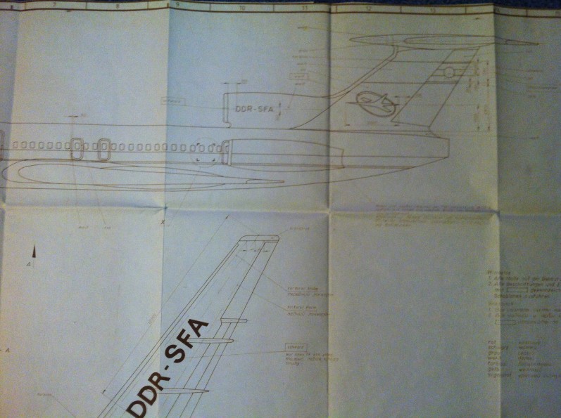

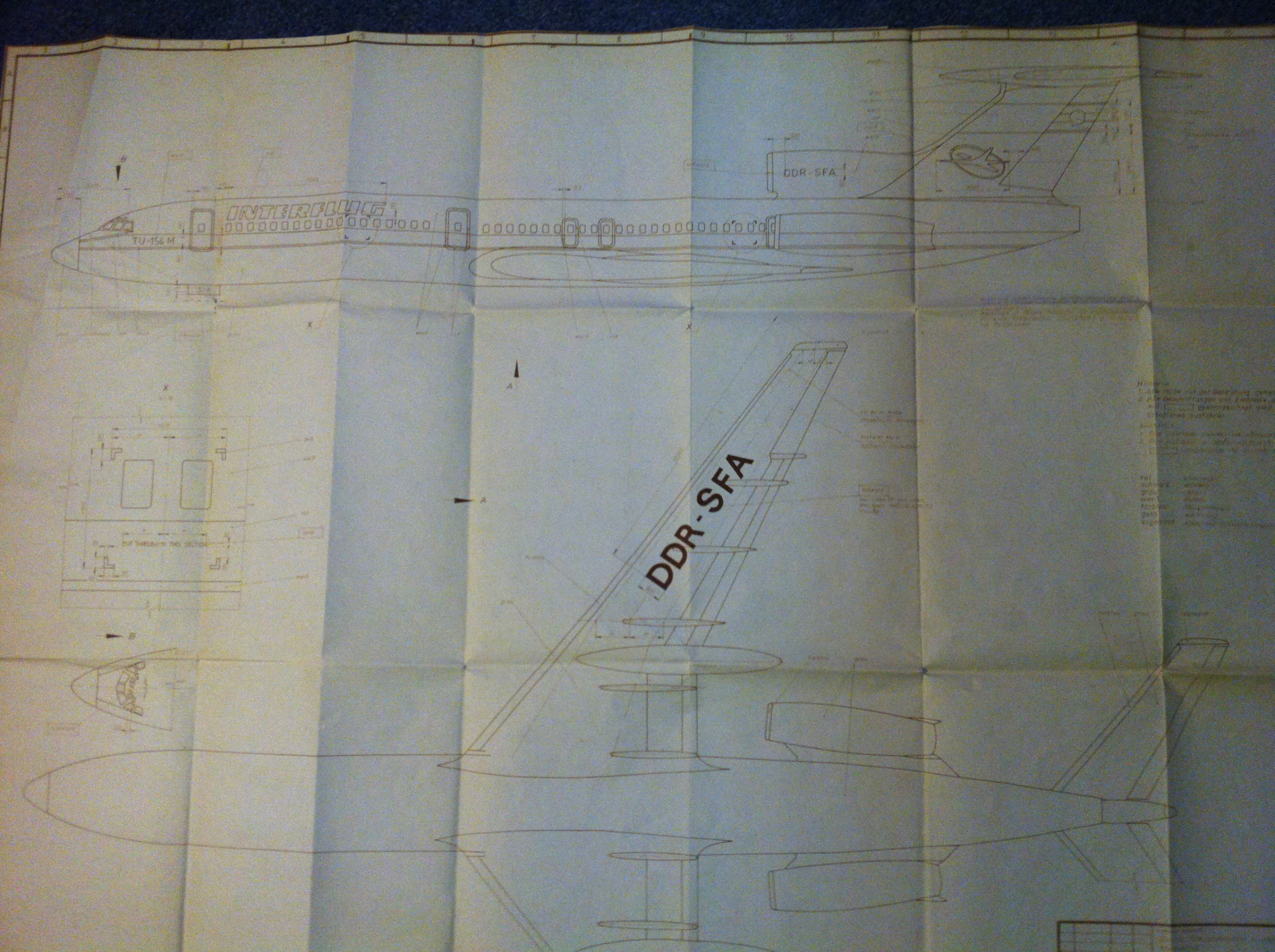

...und anbei noch was aus dem Bildarchiv: die "SFA" des TG44 in den INTERFLUG Farben

...habe nochmal in meinen Unterlagen gesucht, denn ich wusst doch, dass da noch was zum Thema abgeheftet ist. Die Abteilung Werbung mit der entsprechenden Fachgruppe war damals für die Bemalungsvariante zuständig.

Jetzt sind wir aber schon bei der Tu-154M. Die DDR-SFA wurde für das NVA Transportgeschwader TG44 in den Farben der INTERFLUG bemalt, jedoch nicht um bei der IF eingesetzt zu werden.

Kilo Mike Sierra hat geschrieben:Jetzt sind wir aber schon bei der Tu-154M. Die DDR-SFA wurde für das NVA Transportgeschwader TG44 in den Farben der INTERFLUG bemalt, nicht um bei der IF eingesetzt zu werden.
Die Zweite war bekanntermaßen die DDR-SFB, die ebenso in der Interflug-Lackierwerkstatt umgestylt wurde
