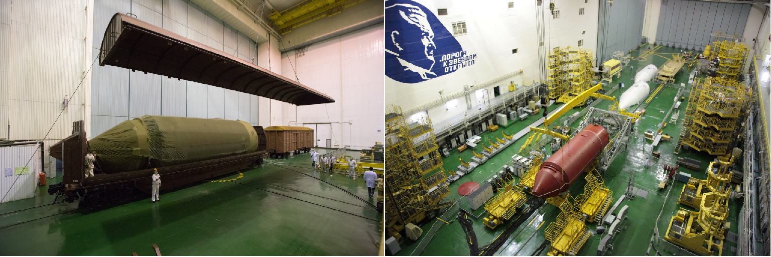

Wenn die Waggons schon da sind, geht auch ein kurzer Blick in die Entladung im MIK-KA, Pl. 254 Q.: https://vk.com/roscosmos?z=photo-303153 ... _274675731
Obwohl das Modul Nauka "abgespeckt" wurde, lief der Transport trotzdem noch unter dem Index "ÜBERGRÖSSE" N4520, das heißt für die Bahn, er darf nur auf der genehmigten Strecke bewegt werden, kein Rangieren. Henning wird das noch besser wissen von der DR.
Im MIK-KA
Der hintere Deckel ist geöffnet Q.: Aus dem Album https://vk.com/roscosmos?z=album-30315369_274675731
"Ausgepackt" - D.Rogosin heute früh Q.: https://twitter.com/Rogozin/status/1297753777475391488
Nun sind noch viele Geräte / Bauteile / Schutzhüllen anzubauen - u.a. auch ein Europäischer Roboterarm (ERA) von der ESA
( https://twitter.com/esa/status/1236293082322219008 ), und danach die elektrischen Prüfungen - der ganze Kabelsalat liegt schon da (s. Album)

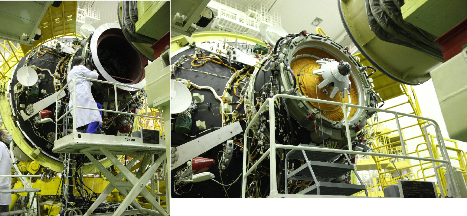

Aus der großen Galerie https://www.roscosmos.ru/29825/ noch ein paar interessante Bilder
---> Blick auf den Kopplungsadapter (das Modul ist vom einfachen Flansch (am gelben Kasten) gelöst und das Kopplungsmodul mit Stutzen montiert
Die Kopplung im Detail mit den mechanischen u. elektr. Verbindungen, im geschlossenem Zustand. Der Durchstieg wird durch das Wegklappen nach innen gewährleistet
Ein Blick ins Innere - Instrumentenmontage, ohne Kabelverlegeplan geht nichts ... zur Stromversorgung - das Solarpaket
Die Öffnungskinematik der großen Solarflächen wird hier vvorstellbar Danach kommt der Lichttest mit der künstlichen Sonne
Soweit ein kleiner technischer Einblick zum Fortgang der Komplettierung und mit Dank an Roskosmos zur Teilhabe am Geschehen
