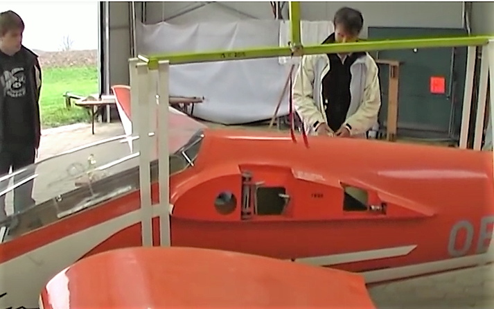

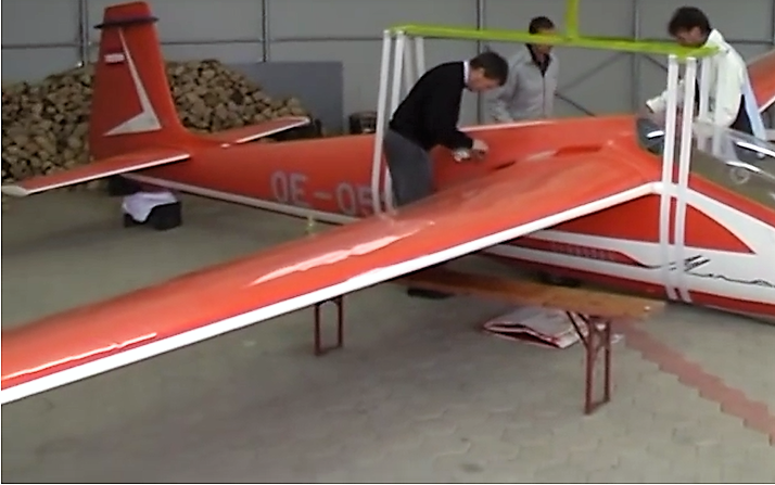

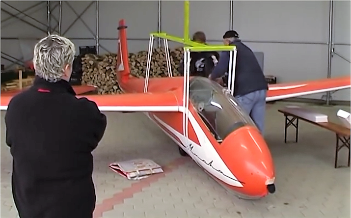

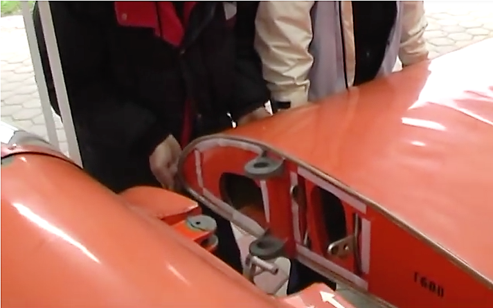

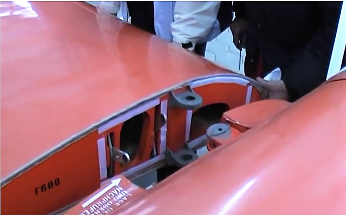

Wenn es nicht langweilt, stelle ich mal das "Aufrüsten" kurz bildlich vor, da die Montage, wie in einem Satz oben erwähnt, ohne Fremdmittel erfolgen konnte.
Diese Schnipsel sind einem Video entnommen, daß ich ebenfalls als eine gewisse "Rarität" empfinde und hatte es auf einer polnischen Seite gefunden
(wir reden ja auch über ein polnisches Modell) Hier auf Youtube: https://www.youtube.com/watch?v=zyAXOErWKLQn
Es braucht wenig Zeit, im Video wird auch die Hallenuhr mit eingeblendet
Die Flächen bereitlegen, den Rumpf dazwischen lancieren (hängt am Deckenkran in dem Fall, ansonsten gibt es Aufsteller
Linke Fläche "einfädeln" mit viel Gefühl natürlichrechte Fläche dito.nun noch das HLW reinsteckenFertig und nach Verbinden aller Elemente Abdeckbleche einrasten
Für den Gesamteindruck kann sich
natürlich jeder überall Bilder suchen - mit mehr oder weniger Mühe - , das Einstellen als Möglichkeit ist oft reglementiert, wenn sie nicht privat sind, und deswegen hier eine (ebenfalls) polnische Seite mit schönen Bildern dieses Seglers : http://www.piotrp.de/SZYBOWCE/pszd12.htm
Ich meine aber, hier stellt man die Mucha-Standard vor, denn bei diesem Nachfolger wurde das Hauptrad etwas nach hinten versetzt, womit die unbelastete Maschine dann mit der Bugkufe Bodenkontakt bekommt.
Unbedeutend, deswegen bleibt es die "Mucha" (Fliege)

Dieses Video ist auch sehr interessant.
Am Rumpf stand SZD-22C, also ist es das Nachfolgemodell der SZD-12 Mucha 100. Sie haben zwar das Flugzeug aufgerüstet, aber damit geflogen sind sie leider nicht. Das ging ja auch nicht wegen des Rotweins.
In dem Hangar ist mir eine Menge Kaminholz aufgefallen - und alles hatte die Farbe der Mucha: der Fallschirm an der Wand und das Boot im Hintergrund.
Werden die Verbindungsbolzen beim Aufrüsten immer so geschmiert - oder was haben die da aufgetragen?

Kilo Mike Sierra hat geschrieben: -... und alles hatte die Farbe der Mucha: der Fallschirm an der Wand und das Boot im Hintergrund.
Da bleibt wohl nur eine Vermutung:
Das polnische Demo-Team hatte mit ganz feinem polnischen Gänsefett einen ganz feinen FettFilm aufgetragen, danach gab es sichtlich aber keinen Gänsewein und deswegen folgte auf den Fuß: Startverbot gleich zu Saisonbeginn
Die Gänse mußten dann wohl in ihrer bekannten Flugformation alleine weiterziehen …

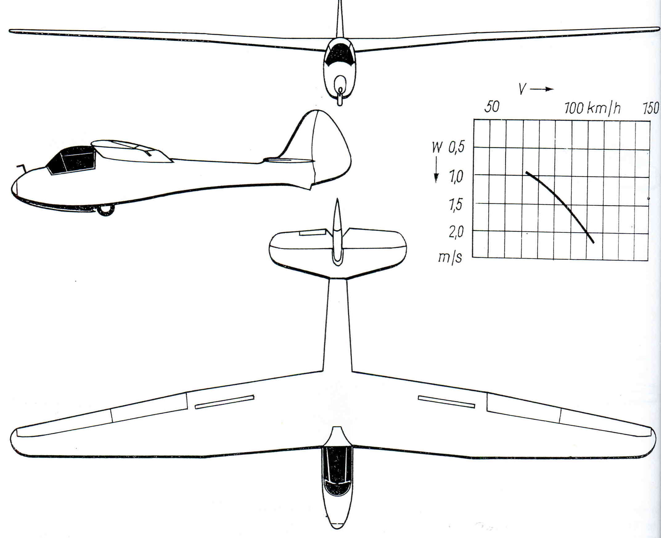

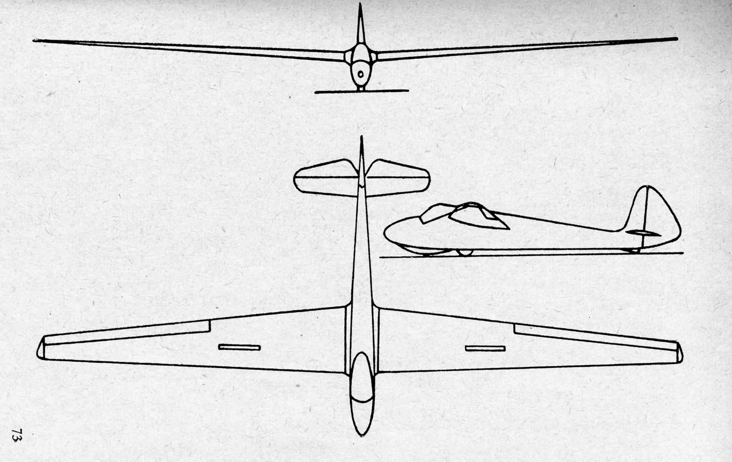

Um die Mucha nicht alleine fliegen zu lassen, fügen wir mal noch eine weitere Rarität dazu:
Als erstes reines Kunstflug-Flugzeug nach dem Krieg wurde 1949 (!) der Prototyp des polnischen IS-4/II "Jastrzab" erprobt. Seine Festigkeitsberechnungen erwiesen sich als richtig - keine Flattererscheinungen, gute Wendigkeit durch große Ruder bei kleiner Flügelfläche mit beherrschbaren Ruderdrücken.
Die DDR kaufte 2 (zwei) Maschinen mit dem Ziel, erfahrende Flugzeugführer / Fluglehrer im hohen Kunstflug zu qualifizieren. Somit wurden sie der Fliegerschule Schönhagen zugeordnet mit den Kennzeichen DDR-4000 und DDR-4001. Zudem begeisterten sie Millionen von Zuschauern an den zentralen Flugtagen (- die erste Flugveranstaltung wurde in Leipzig, 50-er Jahre, organisiert)
Um nicht blaue Luft daherzureden, die Skizze der Kunstflugmaschine: An der Sinkpolare erkennt man, das sie als "Segelflugzeug" eher in die Nähe des Schulgleiters "SG-38" gerückt werden kann.
Konstruiert als ein 12 m- Segler (die Standardklasse sind 15 m) , zweiholmig ausgeführt als freitragender Hochdecker mit Knickflügel und kompletter Holzverkleidung, großen Ruderflächen, die Sturzflugbremsen hinter dem zweiten Holm integriert,
flog diese Maschine anfänglich faktisch limitfrei, bei einer zugelassen V-Sturz von 450 Km/h und einem nicht bezifferten Lastvielfachen n
(erwähnt wurden +7g / - 4g ) - wir reden hier nicht über Junkers ...
Später wurde die Vmax auf 280 Km/h reduziert aufgrund der Betagtheit , was aber in den Flugprogrammen völlig ausreichte.
Aufgrund der oben erwähnten moderaten Ruderdrücke bei Ansteigen des Lastvielfachen kam es anfangs auch zu Blackout-Erscheinungen bzw. Rote Augen Effekten, wie aus Berichten zu entnehmen war.
Die beiden Jastrzab DM-4000 und DM-4001 wurden immerhin bis 1970 geflogen und danach außer Dienst gestellt. Der Verbleib (bei mir) noch offen.
