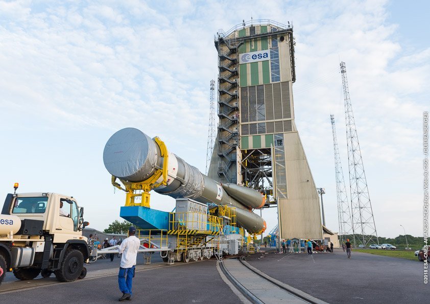

Es ist der Träger zu sehen ohne die Oberstufe/ Nutzlast, da die Technologie der Integration in Kourou eine Andere ist (wurde hier schon erwähnt)
und mutet zunächst etwas seltsam, da ungewohnt, an.
Dafür gibt es dann den mobilen Montage/Serviceturm.

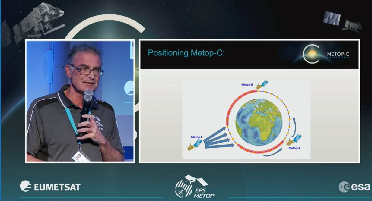

00:12 Uhr - Der EUMETSAT Stream ist live.
PK und Programm/Missionsvorstellung

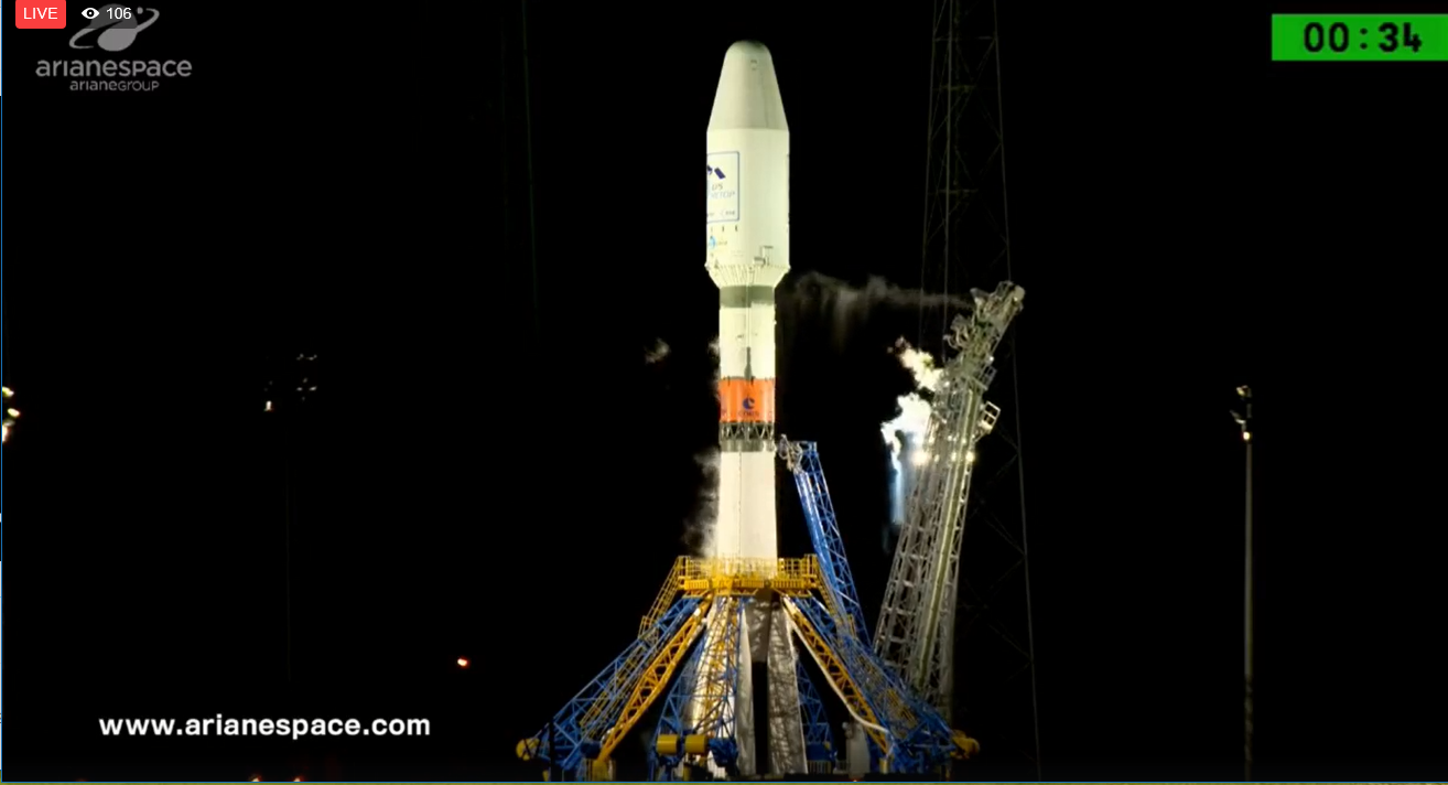

und 00:27 Uhr das erste Bild vom LaunchPad
Alles auf Grün
Start läuft ab

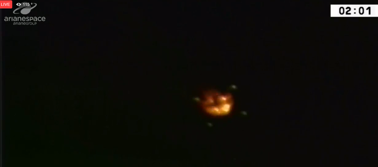

ein direktes Startvideo https://www.youtube.com/watch?v=R5t5_LXKvMk der ersten 6 Min. des Aufstieges bis nach der Trennung 1./2. Stufe - "Koroljow-Stern", der sich sehr schön ausbildet
Interessant ist schon der Umgang mit der Licht- und Wärmestrahlung bei dem Nachtstart -
und noch ein paar Momente, die in der Verantwortung von Roskosmos stehen:
* Vor der Separation der 1. Stufe (der vier Außenblöcke) wird der Schub auf 75% reduziert, deutlich an der Flamme
die anschließend grün wird aufgrund Kerosinüberschuß
Die Außenblöcke sind am TW-Ende (unten) freigegeben - der Stern, der anschließend rotiert durch den Druckgasaustoß an den Spitzen

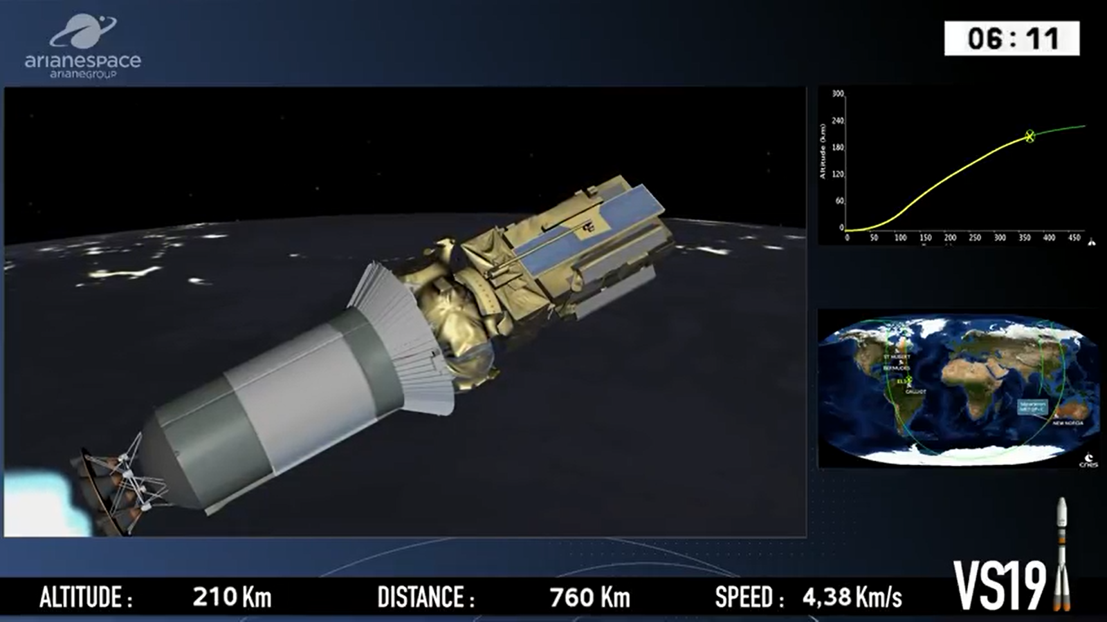

Die zweite Stufe ist weg, Fairing ebenfalls, die dritte Stufe feuert
Brenn Ende / Separation

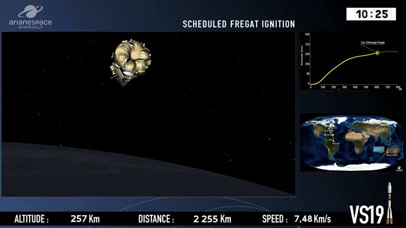

Zündung der Fregat-Oberstufe
Es folgen zwei Korrektur: 3 Brennphasen der "Fregat", um die startbedingte elliptische Bahn in die erforderliche Kreisbahn zu transformieren (1. Stabile Parkbahn; 2. Erreichen des Apogäums am errechneten Aussetzpunkt; 3. Abflachen zur Kreisbahn / und nach dem Brenn Ende Separation der "Fregat" und die Verantwortung geht an die ESA rsp. später EUMETSAT über

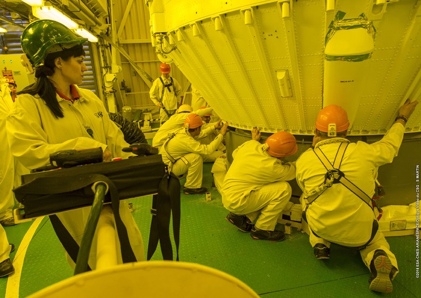

Wie schon erwähnt, erfolgt in Kourou Rollout und Integration der Nutzlast anders als gewohnt in Baikonur und Plessezk in vertikaler Position im Serviceturm
Hier kommt das Nutzlast-Oberteil zum Träger
Quelle: https://twitter.com/hashtag/VS20?src=hash
Im Serviceturm angekommen und nach oben gehievt mit dem Träger integriert
Das Bild vermittelt auch eine Größenvorstellung

Die zwei grundsätzlichen Montagetechnologien für die mittleren Sojus-Träger: Die Konservative - lange Hallen (die MIK´s) und dafür Startplätze ohne Überbauten, das war das gegebene für das kontinentale Baikonur / Plessezk mit seiner Anzahl an Rampen
und
die Modernere wie in Kourou oder Wostotschny: Träger und Nutzlast werden getrennt vorbereitet und in einem notwendig werdenden mobilen Montage-und Serviceturm (mit ordentlichen Ausmaßen und für jeden Startplatz) integriert = Vorteil für meteorologisch problematische Orte.
