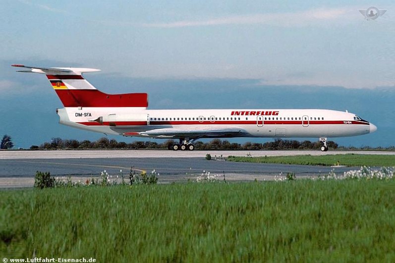

Hallo in die Runde,
ich habe mal in meinem Archiv gekramt und bin auch fündig geworden. Aus Anlass des 20. Jahrestages der DDR (1969) wurde von INTERFLUG eine Broschüre/ein Prospekt herausgegeben. Druckdatum war der September 1969 (III/29/1Ag721/9/69). Unter dem Punkt: "Startbereit in das 3. Jahrzehnt" - mit Ausblick auf die weitere Entwicklung der INTERFLUG - gab es nur eine kleine Bildveröffentlichung der TU-154 als Modellfoto.
