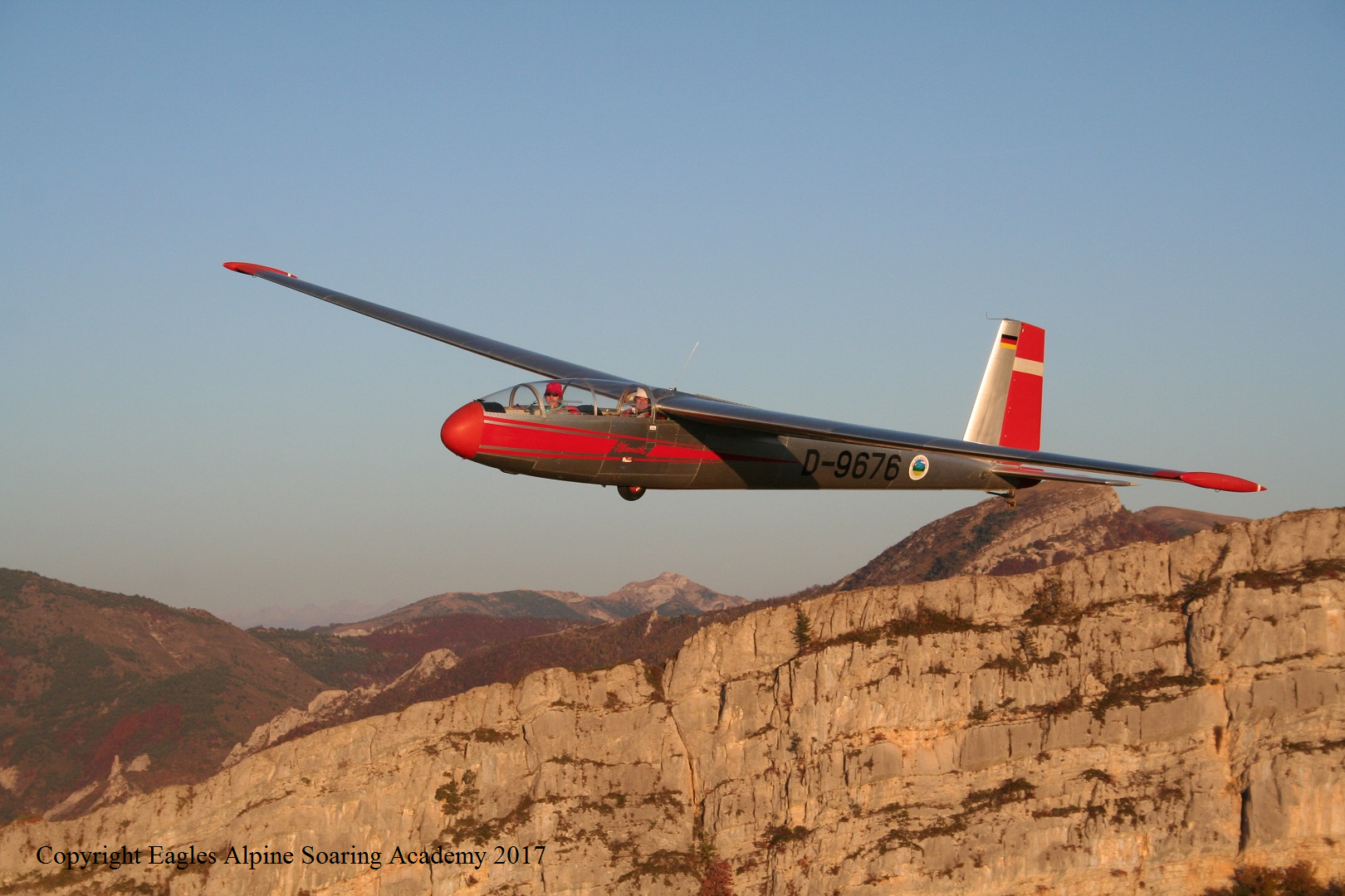

fand ich in der Galerie eine interessante Bildfolge zum tschechischen L-13 Blanik , das sei mal vorangestellt. Zu den Hintergründen meiner Auswahl später nach diesen ersten Eindrücken
Wer die HP Seite aufrufen möchte- Hier: http://www.flyserres.com/ bzw. direkt hier: http://www.flyserres.com/portfolio-posts/blanik/
Diesen Blanik "fliegend" in seinem Element zu erleben ist eine Augenweide, insbesondere, wenn es sich um die französische Hochgebirgsregion handelt

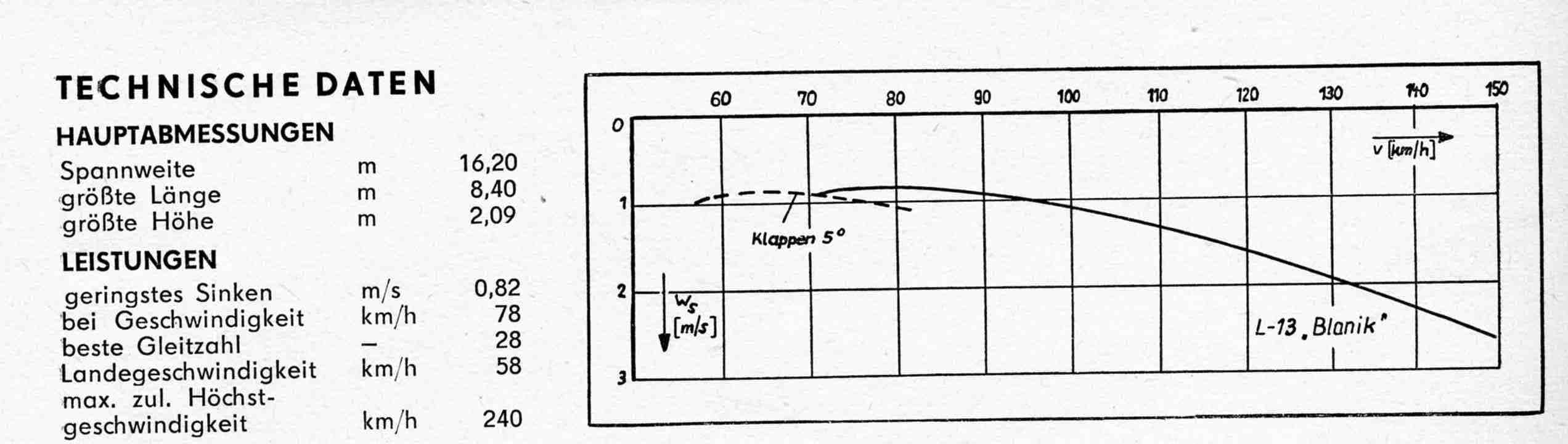

Die Wirkung der Fowlers sei an der Sink/Geschwindigkeitspolare demonstriert (ausfahrbar auf 5° und 10°):
Bei voll ausgefahrenen Fowlers reduziert sich die Vmin auf 55 Km/h (mit Laminarprofil!) vor dem Strömungsabriß bei 53 Km/h. (auch hier differieren die Angaben durchaus etwas)
