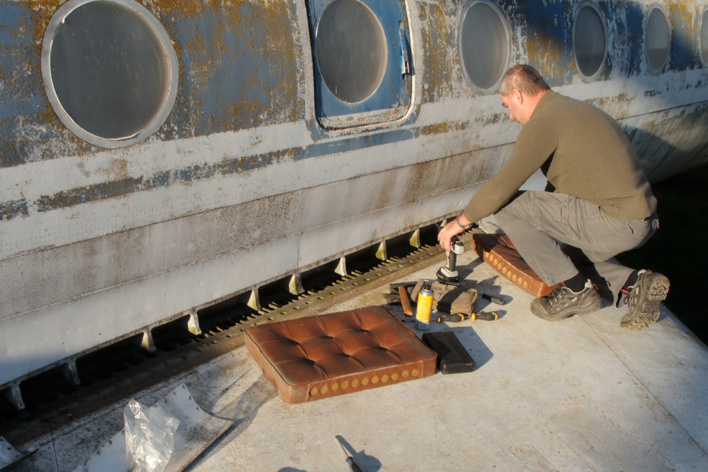

Diese Schrauben sollte man schon Tage vorher mit einem speziellen Kriechöl/Rostlöser vorbehandeln. Dann klappt es auch ohne Gewalt. Wobei es immer so abläuft, daß sich mindestens eine Schraube auch von chemischen Geheimtinkturen nicht beeindrucken läßt.

Aber irgendwann kamen die Buchten der einzenen Flächenbolzen (Pro TF- Seite 100 Stück) zum Vorschein und wir können das geeignete Werkzeug suchen, um die Bolzen zu demontieren. Ein gekröpfter Ratschenschlüssel paßt in die Aussparungen und die Mechaniker der IF, die den Vogel damals zusammenbauten, hatten auch noch genügend Fett aufgetragen, so daß ein probehalber in Angriff genommener Bolzen sich leicht lösen lies.
da drin sind die TF-Bolzen

@KMS, chemische Rostlöser sind diverse zum Einsatz gekommen, allein, die Schrauben waren teilweise in einem so bedauernswerten Zustand, das nur noch grobe Mittel halfen. Und wir haben es uns bestimmt nicht leicht gemacht....

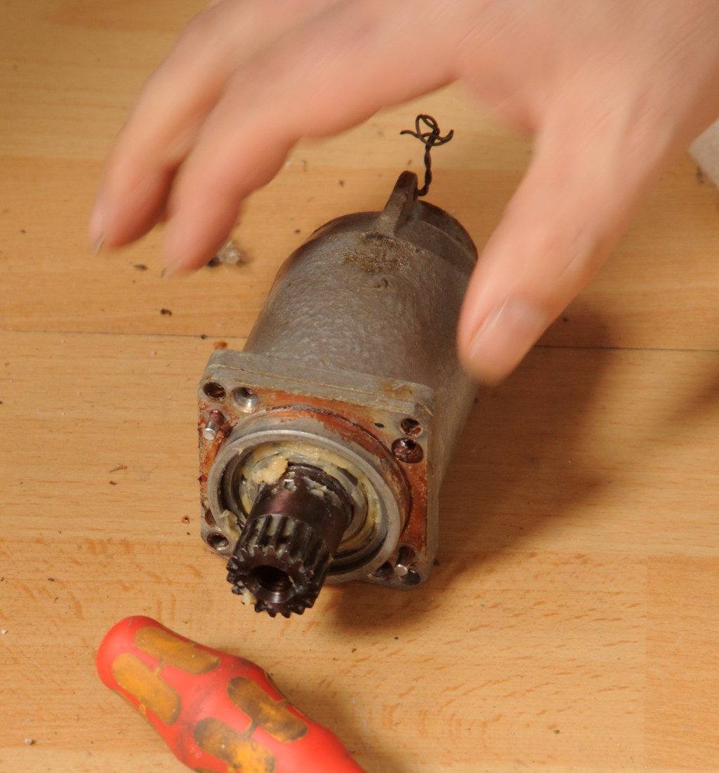

Na gut, vielleicht setzen die Motoren einen induktiven Widerstand entgegen oder haben eine Bremse - also raus mit den Motoren
Kurbel rein - in die Hände ... na ihr kennt es ja. Erfolg gleich null!

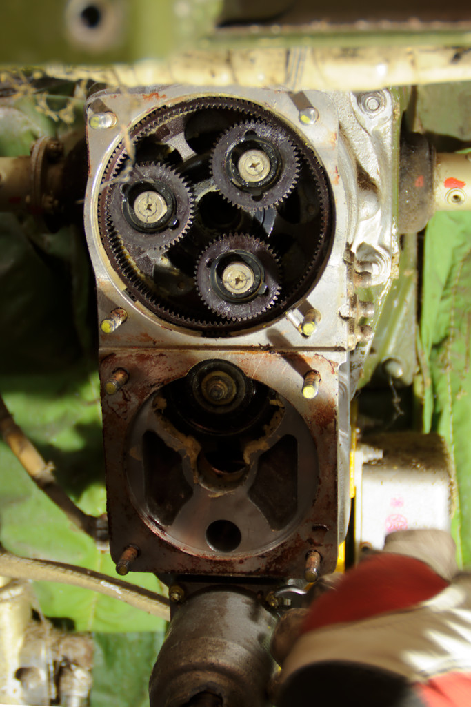

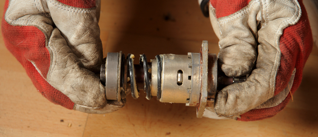

Na gut, dann muß also der Handantrieb auch noch vom Getriebe ab. Urplötzlich drehen sich die Wellen, die vom Getriebe zur Hermetikdurchführung führen ein wenig, der Handantrieb allein sagt aber trotz eingesetzter Kurbel rein gar nichts. Jetzt können wir aber in das dunkle Loch schauen, in das normalerweise die Kurbel eingesetzt wird und siehe da - ganz hinten schimmern kleine Metallteile, die ohne weiteres von einer mechanischen Hemmung innerhalb des Handantriebes stammen können.

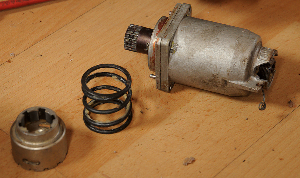

Na gut, dann nehmen wir den Antrieb mal weiter auseinander und recht haben wir: es gibt eine mechanische Hemmung. Allerdings ragt natürlich unser Torx-Einsatz als Ersatzkurbel nie und nimmer so weit in den Antrieb hinein, um auch die Hemmung zu beseitigen, Da bleibt nichts weiter, als die hemmenden Teile auszubauen.

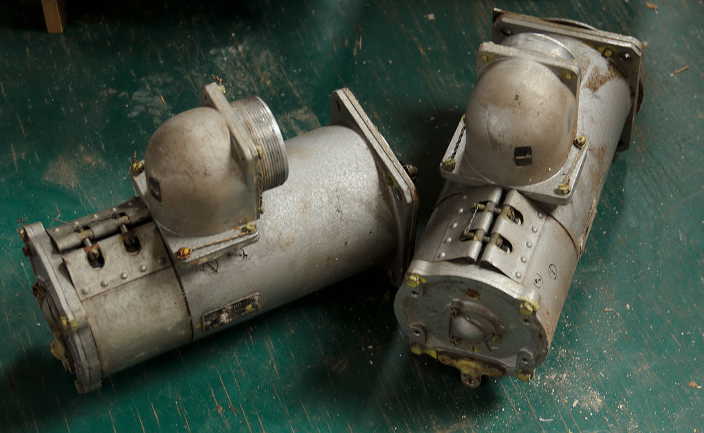

die beiden elektrischen Klappenantriebe
Der ausgebaute Handantrieb
Geöffneter Handantrieb, rechts sieht man eine der beiden Arretierungsklinken im Metallkörper
Läßt man diese beiden Teile weg, klappt das Kurbeln

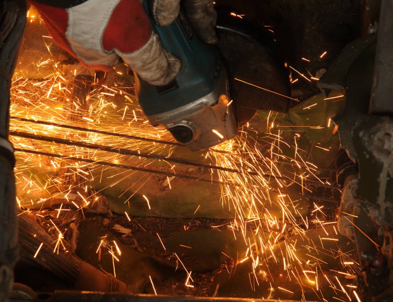

Nun also den Handantrieb wieder angebaut, aber die sinnreiche Konstruktion des Getriebes gestattet die Bewegung der Antriebswellen mit zwei Motoren, im Versagensfalle auch mit einem oder auch mit dem Handantrieb. Allerdings müssen alle Antriebe im Getriebe eingesteckt und die nicht funktionierenden arretiert sein, sonst ist der Kraftfluß unterbrochen. Also schnell die beiden Motoren wieder einbauen...

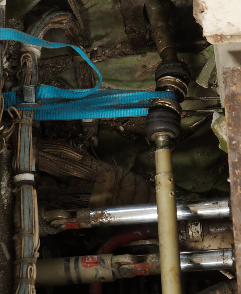

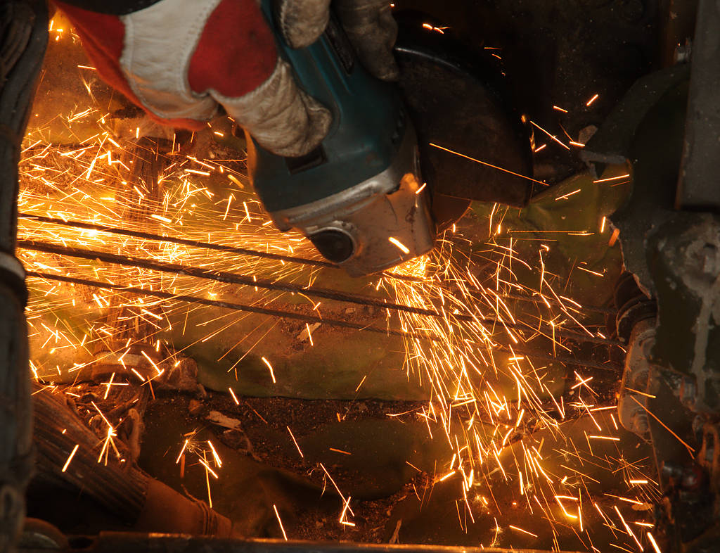

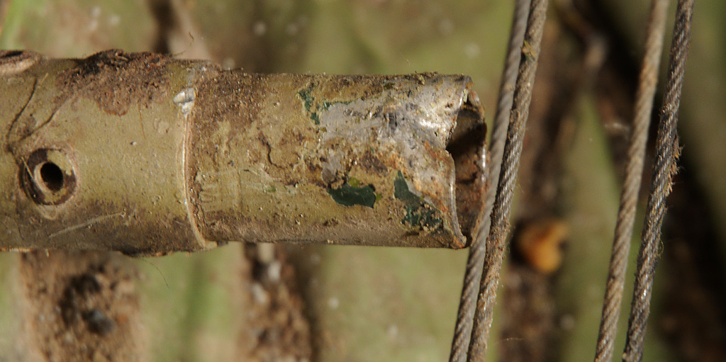

Wer nun glaubt, die Kurbelei könne beginnen, hat die Rechnung ohne das Vorleben der Tu gemacht. Eine der beiden Antriebwellen, die den Antrieb mit den Klappen verbindet, ist verbogen und der Lagerbock, der an der Zelle anontiert war ist abgerissen. Welche Gewalten wo da auch immer gewirkt haben, entzieht sich unserer Vorstellungskraft. Die vormaligen Nutzer waaren dies höchstwahrscheinlich nicht und beim Transport übers Feld auf den jetzigen Standort ist es wahrscheinlich auch nicht passiert. Wann aber dann? Wir wissen es nicht. Aber den Salat haben wir trotzdem. Die Welle, die durch die Hermitikdurchführung läuft, ist an der Stirnseite nicht nur eingebeult, sondern auch fast viereckig. Ein Richten vor Ort erwies sich als unmöglich, da blieb nur noch die Flex, um die Anschlußseite ein wenig zu kürzen. Den zerstörten Lagerbock ersetzte das blaue Band der Sympathie, und dann konnte die Kurbelei endlich losgehen.
Planetengetriebe ohne Elektromotoren, unten im Bild der Handantrieb
verbeultes Ende der Welle
Die Flex - Dein Freund und Helfer
Hilfsbock mit dem blauen Band der Sympathie

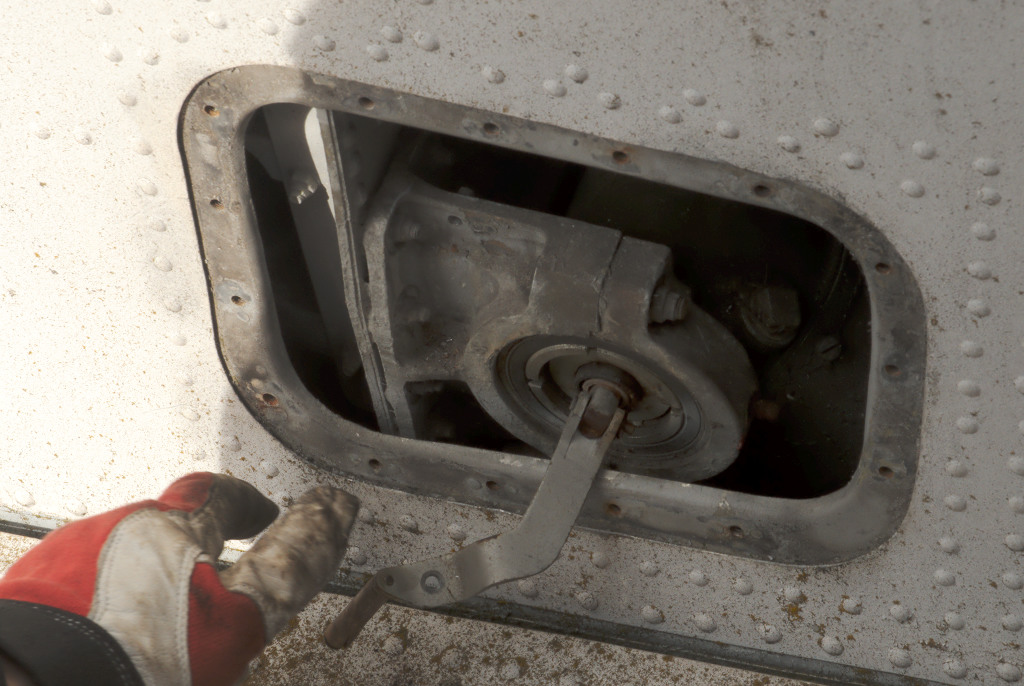

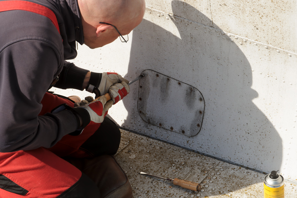

Da fiel uns etwas auf: In der Lagerschale des Bremsklappenantriebes, den wir Freitag abend schon geöffnet hatten, ist doch eine kleine Kurbel drin. Zu dieser vermuteten wir, daß sie eine Ausbauhilfe für das Lager der Antriebsspindel sei und beachteten sie nicht weiter. Nun aber doch - lösen wir schnell einmal die kleine Arretierungsschraube und drehen an der kleinen Kurbel. Und - Heureka - die Bremsklappe fährt nach unten, wenngleich auch nur ein kleines Stück und nur unsymmetrisch auf einer Seite. Aber auf der anderem Rumpfseite ist ja auch noch so eine kleine Luke, leider natürlich wieder mit diversen löseunwilligen Schrauben versehen...

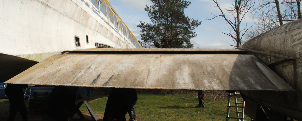

Hinter dieser kam mitnichten eine zweite Kurbel zum Vorschein, sondern eine massive, nichtlängenverstellbare Stange, die die Bremsklappe final in der eingefahrenen Position arretiert. Nach Lösen des Arretierungsbolzens fuhr die gesamte Bremsklappe wie von Geisterhand bewegt nach unten in ihre Endstellung, nicht ohne dabei die gesammelten Regenwerke der letzten Wochen von sich zu geben.

Die Landeklappe ist ganz draußen, aber jetzt muß Die zweite Luke am Bremsklappenantrieb auch noch auf!
Die Handkurbel bewegt die Bremsklappe in klein wenig
Endlich ist die Bremsklappe offen, das gesammelte Regenwasser der letzten Wochen rinnt hinaus...

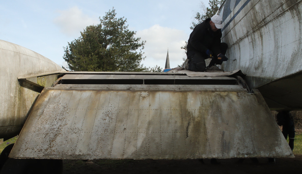

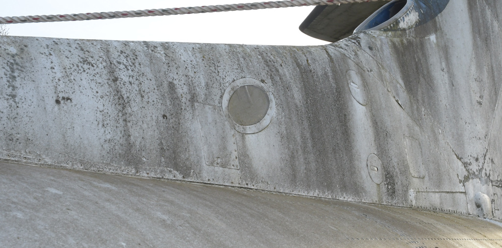

Am Sonntag wurd neben Restarbeiten (die Nasenkantenverkleidungen auf beiden Seiten entfernt) noch Ausschau auf den nächsten großen Arbeitseinsatz gehalten, der im Mai stattfindet. Da steht uns die gleiche Aufgabe mit den Spaltverkleidungen noch einmal bevor, nur mit dem erhöhten Schwierigkeitsgrad, daß die Arbeiten diesmal in vier und neun Metern Höhe - an der Wurzel des Seitenleitwerkes und am Höhenruder - stattfinden. Dazu müssen wir uns als erstes ein Gerüst bauen, um dann zur Tat schreiten zu können. Aber das sit eine neue Geschichte und die soll ein anderes Mal erzählt werden.
Summa summarum haben wir das erste Bauwochenende relativ erfolgreich vollendet, die geplanten Aufgaben wurden abgeschlossen. In der nächsten Zeit ensteht jetzt die temporäre Hilfsstraße, damit wir mit dem Fahrzeug, welches das Gerüst an die Tu transportieren soll, auch möglichst bis an den Flieger heranfahren können. Außerdem benötigen wir bereits für die Demontage des Höhen- und Seitenruders schon einmal einen Kran....
Soweit der Bericht vom ersten größeren Arbeitseinsatz. Im Mai geht es weiter, da bin ich auch wieder mit dabei und verspreche Bilder und Worte vom weiteren Baufortschritt.
Axel
Die neue Aufgabe in vier Metern Höhe - die Spaltverkleidung am Seitenleitwerk.
