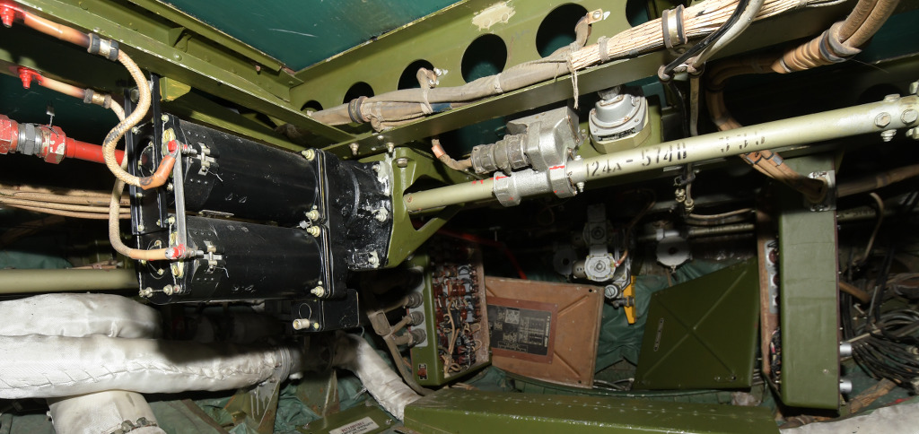

Eine der wichtigen technischen Fragen, die uns heute bewegte, war die Möglichkeiten, die zentrale Rumpfbremsklappe ohne eingespeiste Elektrizität auszufahren. Dies ist dringend nötig, um an einen teil der Bolzen heran zu kommen, die den Kastenholm der Tragfläche mit dem Rumpf verbinden.
Dazu sagte die technische Bschreibung, es existiere die Möglichkeit, dies mit einem "ручный прибор", einem Handgerät zu tun. Der beste Zugang hierzu sollte am besten vom Technikraum zwei aus erfolgen. Gelesen, gesucht und prompt fanden wir auch die passende Luke. Ein Blick hinein ließ uns aber heftig an der Doku zweifeln:
Der Weg zu dem Antrieb füht ganz rechts am Elektronikregal vorbei, dazu müßte man jedoch über deutlich kleinere Körpermaße verfügen, als wir beide es tun. Gerade meine Kamera mit aufgesetztem Blitzlicht (in der Luke ist es selbstverfreilich stockfinster) konnte den schmalen Hohlweg passieren und das Objekt der Begierde ins Zentrum ihrers Interesses rücken.
Fazit: so geht es nicht. Den zweiten möglichen Zugang (Mittelgang Kabinenboden herausnehmen und von ober heran) konnten und wollten wir an der Finower Maschine, deren Innenausbau noch recht vollständig ist, nikcht nachvollziehen. Hier kommt uns entgegen, daß der Boden in unserer Maschine nachträglich verlegt worden und damit bedenkenloser entfernt werden kann.

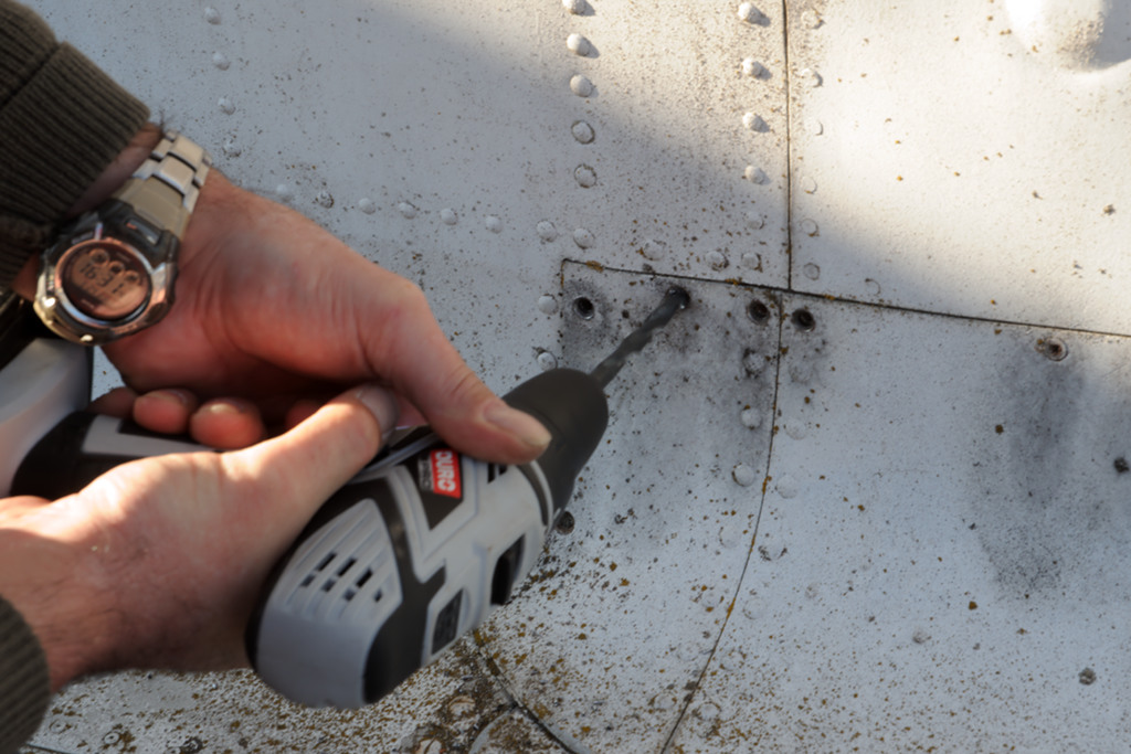

Dann ging es aber mächtig gewaltig los. Hauptaufgabe des ersten Wochenende sollte die Freilegung aller Befestigungen und Leitungen zwischen Tragflächen und Rumpf sein. Dazu müssen die Spaltverkleidungen rings um die Flächen-Rumpfübergänge weg, die natürlich mit vielen kleinen Schräubelein befestigt sind. Hier hatte der Genosse Korrodin 32 Jahre Zeit gehabt, seinem Tagewerk nachzugehen, dementsprechend umwillig waren diverse Schrauben, ihren angestammten Sitz zu verlassen.
Manchmal, bei ca 10-15 % aller Schrauben, half nur noch der Ruf nach den Klassikern "...und bist Du nicht willig, so brauch ich Gewalt!" Die Bleche mußten auf jeden Fall ab, und wenn die Kreuzschrauben halt innen schon rund sind...
