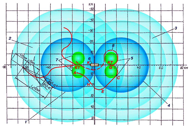

>>> So interpretiere ich das auch. Folgend Abbruch des Vefahrens "südlicher Korridor" mit Linksschleife. Manöver zum nördlichen Korridor mit folgender Rechtsschleife zum Endanflug. Yapp.
Meine Frage wäre aber: War so ein Manöver vorher mit -GLI auch schon "erflogen" (und programmiert) oder hat der Computer diese Kombination sich selbst als logische Konsequenz zurechtgelegt / zurechtlegen können. Wenn offensichtlich -ja, Hut ab, aber Hut ab sowieso.
Was diesbezüglich den "Überraschungseffekt" bei der Bodencrew betrifft, meine ich, der war authentisch.

Beide Anflugmöglichkeiten waren im Flugführungsprogramm vorgesehen. Die Wahrscheinlichkeit, daß der Orbiter den Einflug in den südlichen Heading Alignment Cylinder (HAC, in obiger Abb. grün) wählen würde, war vor dem Flug mit 97 Prozent kalkuliert worden. Während der Rückkehr vom ersten Orbital-Flug entschied sich der Buran-Orbiter in 20 km Höhe aufgrund "überschüssiger" Energie programmgemäß für den längeren und mit 3 Prozent weniger wahrscheinlichen Anflug über den nördlichen HAC.
So beschreibt es Dr. Kirpisсhikow in einem wissenschaftlichen Artikel über die "Flugbahn-Algorithmen des Automatischen Flugführungs- und Flugregelungssystems für Sinkflug und Landung des Buran-Orbiters".
Eine echte Überraschung war die Wahl dieser Flugbahn somit nicht, auch kein Abbruch des geplanten Anflugverfahrens.

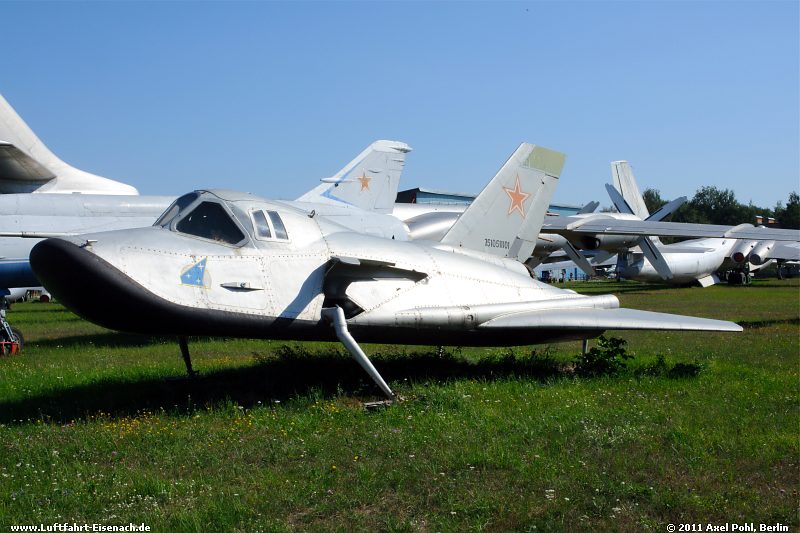

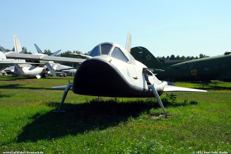

Ja genau Spiral
Das Projekt Spiral wurde von 1965 bis etwa 1975 verfolgt. Dabei handelte es sich um einen kleinen Raumgleiter, der von einem Hyperschall-Flugzeug aus starten sollte. Das Projekt war seiner Zeit weit voraus.
Ein Konstrukteur an dem Projekt MIG-105 war damals Gleb Jewgenjewitsch Losino-Losinski, (2001 in Moskau verstorben). Er arbeitete, unter anderem, auch am Multi-purpose Reusable Aerospace System (MAKS).

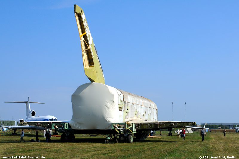

Zum Moskauer Aerosalon MAKS 2011 war die Raumfähre Erzeugnis 2.01 "Baikal" (11F35 K3) zu sehen.
Der Benutzer DDA war vor Ort und konnte ein paar Fotos schiessen.
Ein paar Detailsfotos:
