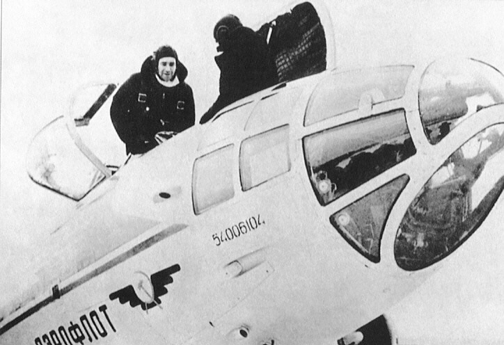

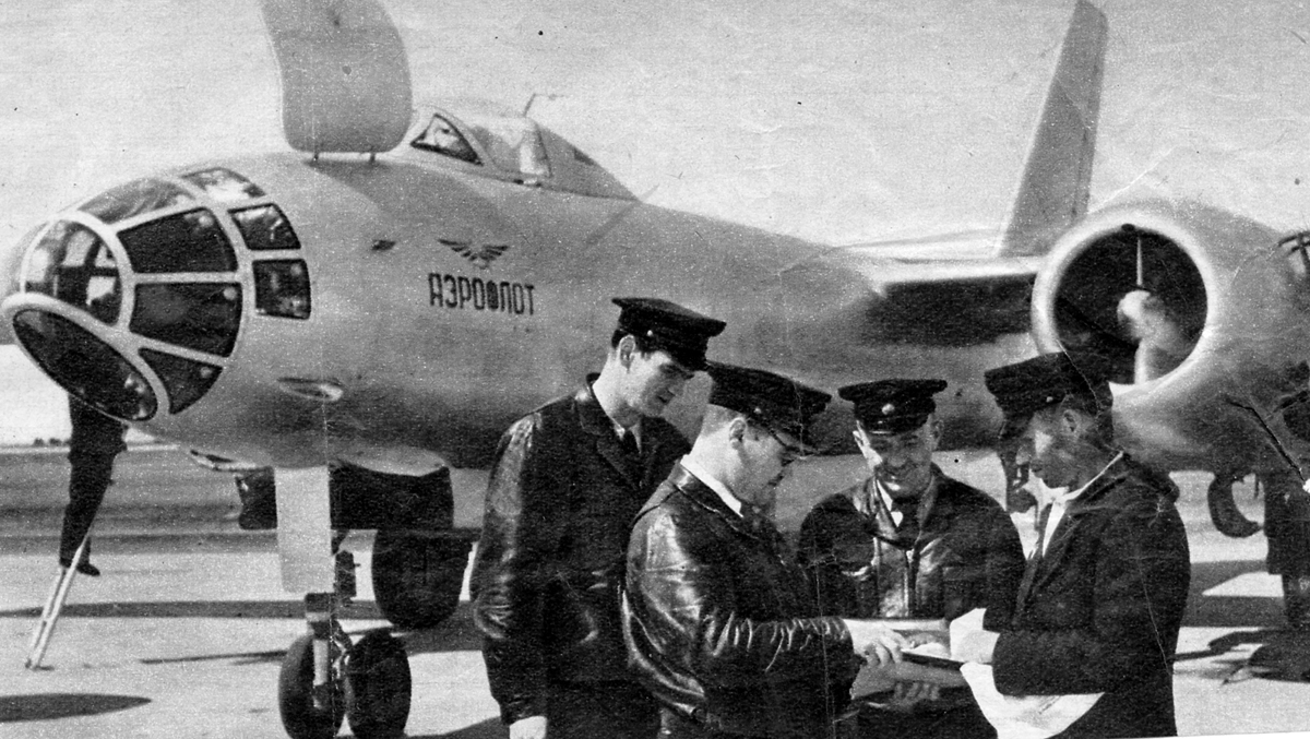

Ungelesener Beitragvon старый мешок » Mo 9. Dez 2013, 23:52
Nu, hier ein paar Piktschas....

Ziemlich interessant und mir gleich aufgefallen ist das unter dem 2. Foto genannte Kennzeichen CCCP-Л5402. Der Prototyp der TU-104 hatte ja CCCP-Л5400.
War aber wohl ´ne Sondernummer, denn es ging dann in der Serie mit der Ziffer 5412 und folgenden weiter. Einzig ein Modell einer TU-104 ist unter der Ziffer 5402 aufzufinden.

Doppel-Registrationen sind ab und zu vorgekommen, aber nicht nachvollziehbar warum.
Bekannte IL-20 waren: СССР-Л5400 bis СССР-Л5406, sowie CCCP-86692. Die IL-20 waren von ca. 1954 bis 1957 im Einsatz und die 86692 im Jahr 1963.
