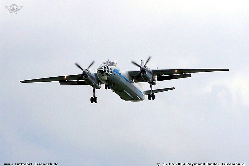

Die AN-30 wurde zunächst unter der Bezeichnung AN-24FG entwickelt und erhielt die Bezeichnung AN-30 erst zu Beginn der Serienfertigung. Interessant dabei ist, das sowohl Entwicklung als auch Fertigung bei Beriev in Taganrog erfolgten, wie das später übrigens auch bei der IL-76/A50 der Fall war.
Luftbildflugzeug AN-30
Re: AN-30, erfolgloses (?) Luftbildflugzeug
Der Weg von der Konzeption bis zur Serienfertigung war für sowjetische Verhältniss bekannt lang. Der Prototyp entstand zwischen 1965 und 1967, 1971 fiel die Entscheidung zum Serienbau und erst 1974 begann die Serienfertigung. Der Flugzeugtyp AN-24FG/AN-30 basiert auf der AN-24RT, einer Weiterentwicklung der AN-24T mit Strahl-Hilfstriebwerk, die ihrerseits die Militärfrachtversion der AN-24 darstellt. Die AN-26 übrigens ist ebenso eine Weiterentwicklung der AN-24RT und unterscheidet sich vor allem durch die große Heckladerampe von der AN-24T bzw.RT. Letztere haben wie die AN-30 eine rudimentäre Heckklappe.
Die Hauptausrüstung bestand aus Insgesamt 5 Kameras, 3 davon senkrecht und zwei seitlich hinter verschließ- und beheizbaren Fenstern im Rumpf eingebaut sind.
Es handelt sich dabei um drei Kameras AFA-41 mit verschiedenen Brennweiten und jeweils eine AFA-42/20 oder А54/50-FK.

Der Prototyp, die An-24FK, basierte auf der An-24A und hatte natürlich keine Heckklappe und kein zusätzliches Strahltriebwerk.
Die als An-30 bezeichneten Serienmodelle hatten dann diese Dinge, wie viele andere An-24 Varianten auch. Die An-24RT mit ihrer Standard-Zelle wird wegen dieser Gemeinsamkeiten jedoch nicht zum Stammvater der An-30. Sie verfügte ja nicht einmal über die äußeren Hauptmerkmale der An-30: "Glasnase" für den Navigator, hochgesetztes Cockpit, Fotoluken.
Stammvater der An-30 ist ihr eigener Prototyp, die An-24FT.
