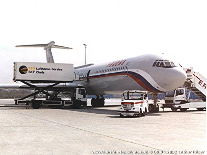

Gorbatshow oder Breshnew sind nicht IL-86 geflogen, sondern IL-62(k) und IL-62M(k). Erkennbar sind diese speziellen Flugzeuge an eienem langem, niedrigen "Buckel" auf dem Rumpf. Darin befinden sich HF-Funkantennen und auch Antennen für Satelliten-Verbindungen. Ein Teil der Flugzeuge steht heute in der Regierungsflotte der Rossija noch immer als Ersatzflugzeug im Dienst. Der Rumpfbuckel wurde nach Ausmusterung aus Regierungsdiensten meistens entfernt, aber nicht immer.
Auch die Luftwaffe und die Seestreitkräfte haben für hochrangige Militärs ebenfalls diese Flugzeuge. Daneben gibt es TU-134A(k) "Balkany" mit ähnlicher Ausrüstung sowie TU-154. "Balkany" ist keine Herstellerbezeichnung, genauso wie der Begriff "TU-135" falsch ist.
IL-62 CCCP-86663 Ex-Regierungsmaschine, vermietet an LOT.
IL-62M(k) 2002 in Erfurt
Putins Armada blieb sogar ueber Nacht in Erfurt.
