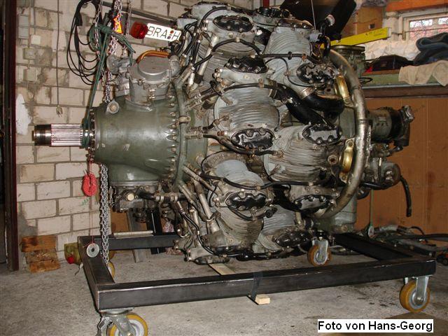

Die Luftleitbleche von den Zylinder sind entfernt
jetzt geht es daran ein Gestell für den Motor zu bauen

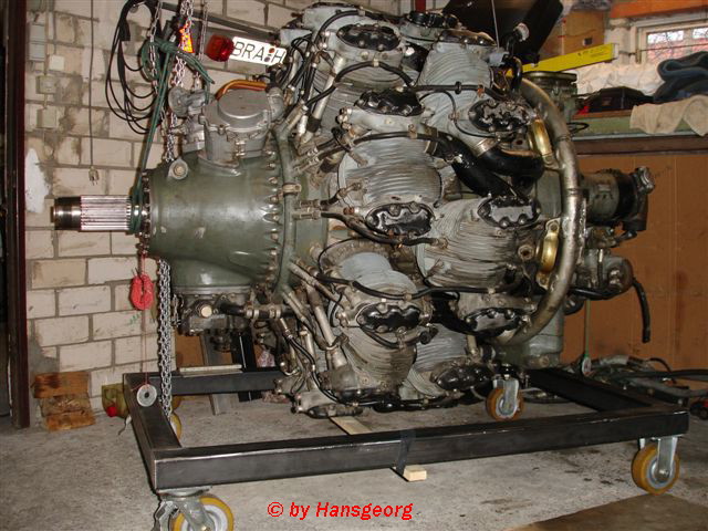

Das Foto zeigt wie der Motor auf dem Gestell ausgerichtet wurde
denn es soll ja auch vernünftig aussehen

Ungelesener Beitragvon Flieger Bernd » So 20. Dez 2009, 15:58
Prima mit Deinen Bildern - kann ich auch noch nicht lange.
Haben mir die Jungs hier im Forum beigebracht :lol:
Laß Dir von Henning ein copyright in die Bilder reinmachen.
Könnte mal wichtig werden ?!

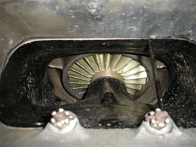

das Foto 002 zeigt das Drosselklappengeheuse
der Durchlass ist immerhin 24,5 cm mal 14,5 cm bei fast 42 ltr Hubraum muß das wol auch so sein habe das Geheuse abgebaut um den Lader zu Begutachten !
das Foto 001 und Siehe da ein Fremdkörper der irgendwie in das Gehäuse gelangt war hat seine Spuren hinterlassen
ja es kann immer mal etwas passieren auch wenn alles mit Draht gesichert ist

Flieger Bernd hat geschrieben:Prima mit Deinen Bildern - kann ich auch noch nicht lange.
Wir (2) sitzen eben am Kaminfeuer und freuen uns über Frost und Schnee 8-)
Danke Bernd für den Hinweis leider hab ich von solchen sachen keine Ahnung
das mit dem copyright
auch alles gute am Kamin so hat eben jede Jahreszeit auch etwa gutes

Ungelesener Beitragvon Flieger Bernd » So 20. Dez 2009, 17:08
Zum Beispiel mit einem Fotobildprogramm -- Schrift einfügen
vielleicht kann das Henning anders und haltbarer 8-)
