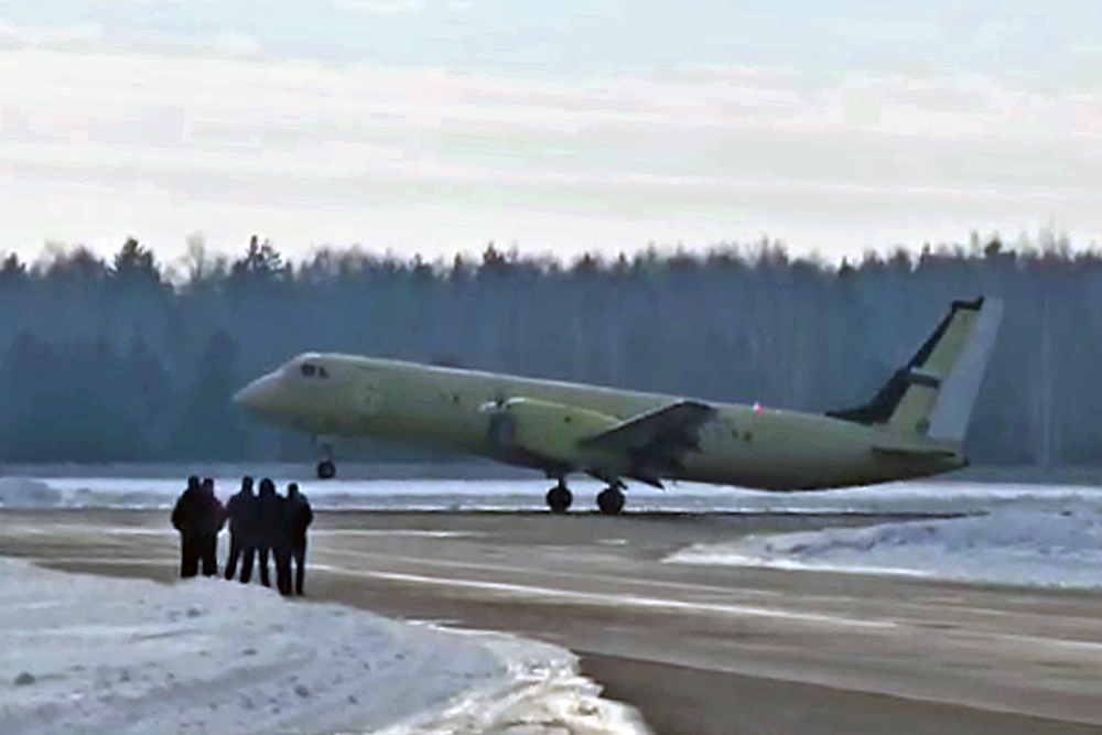

Was gibt es Neues von der Iljuschin Il-114-300? Artikel vom 3. Mai 2022:
Inzwischen schreiben wir bereits Mai 2022 – und die Fertigstellung der beiden angekündigten Maschinen steht noch immer aus. Derweil haben sich durch den Ukraine-Krieg und die damit verbundenen westlichen Sanktionen die Bedingungen für Russlands Passagierluftfahrt in kürzester Zeit massiv verschärft. Umso dringender bräuchte man deshalb eigentlich moderne Flugzeuge aus heimischer Produktion, um die westlichen Pendants zumindest wirksam zu ergänzen.
Russische Medien berichten nun von einem Besuch des Gouverneurs der Oblast Moskau, Andrej Worobjew, im Flugzeugwerk von RSK MiG in Luchowizy. Dort befindet sich die Endmontagelinie für die Il-114-300, deren Komponenten unter anderem in Woronesch und Uljanowsk entstehen. Im Rahmen des Besuchs diktierte Worobjew mitreisenden Journalisten in die Blöcke, der Bau des zweiten Prototyps der Il-114-300 werde gerade abgeschlossen. Noch in diesem Jahr solle eine "Erweiterung der Produktion" starten. Bis 2025 plane man einen massiven Hochlauf der Serienproduktion und die Einstellung von 500 neuen Mitarbeitern. 50 neue Arbeitsplätze seien in Luchowizy durch das Projekt bereits entstanden.
https://www.flugrevue.de/zivil/russisch ... l-114-300/
Die Tests des Flugzeugs Il-114-300 werden in Lukhovitsy fortgesetzt
25.05.2022, 12:38 1 356
Produktionsstätten des Lukhovitsky Aviation Plant. P. A. Voronin RAC "MiG", wo das Turboprop-Passagierflugzeug Il-114-300 gebaut wird, wurde von einer Delegation des Kollegiums der militärisch-industriellen Kommission der Russischen Föderation untersucht.
Derzeit setzt das Unternehmen die Bodentests des ersten Prototyps des Flugzeugs fort. Das zweite Experimentierboard ist in hoher Bereitschaft, der Rumpf wird an das dritte Flugzeug angedockt. Nach Abschluss der Montage und Fehlerbehebung werden diese Maschinen am Zertifizierungstestprogramm teilnehmen. Dies wurde auf der Website der russischen Regierung nach den Ergebnissen der Reise der Delegation nach Lukhovitsy berichtet.
Il-114-300 wird für lokale Fluggesellschaften entwickelt, auch für den Einsatz in Regionen mit schlechter Flugplatzinfrastruktur und unter schwierigen klimatischen Bedingungen im Norden, im Fernen Osten und in Sibirien. Das Flugzeug ermöglicht den Transport von bis zu 68 Passagieren über eine Entfernung von bis zu 1.400 km bei einer Geschwindigkeit von 450 km/h.
Das Flugzeug ist mit einem TV7-117ST-01-Triebwerk ausgestattet. Im August 2021 stürzte ein Il-112V-Flugzeug mit einem TV7-117ST-Triebwerk während eines Trainingsflugs bei der Landung auf dem Flugplatz Kubinka in der Nähe von Moskau ab.
Der Leiter von Rostec, Sergei Chemezov, sagte damals, dass die Arbeiten an der Il-112V und der Il-114-300 unter Berücksichtigung der Ergebnisse der Untersuchung des Absturzes fortgesetzt würden. Der stellvertretende Ministerpräsident Juri Borissow gab zuvor zu, dass das für 2023 geplante Produktionsdatum des Flugzeugs Il-114-300 vor dem Hintergrund des Absturzes der Il-112V angepasst werden würde.
