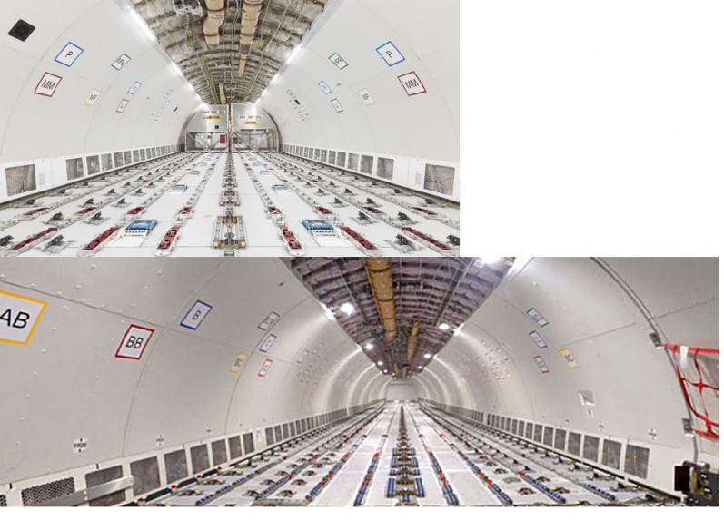

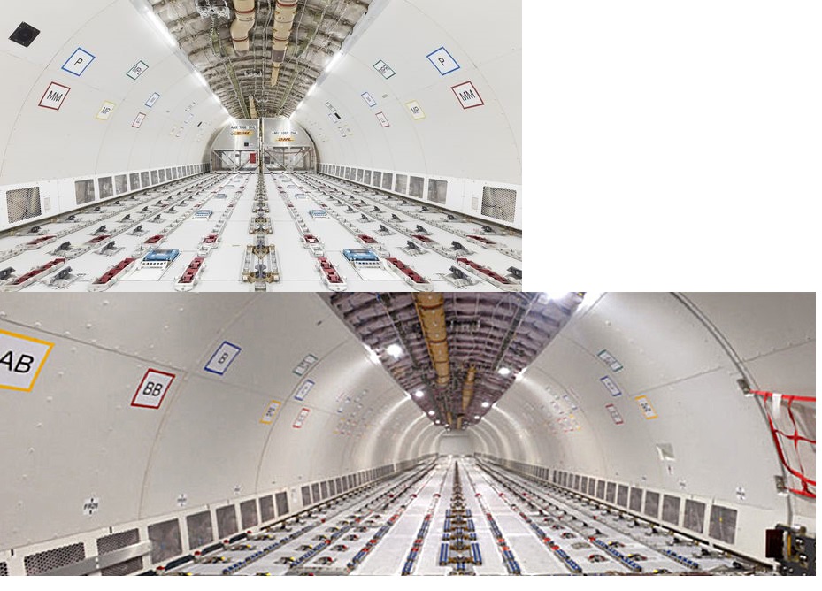

Re: Die Elbe Flugzeugwerke wollen mehr A330-P2F bauen.
Das wurde schon mal hier erwähnt, die Neigung wird mit einem intelligenten elektrischen Frachtladesystem kompensiert... soll aber auch nicht ganz 100%ig überzeugen...sagt man
Hier mal die Ansicht des Frachtladesystems eines umgebauten A330 P2F / unten A330F von Airbus
