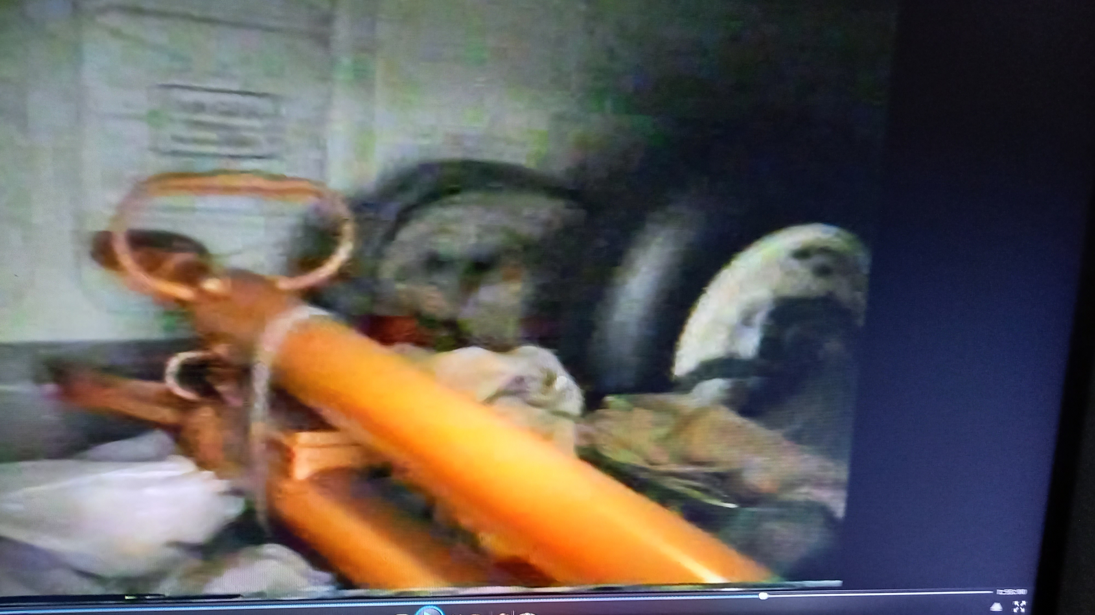

Re: Schwerpunktregelung in der TU-154
Im Frachtraum,gemeinsam mit einer Schleppstange und je einem Reserverad für Bug und Hauptfahrwerk

Da weiss ich leider nicht. Ich habe ein Video gesehen,von einer Slovakischen Regierungsmaschiene in Japan,die hatte auch eine eigene Schleppstange an Bord.
https://www.youtube.com/watch?v=bYb5vAgsKOs.
Falls es jemand interessiert.
Und hier noch ein sehr undeutliches Foto aus der 11-02
