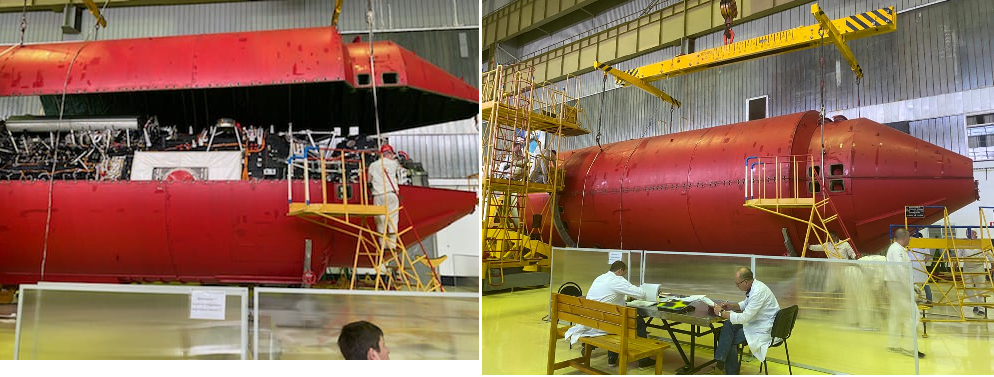

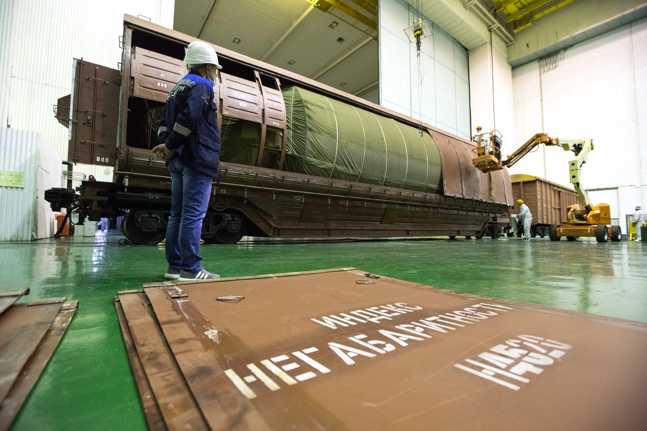

Anfang d. M. erfolgte im Chrunitschew-Centrum die Versandvorbereitung: Die 4 Öffnungen am Behälter sind für die Klimatisierung
Q.: https://twitter.com/roscosmos/status/12 ... 52/photo/1
und Verladung nach Vereinbarung mit der Russischen Eisenbahn
Q.: https://twitter.com/roscosmos/status/12 ... 2037042176
Angemerkt sei, daß das Modul selbst eher als "Skelett" verpackt wurde und viele Elemente /Anbauteile / Solarflächen ... separat verpackt, einen Zug von 10 Waggons ergeben.
Hintergrund sind die Grenzmaße der Bahn, die dort wohl bei oder über? 4 Meter liegen, das wird Henning besser wissen (wie waren die bei der Deutschen Reichsbahn ?)

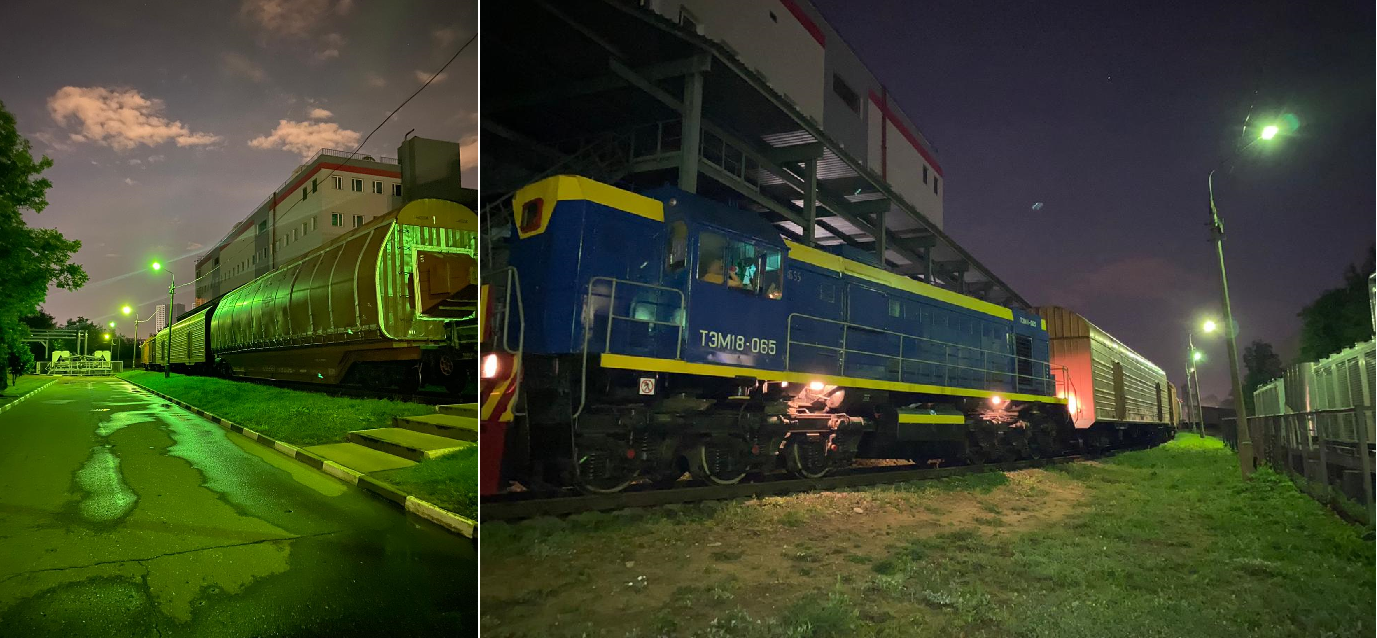

Der Transport, der kein gewöhnlicher ist, startete in der Nacht vom 10. zum 11. August, Abfahrt 0:37 Uhr vom Chrunitschew Werksgelände, wird voraussichtlich in der verkehrsschwächeren Nachtzeit geleitet.
Dann Gute Fahrt nach Baikonur https://www.roscosmos.ru/28956/

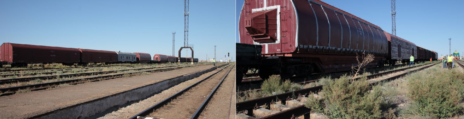

gestern kam das Wissenschaftsmodul "Nauka" auf dem Güterbahnhof Tjuratam / Baikonur nach 10- tägiger Reise an.
Q.: RIAN https://www.roscosmos.ru/29046/ mit der Eisenbahnromantik
Die 14 Waggons mit dem Modul und der erforderlichen Ausrüstung wurden genau auf Unversehrtheit inspiziert und danach werden sie zur Entladung überführt.
In Baikonur werden die Spezialisten der Roskosmos-Tochtergesellschaften, der Rocket and Space Corporation Energija (dem Chefentwickler des Moduls) und des Chrunitschew-Zentrums (dem Hersteller), die Komplettierung und die Werkstests des neuen Moduls durchführen. Diese sind die letzte Stufe der Herstellung des Produkts
In den folgenden 9 Monaten bis zum Start. Es stehen eine Menge Arbeit an mit 754 Protokollprüfungen .

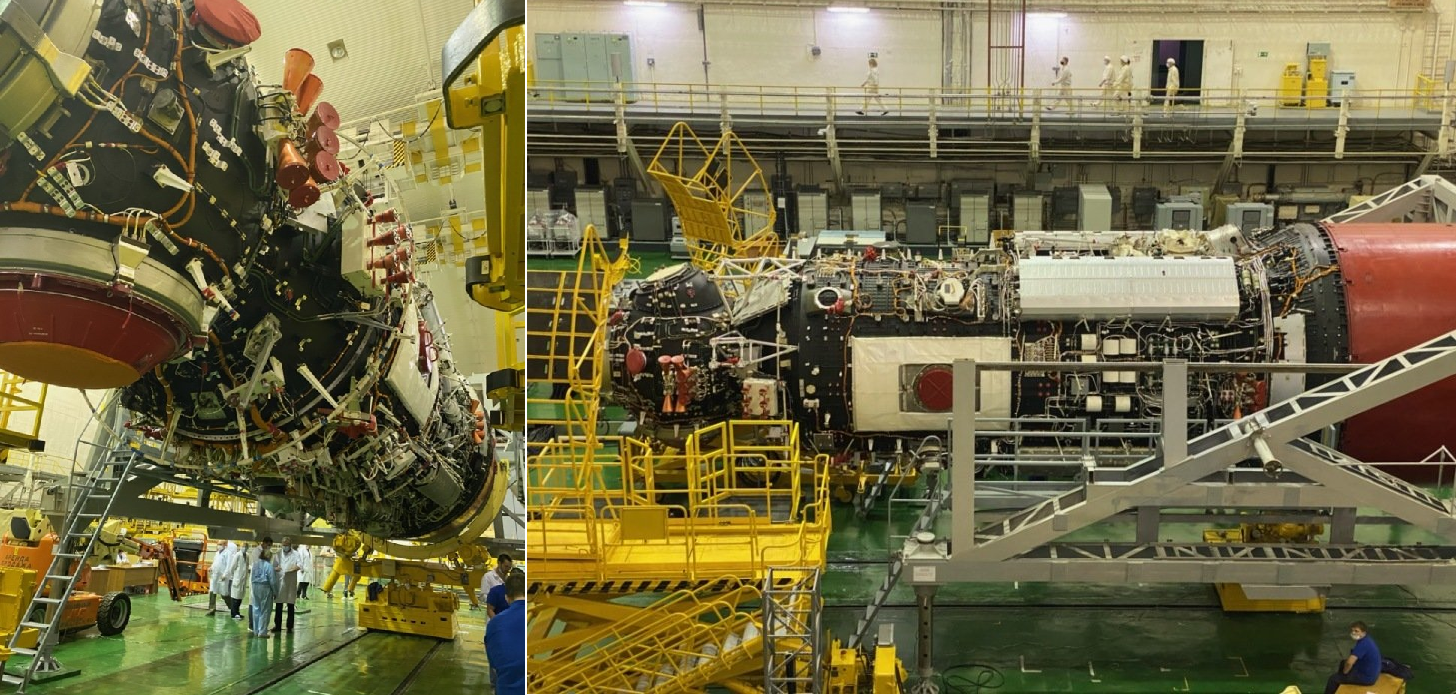

Wenn die Waggons schon da sind, geht auch ein kurzer Blick in die Entladung im MIK-KA, Pl. 254 Q.: https://vk.com/roscosmos?z=photo-303153 ... _274675731
Obwohl das Modul Nauka "abgespeckt" wurde, lief der Transport trotzdem noch unter dem Index "ÜBERGRÖSSE" N4520, das heißt für die Bahn, er darf nur auf der genehmigten Strecke bewegt werden, kein Rangieren. Henning wird das noch besser wissen von der DR.
Im MIK-KA
Der hintere Deckel ist geöffnet Q.: Aus dem Album https://vk.com/roscosmos?z=album-30315369_274675731
"Ausgepackt" - D.Rogosin heute früh Q.: https://twitter.com/Rogozin/status/1297753777475391488
Nun sind noch viele Geräte / Bauteile / Schutzhüllen anzubauen - u.a. auch ein Europäischer Roboterarm (ERA) von der ESA
( https://twitter.com/esa/status/1236293082322219008 ), und danach die elektrischen Prüfungen - der ganze Kabelsalat liegt schon da (s. Album)

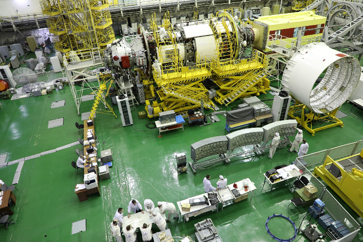

Ausgepackt, inspiziert, mit Anpassungs- und Funktionstests in diesem Jahr Q.: https://twitter.com/DutchSpace/status/1 ... 3983333376
Hier gewährt Roskosmos aktuell einen Einblick in den Prüfplatz im MIK-KA (https://twitter.com/roscosmos/status/13 ... 9987844096)
- Der rechts im Bild sichtbare "gelbe Kasten" ist die Nachbildung des ISS-Dockplatzes zum Adaptercheck Q.: https://twitter.com/roscosmos/status/13 ... 9987844096

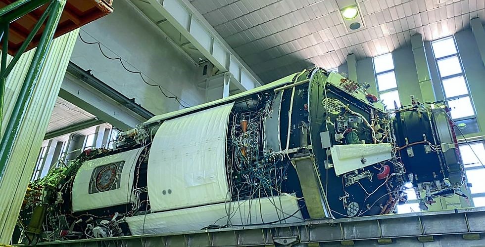

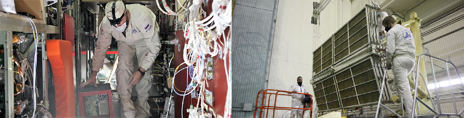

Aus der großen Galerie https://www.roscosmos.ru/29825/ noch ein paar interessante Bilder

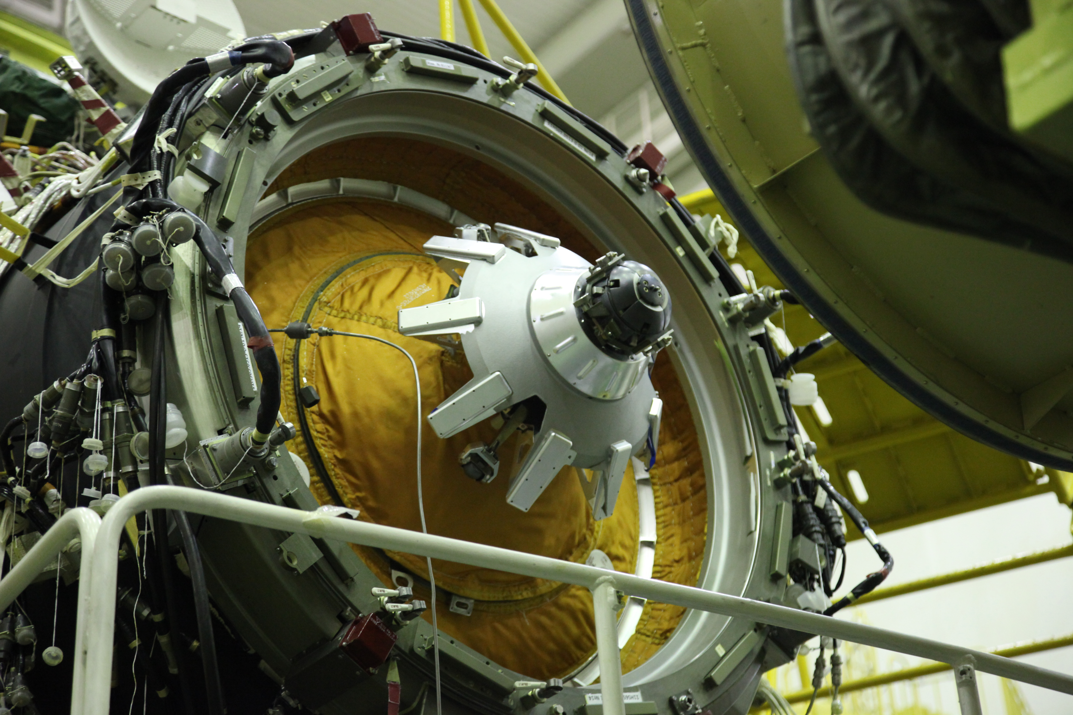

---> Blick auf den Kopplungsadapter (das Modul ist vom einfachen Flansch (am gelben Kasten) gelöst und das Kopplungsmodul mit Stutzen montiert
Die Kopplung im Detail mit den mechanischen u. elektr. Verbindungen, im geschlossenem Zustand. Der Durchstieg wird durch das Wegklappen nach innen gewährleistet
Ein Blick ins Innere - Instrumentenmontage, ohne Kabelverlegeplan geht nichts ... zur Stromversorgung - das Solarpaket

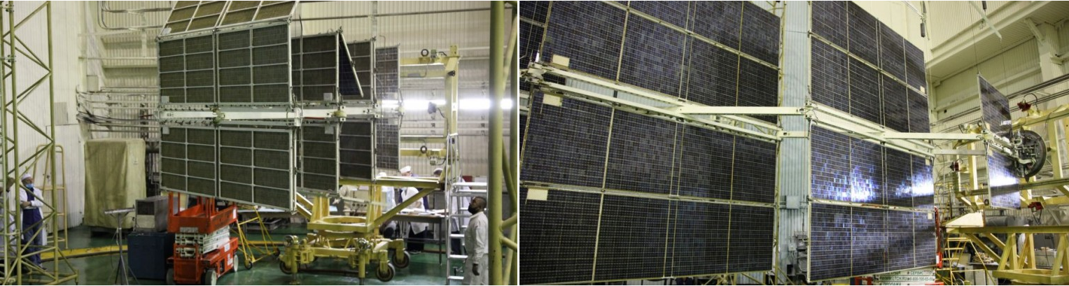

Die Öffnungskinematik der großen Solarflächen wird hier vvorstellbar Danach kommt der Lichttest mit der künstlichen Sonne
Soweit ein kleiner technischer Einblick zum Fortgang der Komplettierung und mit Dank an Roskosmos zur Teilhabe am Geschehen
