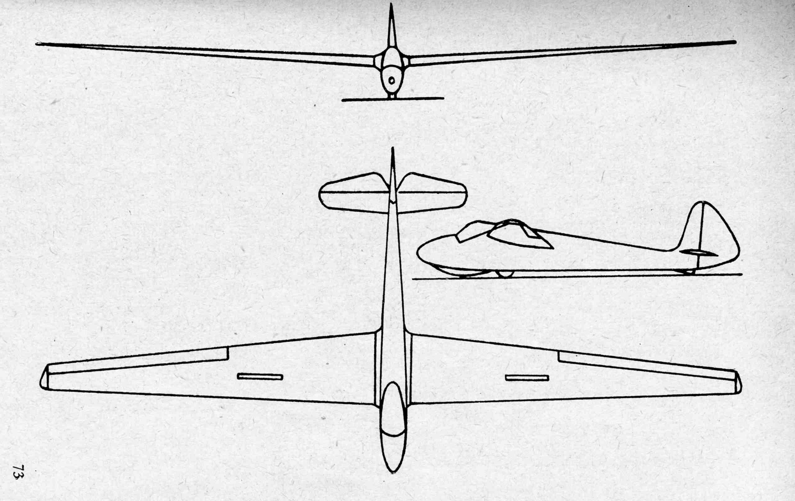

Nun
zu einem Element jener Zeit – der Mucha100 – wenn schon die Frage danach ist:
Ich flog sie (die DDR-2050) bis ~ 1967 in Kamenz, wie viele Fliegerkameraden vor mir, und sie ist mir in bester Erinnerung geblieben.
Wir reden über ein einsitziges Segelflugzeug für Training und Leistung der 15m-Klasse und sie war in ihrer Konstruktion ein rel. preiswert angesiedeltes Modell aus dem SZD Bielska Polen. (Deswegen ist nicht ganz verständlich, warum dieser Segler nur in kleiner Stückzahl importiert wurde).
Geeignet – und das sagt viel aus - für: Thermikflug, Hangflug, Wolkenflug, mithin tauglich für Gummiseilstart am Hang, der eigentlich dem SG-38 noch zugeschrieben war.
Den „Laucha-ern“ z.B. sollte doch der Hang in der Erinnerung sein.
Sei´s drum.
Eine Polare für den Segler habe ich nicht, die ausgeschriebene Vmin allerdings liegt bei 50 … 55 Km/h (!), damit kann/könnte man gut gegen den Wind „stehen“ am Hang, mit dem besten Sinken zu fliegen , wäre die optimalere Wahl.
Trotz der guten Langsamflugeigenschaften ist eine Sturzflug Vmax von 220 Km/h möglich, ohne Klappen/Sturzflugbremsen, 200 Km/h höchstens mit.
Die Sinkgeschwindigkeit min liegt bei einer Gleitzahl von 24 bei 0,76 m/s bei 70 Km/h, was natürlich nicht der goldene Zahn ist, aber gut in ihrer Zeit.
Konstruktiv ein freitragender Mitteldecker / Holz wie alle, außer dem „Bocian“, mit zweiteiligem Tragflügel, einholmig mit schrägem Hilfsholm und Sperrholz beplankt bis über den Holm, was eine verdrehungsfeste tragende Profilnase bildet. Das Hinterteil ist dann Stoffbespannt.
Die Querruder einteilig und massen- wie aerodynamisch ausgeglichen – eine Besonderheit,
dito. im Flug verstellbare Seitenruderpedale (!), Rückenlehne vor dem Start.
Eine weitere Besondertheit ist, dass das Auf- bzw. Abrüsten ohne Fremdwerkzeug oder andere Hilfsmittel möglich war (TF, HLW) !
Das Fahrwerk eine Bugkufe/Holz, bremsbares ungefedertes Hauptrad, Hecksporn.
Mit der Haubenkonstruktion erfährt man eine super Sicht, sie ist zudem als Klapphaube ausgeführt (bei der "Meise" aufgesetzt), vor allem auch seitlich "über die Schulter" ein wunderbarer Blick über die Nasenkante / Fläche.
Die Instrumentierung ist mir erinnerlich wie die Standardausrüstung ähnlich der „Meise“ - Höhen- u. Fahrtmesser, Grob-/Feinvario, Magnetkompaß, Libelle/Wendezeiger -, eine Sauerstoffanlage war nachrüstbar (da waren die Polen uns voraus, dito. was z.B. auch den Wolkenflug betraf..- Über Funk reden wir nicht – gab es nicht.
Die „Mucha100“ aus den frühen 50-er Jahren war ein Exot und aus der Serie SZD-12 von 104 Maschinen wurden 3 (!) Stück an die DDR ausgeliefert . Das waren die einzigen!
(Das verbesserte Nachfolgemuster war die Mucha A-Standard mit 206 Expl. gesamt hergestellt)
Diese 3 Maschinen wurden an die ASV Armeesportvereinigung ausgeliefert, die erste mit dem Kennzeichen DDR - 2013 1954 nach Cottbus, wo sie allerdings nach zwei Jahren schon „zerlegt“ wurde.
1956 die DDR – 2032 und 1958 die DDR – 2050.
Sie wurden bis1968 in der Ausbildung und im Training in der GST genutzt (GST nach Auflösung der ASV Flugsport)
Und wie ich an anderer Stelle anmerkte, die –2050 auf einer Fliegerhochzeit in Kamenz zersägt.(ein furchtbarer Brauch). Gott sei Dank nach meiner Zeit dort, so dass ich das Elend erst hinterher erführ.
Mit diesen 3 Stück in unserem Lande ist es sicher eine Rarität gewesen, was man aber damals nicht wusste und deswegen war es ein Bedürfnis, dies hier niederzulegen, heute, nachweltlich.
