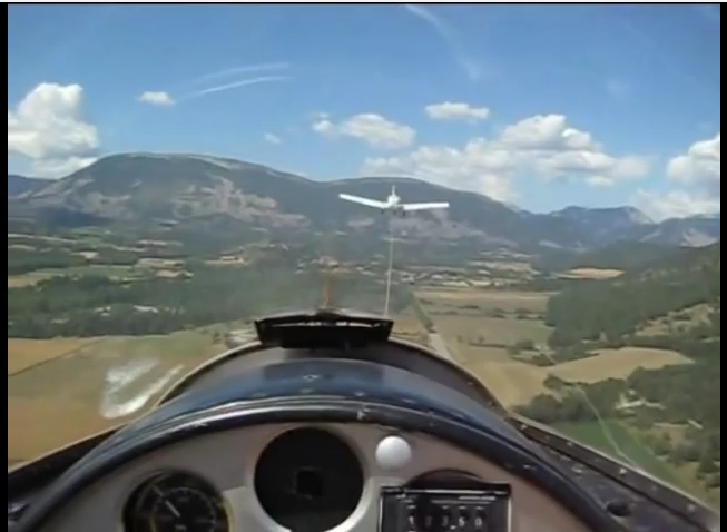

Diesen Blanik "fliegend" in seinem Element zu erleben ist eine Augenweide, insbesondere, wenn es sich um die französische Hochgebirgsregion handelt

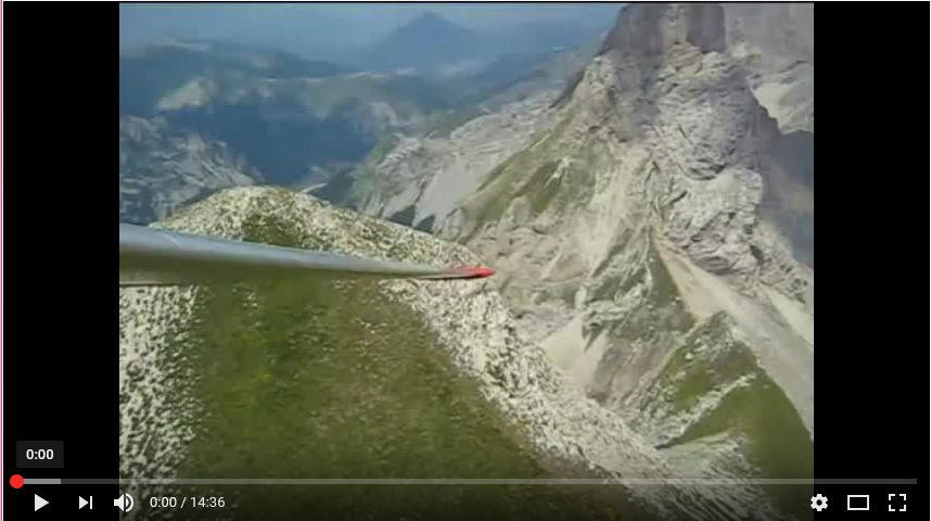

Hier ein dreiteiliges Video "Adieu Blanik", welches dieser Maschine und seinen Piloten, die sie fliegen durften, gewidmet ist -
>>> https://youtu.be/DEdBHjQ5XAE
Für mich ist dieses Video (zunächst der Streifen 3/3 ) das Pendant zum TU-144 Video, einfühlsam bis in die Haarspitzen, wer den motorlosen Flug jemals erlebt hat.
Traurig zugleich, denn "Abschied vom Blanik" - so das Video - will sagen, in den Gedanken und den Herzen der Piloten fliegt er weiter.

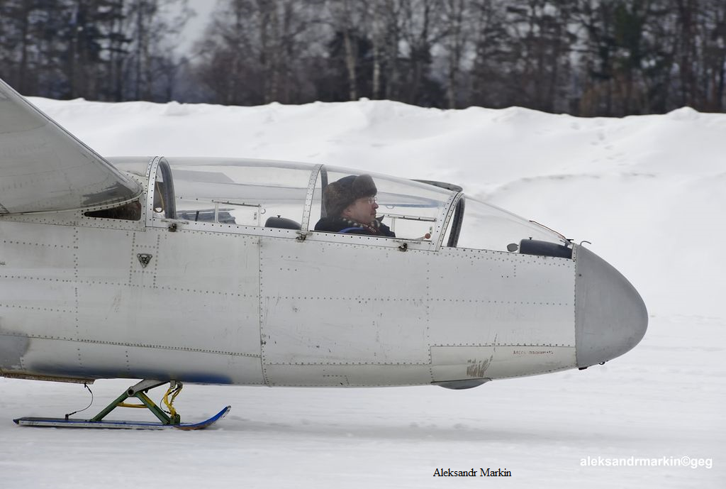

In LET Kunovice wurde in den (frühen) Jahren 1955 ... 1978 diese einmalige Erfolgsgeschichte in einer Großserienproduktion gebaut. Wie oben schon erwähnt, wurde der L-13 in einer Zahl von -die Angaben schwanken etwas- bis zu 2.700 Stück gebaut und weltweit exportiert.
Eine Maschine in einer Ganzmetall-Ausführung mit einem Laminar-Profil Tragwerk NACA. Das in einer Zeit, wo noch die Holzbauweise vorherrschte mit "Normalprofilen" der Tragfläche, i.d.R. die Göttingen-Profile.
Zunutze machte man sich die Duralbeplankung, die eine hochwertige Oberflächenvergütung erhielt als Voraussetzung für eine laminare Umströmung.
Daraus resultieren auch die Schnellflugeigenschaften bis 253 Km/h.

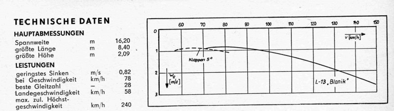

Eine Besonderheit ist noch erwähnenswert - dem Blanik wurden zusätzlich Fowler-Klappen verordnet, was im Segelflug und zu der Zeit durchaus unüblich war.
Das resultierte allerdings aus der Aufgabenstellung von militärischer Seite des Warschauer Vertrages nach einem wendigen, kunst-und blindflugfähigen Trainer zur Pilotenausbildung.
Die Wirkung der Fowlers sei an der Sink/Geschwindigkeitspolare demonstriert (ausfahrbar auf 5° und 10°):
Bei voll ausgefahrenen Fowlers reduziert sich die Vmin auf 55 Km/h (mit Laminarprofil!) vor dem Strömungsabriß bei 53 Km/h. (auch hier differieren die Angaben durchaus etwas)
Damit gelang den Konstrukteuren ein großer Wurf.

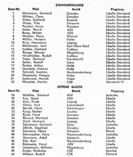

Auf jeden Fall wurde zu den II. Deutschen Segelflugmeisterschaften im Juni 1960 in Schönhagen der erste Blanik als Wettbewerbsvogel für die DDR eingesetzt.
Die Begebenheit dazu war, daß die Maschine nur (sehr) kurzfristig in Schönhagen zur Verfügung gestellt werden konnte, was für den Piloten wie die Bodenmannschaft eine Nachtarbeit bedingte, um sich in die technischen Besonderheiten einzuarbeiten (Aufrüstung, Prüfung, Einsatzbereitschaft ...).
Ich habe allerdings kein Bild dazu finden können, bis auf eine Luftaufnahme der Startaufstellung
Hier sehen wir den Blanik links oben stehen (ohne oberseitige Kennzeichen ). Korrekterweise stellte sich aber herraus, daß dies eine Aufnahme von den I. Deut. Meisterschaften 1959 war und diesen Blanik flog der tschechische Kamerad Tomas Manka / Bezirksaeroklub Bratislava - Gold-C Träger mit zwei Diamanten.
Zu unserem Blanik, der in der Offenen Klasse startete, gabt die offizielle Startliste zunächst keinen Hinweis auf den Piloten. Zufällig fiel mir dann aber eine korrigierte Liste in die Hände:
Wir sehen, daß die Libelle dominierte, wie auch anders und den Blanik flog danach mit der Startnummer 39 der Kamerad Heinz Schramm vom Schweriner Aeroklub.. Damit haben wir das auch, ursprünglich dachte ich, da naheliegend, daß die erste Maschine der Flugsportschule oder dem ASV zugeordnet wurde.

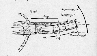

In der folgenden Flugunfalluntersuchung kamen die Ermittler recht bald auf die Ursache. Es stellte sich heraus, daß der Holmuntergurt im Bereich des Rumpfanschlusses aufgrund von Ermüdungsrissen versagte. Da solcher Mangel an anderen Blaniks ebenfalls nicht ausgeschlossen werden konnte, wurde von der EASA zuerst am 18. Juni 2010 eine Überprüfung der Holme aller in Betrieb befindlichen Blaniks sowie ein Verbot von Kunstflug angeordnet.
Ein Schema (hier am Holzholm) verdeutlicht den Kräftefluß - Dabei verträgt das Material etwa das doppelte an Zugbelastung (Unterseite) gegenüber der Druckbelastung (Oberseite) und deswegen zur Gewichtsersparnis diese (unsymm.) Bauweise.
Mit anderem Material (als Holz) wird es spezifisch anders designt, die Physik bleibt die gleiche.

Anzuhängen bleiben noch von den Eingangs erwähnten Video´s " Adieu Blanik" die Teile 1/3 und 2/3 (je 15 min)
Der Schleppzug startet in die bizarre Gipfelwelt der Region Hautes Alpes
>>> https://www.youtube.com/watch?v=_HB-IYFdXl8 Am Schleppseil erkennt man deutlich, wie die Hänge luvseitig angeflogen werden
Nach dem Ausklinken im Hangaufwind wird der Flug harmonisch und klangvoll untermalt.
Der Teil 2/3 sollte sich automatisch anfügen ,
lädt sie nicht automatisch, dann hier:
>>> https://www.youtube.com/watch?v=wEW9_Eo ... 18.7230668
aufzurufen.
