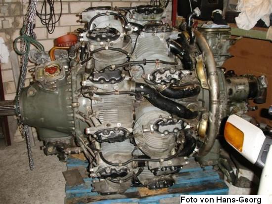

Die Luftleitbleche von den Zylinder sind entfernt
jetzt geht es daran ein Gestell für den Motor zu bauen

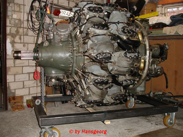

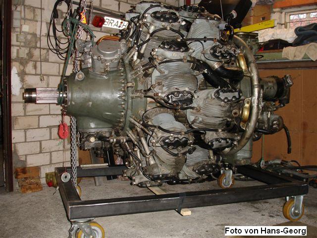

Das Foto zeigt wie der Motor auf dem Gestell ausgerichtet wurde
denn es soll ja auch vernünftig aussehen

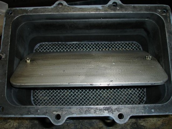

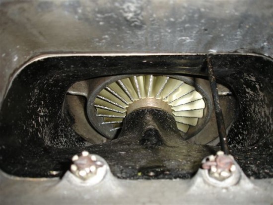

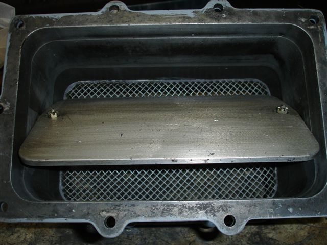

das Foto 002 zeigt das Drosselklappengeheuse
der Durchlass ist immerhin 24,5 cm mal 14,5 cm bei fast 42 ltr Hubraum muß das wol auch so sein habe das Geheuse abgebaut um den Lader zu Begutachten !
das Foto 001 und Siehe da ein Fremdkörper der irgendwie in das Gehäuse gelangt war hat seine Spuren hinterlassen
ja es kann immer mal etwas passieren auch wenn alles mit Draht gesichert ist
