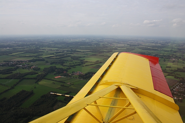

Wieso sind die querruder von der pzl kruk in 3 stuck verteilt?

viele Teile einer PZL Kruk sind in Modulbauweise erstellt, heißt einzelne Teile sind austauschbar und passen auch untereinander. Wenn es eine Beschädigung am Querruder gibt (Beladebagger oder Baumberührung) sind die nicht beschädigten Teile noch funktionsfähig. Am Einsatzort wird das beschädigte Teil ausgebaut und es entsteht dadurch kein Ausbeitsausfall, die Kruk kann weiter fliegen.

Bedeutet das, die Kruk würde auch mit einem fehlendem Querruder-Segment eingesetzt werden?

.......genau das war die Idee des Ganzen. Man konnte den Tageseinsatz im Feld weiterführen und wechselte in Ruhe das defekte Teil am Ende der Schicht !

Am Einsatzort wird das beschädigte Teil ausgebaut und es entsteht dadurch kein Arbeitsausfall, die Kruk kann weiter fliegen.
Liegt da nicht ein Mißverständnis vor? Muß es nicht austauschen anstatt ausbauen heißen?
Ich kann mir irgendwie nicht vorstellen, daß man mit einem fehlenden Querruder-Segment noch Einsätze ausführen darf (bestenfalls einen Überführungsflug). Ich denke da auch an die Anforderungen einer Arbeitskurve. Außerdem müsste das Querruder der PZL-106A dann dreifach angelenkt sein (jedes Segment separat) - so sieht die Konstruktion aber nicht aus.
(Bei der PZL-106BR scheint man vom dreiteiligen Querruder wieder abgegangen zu sein.)
Ansonsten stimme ich voll zu: Die Modulbauweise und die leichte Austauschbarkeit der Einzelteile war eine Besonderheit der Kruk. Gar nicht so unclever. In dieser Hinsicht erinnerte mich die PZL-106 an Scheffler's Metallbaukasten (ihr wißt schon - der aus Burgstädt).

Thomas, sorry, Schreibfehler. Natürlich muß es austauschen heißen. Es gibt ja nur eine Querruderanlenkung für die Klappe. Es ging einfach darum, nicht das komplette Querruder tauschen zu müssen.
