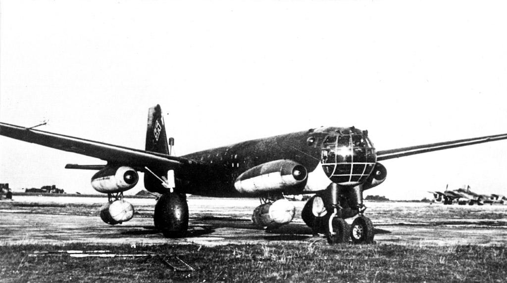

Re: Die mysteriöse sowjetische Glasnase!
und der Herr Junker baute diese an seine Flugzeuge .....
TU-134Fan hat geschrieben:und der Herr Junker baute diese an seine Flugzeuge .....
Das ist eine Vollverglasung der Kanzel, keine Glasnase. Eher ein Glasgesicht.
Moin der Fliegergarde
, vielleicht war der Herr Junker ein Vorreiter für die Russen .....regen Verkehr gab es ja vor dem 2.Weltkrieg beim Kriegsspielen der Luftwaffen beiderseits. Wieder Thema verfehlt
