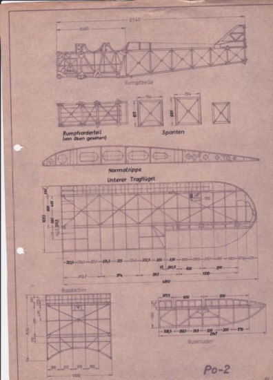

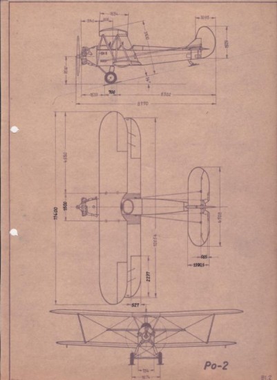

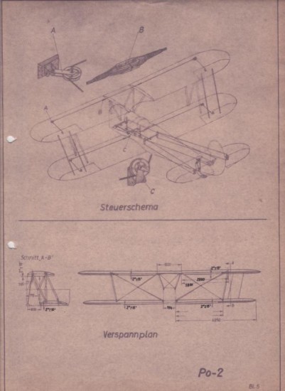

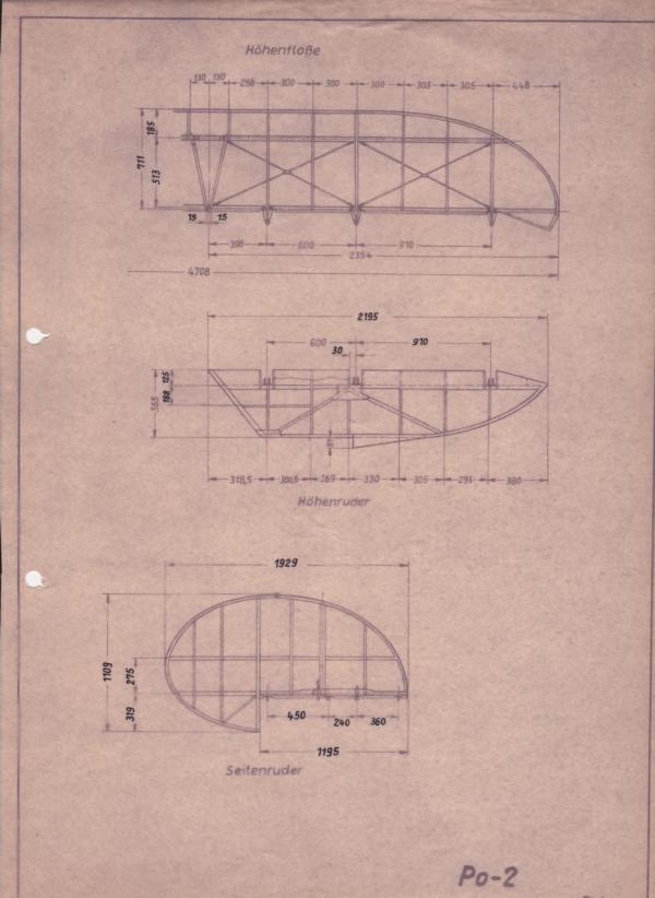

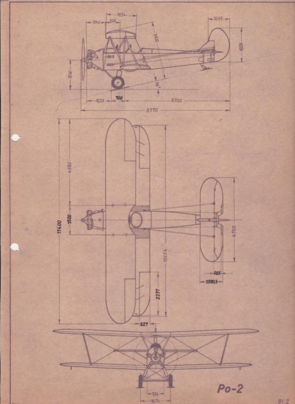

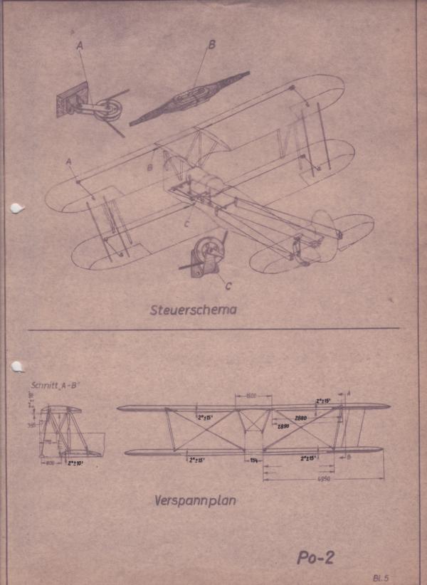

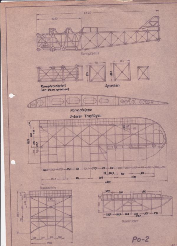

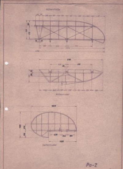

Letztes Blatt, die Zeichnungen stammen von der Flugschule Schönhagen 1959 und dienten als Vorlage für die Restauration. Ansonsten mußten alle Teile entsprechend den Originalen kopiert werden.

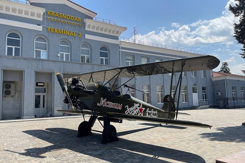

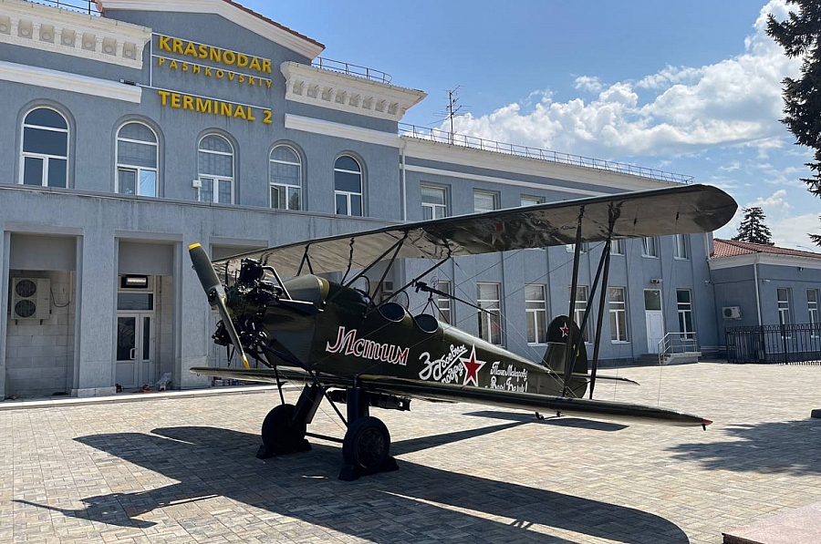

Re: Polikarpov U-2/Po-2 Krasnodar
Die legendäre Po-2 ist nach ihrer Reko in den Flughafens Krasnodar zurückgekehrt. Nach einer fast zweijährigen Pause nahm sie wieder ihren gewohnten Platz auf der Landseite des Flughafens in der Nähe des Berschanskaja-Denkmals ein,
wie berichtet wurde
Q.:AEX / фото аэропорта Краснодара из телеграм-канала https://t.me/SouthAirports/
Ob eine Flugfähigkeit wieder hergestellt wurde, kam nicht zum Ausdruck, der jetzige montierte Motor wird in der Übersetzung als "nativ" bezeichnet ... (also "echten"?), vorher war es eine sogen. Kopie, von den Mitarbeitern zusammengebaut, lt. dem Bericht.
Bis Ende Juni soll die Podwa dort zur Besichtigung stehen bleiben, danach wird sie einen Stellplatz im neuen Terminal erhalten.
Auf jeden Fall macht sie einen Top-Eindruck
(Die Geschichte des Flughafens soll eben mit Berschanskaja verknüpft sein, können die Historiker ja mal verfolgen)
