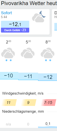

Irkutsk Wetter: 4. november heute
Druck/ mmHg 730 .................Feuchtigkeit .......Wind/ m/s ... Es fühlt sich an wie
Am Morgen
-14°C...-13°C .. .... leichter schnee 63% .......... 6.9 NW ............ -21°
Tagsüber
-12°...-11° leichter schnee 732... 47% ... 5.9 NW ... -19°
---> Unglücksort selbst Daten: "Gismeteo"
