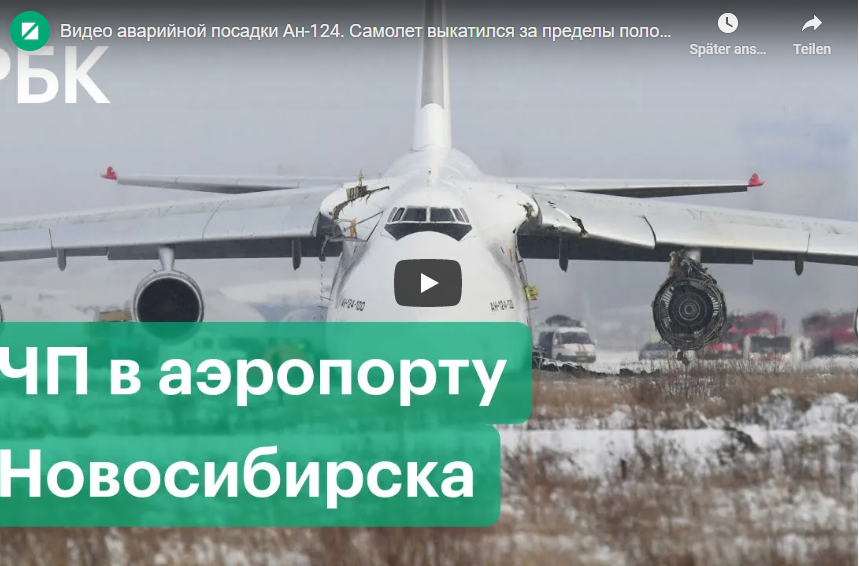

Am heutigen 13.11.2020 kam es auf dem Flughafen Novisibirsk-Tolmaschero zu einem Zwischenfall. Bei der AN-124-100 der Volga-Dnepr-Airlines mit dem Kennzeichen RA-82042 fiel beim Abheben ein Triebwerk aus. Die Besatzung flog in geringer Flughöhe eine Kurve, um zum Flughafen zurückzukehren. Nach dem Aufsetzen kam die Maschine von der Rwy ab und das Bugfahrwerk kollabiert. Augenzeugen sagten aus, daß zwei Triebwerke links beim Start starken Rauch Abgaben. Trümmerteile haben auch den Rumpf durchschlagen. Wenn man sich die Flügelwurzel anschaut, sieht man starke Beschädigungen. Das Flugzeug hatte nach Meldungen aus dem Netz bereits vor einigen Tagen beim Startlauf in München Probleme. Beim Triebwerkstest auf der Rwy, das ist eine Eigenheit der AN-124 und vorgeschrieben, funktionierte bei einem der Triebwerke die Schubumkehrvorrichtung (Reverse) nicht. Ob das im Zusammenhang mit dem heutigen Unfall ist, kann daraus allerdings nicht abgeleitet werden.

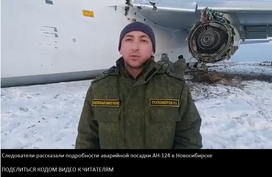

"... Vorläufigen Daten zufolge sind bei der Landung die Pneumatik und die linke Hauptfahrwerkszahnstange gebrochen. Einer der Gesprächspartner von Interfax sagte, dass auch die Flügel beschädigt seien.
Es befanden sich 14 Personen an Bord, und sie wurden nicht verletzt. Laut einer sachkundigen Quelle bei der Behörde könnte die Ursache des Unfalls ein Motorbrand gewesen sein."

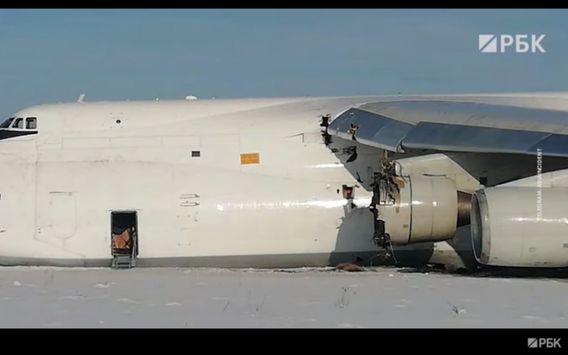

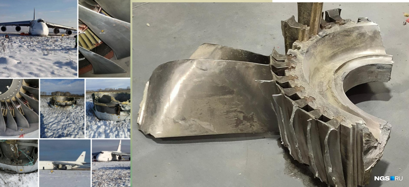

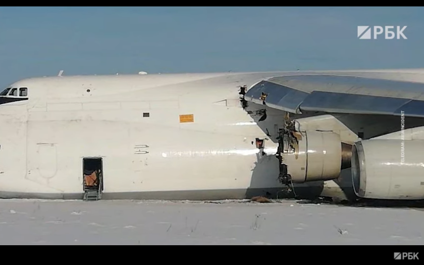

Die Teile des Fans haben nicht nur das Triebwerk zerlegt, sondern sind auch in den Rumpf eingeschlagen und auf der anderen Seite wieder ausgetreten. Dieses sehr beängstigende Szenario heißt uncontained engine failure und ist bei den großen Triebwerken offenbar doch nicht beherrschbar.
Ein Mitglied der Besatzung hat berichtet, daß alle(!) elektrischen Bordsysteme ausgefallen wären. Anzeigeinstrumente, Funkgeräte, Bordsprechanlage, Bremsen und Schubumkehr hätten nicht funktioniert. Deshalb hätten sie ohne Landefreigabe landen müssen und deshalb sei es auch zum Überrollen der Landebahn gekommen.
Wie man auf einem Video sieht, ist das Bugfahrwerk erst beim Verlassen der Bahn im weichen Untergrund gebrochen.
Letzteres finde ich schade. Einerseits weil ich sowjetischen (russischen) Fahrwerken sehr viel zutraue und andererseits weil ein (ansonsten) unbeschädigtes Flugzeug nach diesem Ereignis sehr viel Interesse in der Fachwelt erregt hätte.

... Aus dem Fenster geschaut und gelandet - ohne Kommunikation,
wie KMS schon anführte. Nach dem Einschlag der TW-Fragmente wurde die interne und externe Kommunikation an Bord des Flugzeugs sowie aller elektronischen Systeme, einschließlich der Piloten(instrumentierung ... ?) verweigert. Der Kommandant traf die Dringlichkeitsentscheidung in Tolmachevo auf Sicht zu landen...
https://www.nsk.kp.ru/online/news/4082183/
Dieses Katastrophen - TW einmal von vorn (edit aus dem im Artikel eingebetteten Video)
Es wird der Crew höchste Professionalität bescheinigt mit der 3-Minuten Entscheidung nach dem Start von der Bahn 07, eine 180° Wende nach TW-Ausfall und Landung Bahn 25 mit den gen. Einschränkungen.

Fragmente, Umkreis etwa 5 Km der Bahn die Fan-Verkleidung, das rechte Teil durchschlug das Dach einer Lagerhalle, es kam niemand zu Schaden
edit aus https://ngs.ru/text/incidents/2020/11/1 ... 1605249900
