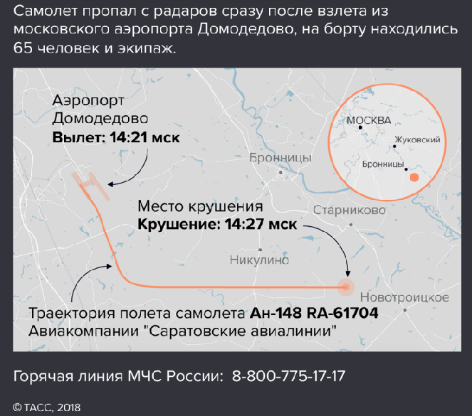

Der erste Flugschreiber wurde geborgen, im Gebiet soll Schneetreiben sein, was die Such-/Rettungsarbeiten erschwert.
RA 61704.png (177.97 KiB) 8607 mal betrachtet
Danach ist es tatsächlich diese Maschine
Laut der Jta russianplanes.net, Flugzeug mit der Seriennummer RA-61704 machte seinen ersten planmäßigen Flug im Juni 2010 Jahr,
Nach Saratov-Airline keine technischen Probleme, die Crew soll erfahren sein, Flugkapitän Valery Ivanovich Gubanov, verfügt über insgesamt
5.000 Stunden Flugerfahrung, auf diesem Typ -2.146 Flugstunden.
Z.Zt. noch keine Erkenntnisse jedweder Art, es soll keine Notlandeanforderung gegeben haben
4 min nach dem Start verschwand die Maschine vom Schirm
( http://tass.ru/proisshestviya/4948235 )

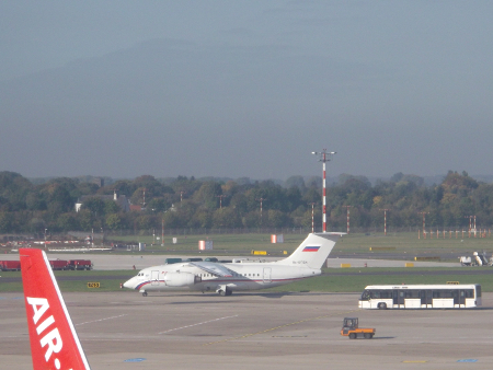

Tragisch ... man wünscht sich solche Meldungen nicht lesen/hören zu müssen.
In der Passagierliste steht auch ein deutschpsprachiger Name.
Antonov An-148-100B RA-61704.JPG (168.74 KiB) 8578 mal betrachtet
Maschine stammt ursprünglich aus der Flotte von Rossiya
