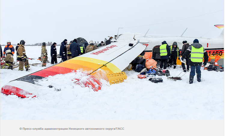

In einer Polarflug-Region ist es am Dienstag zu einem folgenschweren Absturz gekommen - 3 Insassen von 13 überlebten bedauerlicher Weise nicht.
Es soll sich um eine An-2 TBC-2MC gehandelt haben
Die Tass berichtete: http://tass.ru/proisshestviya/4826203 (mehrere eingebettete Links dazu )
Quelle: http://tass.ru/proisshestviya/4824571
Zu den Ursachen gibt es die Varianten Wetter / techn. Defekt / Pllotenfehler. Sicht 4 Km Schnee, mit 13 Insassen voll beladen, favorisiert wird ein Motorschaden, in der Folge ein extremer Sackflug nach erfolgtem Start.

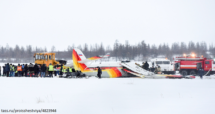

Hier ein anderes Bild dieses Horizontal Aufpralles, welches die Schwere der Verletzungen erahnen läßtQuelle: http://tass.ru/proisshestviya/4823944

Die Luftschraube sieht aus, als wäre sie beim Aufschlag nur mit geringer Drehzahl gelaufen. Segelstellung der Blätter konnte ich nicht erkennen.
Dem Anschein nach haben die Piloten eine Umkehrkurve zum Flugplatz eingeleitet, anstatt im Geradeausflug eine Notlandung zu versuchen. Das führt meistens nicht zum Erfolg, sondern zum Strömungsabriß in der Kurve. Die Kurve, sofern sie gewollt war, war keine gute Idee.
Eine An-2 kann eigentlich nur überzogen werden, wenn sie deutlich überladen ist oder der Schwerpunkt zu weit hinter dem Limit liegt.

Nochmal zu dem Rechts-Turn: Der kann handgemacht sein im Bewußtsein - wir beherrschen das, was sich als fataler Fehler entwickelt, oder aber - ist Ergebnis des Strömungsabrisses und war nicht mehr zu beeinflussen.
Landemöglichkeiten "geradeaus" wären lt. Luftbild fast nicht eingeschränkt gewesen (kein Kleingarten im Wege)...
