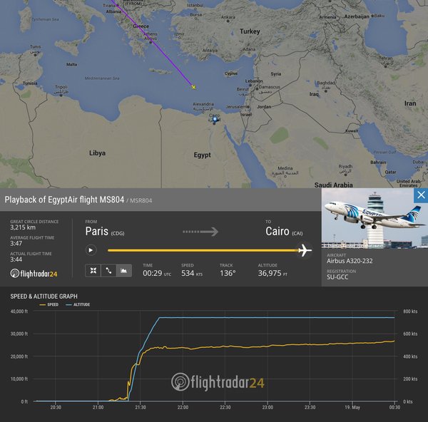

Nach Flightradar24: Q.: Austriawings berichtet https://www.austrianwings.info/2016/05/ ... ore-122354
Nach Germanwings, Metrojet, Sharm el Sheikh sind wir schon sensibilisiert und nun wieder Paris - Kairo? Zum Teufel auch, gerade nachdem ägyptische Badeorte wieder vor der Freigabe stehen.
Ereignis von 0:30 Uhr, es ist noch nichts verifiziert!!!

Eine erste belastbare Aussage könnte von der griechischen Luftraumüberwachung / LV kommen, die die Sekundärradardaten auswerten:
(nach n-tv)
... Demnach flog sie gegen 3.37 Uhr griechischer Zeit auf einer Höhe von knapp 37.000 Fuß (etwa 11.300 Meter). "Die Maschine befand sich zu diesem Zeitpunkt etwa zehn bis 15 Seemeilen im ägyptischen Flugraum", sagte er. "Dann machte es eine Drehung von 90 Grad nach links und danach eine andere Drehung von 360 Grad nach rechts und fiel auf eine Höhe von 15.000 Fuß. Sein Radarbild verschwand auf einer Höhe von 10.000 Fuß",
- Das ist eine schlüssige Aussage, wenn es sich um das Zielsignal MS 804 handelt, auch die Aufklärungsuntergrenze in dieser Entfernung (wobei sich die Signatur der Maschine in dem Bereich schon verändert haben wird).
Gegenwärtig ist auch noch völlig unklar, ob nur der Transponder weg war, oder auch das Sekundärsignal, bzw. wann welches. Das gilt es zu analysieren.
Derzeit wie gesagt, nichts anderes verifiziert.
