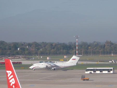

Re: Antonow AN-148 Saratov Airlines RA-61704
Ungelesener Beitragvon heiko76 » So 11. Feb 2018, 21:17
Tragisch ... man wünscht sich solche Meldungen nicht lesen/hören zu müssen.
In der Passagierliste steht auch ein deutschpsprachiger Name.
Antonov An-148-100B RA-61704.JPG (168.74 KiB) 8571 mal betrachtet
Maschine stammt ursprünglich aus der Flotte von Rossiya
