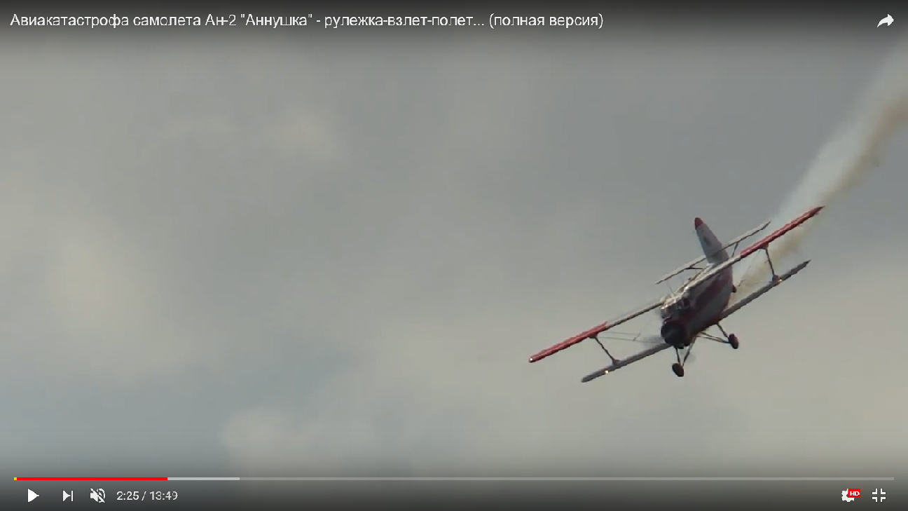

- 2016 erfolgte das Ausleiten aus dem Abschwung unmittelbar, siehe hier:
- die Rechtsquerlage ist fast vollständig eliminiert in der Überleitung zur Linksquerlage

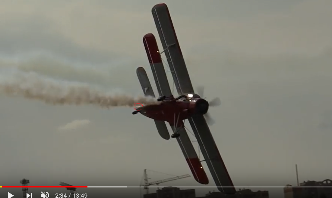

- 2017 erfolgte an diesem Punkt (+-) noch nicht das Ausleiten (Abfangen), sondern der Sturzflugwinkel wird beibehalten, siehe hier:
- die Rechtsquerlage wird ebenso eliminiert, aber die Überleitung kommt später ... hier denke ich ZIEHEN!
somit gibt es einen weiteren verhängnisvollen Höhenverlust (aus welchen Gründen auch immer) und genau diese Meter fehlen dann am Ende.
An der Flugdynamik ansonst kann ich zumindest aus diesen Videoperspektiven eine Anomalität (im Sinne Steuerfehler /...) nicht erkennen - Grenzwertüberschreitungen außen vor.
