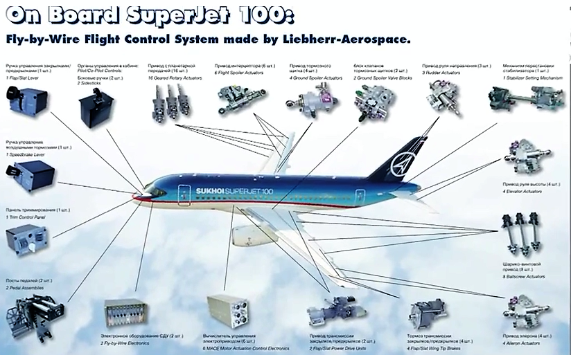

und welche Möglichkeiten die Crew mit den Slats/Laps noch hatte (oder eben nicht), wird die Auswertung zeigen
Eingefügt:
- Eben vergangenen Monat bot die DGLR in der TUB eine Veranstaltung mit dem Thema LIEBHERR und speziell auch zu "Liebherr-Aerospace". Interessant hierbei die Kooperation mit Suchojs Projekt SSJ.
Liebherr liefert die speziell entwickelte Klappensteuerung und diese ist elektrisch ausgelegt: - Kurzvideo hier: https://www.youtube.com/watch?v=S09bfYX066E
Festzuhalten bleibt - die SSJ ist ein Qualitätsprodukt
Womit die Crew letztendlich zu kämpfen hatte, wird die Auswertung zeigen, vorschnelle Schüsse halte ich für total verfehlt

Das Fly-by-Wire Flugsteuerungssystem soll ausgefallen gewesen sein (offizielle Quelle fehlt mir), so daß das Flugzeug im Direct Mode gesteuert werden mußte, der gegenüber dem Normalmode eingeschränkt ist.
Ob im Direct Mode die Ground Spoiler (Interzeptoren) nach dem Aufsetzen noch ausfahren können, weiß ich leider nicht.

Durch den Blitzschlag ist das elektronische Flugsteuerungssystem („Fly-by-Wire“ - FBW) außer Betrieb gesetzt worden, woraufhin sich auch der Autopilot ausgeschaltet hat. Das Steuerungssystem des Flugzeuges befand sich nun im Direct Mode, was ein eingeschränkter Reservemodus ist. Da die Rollsteuerung um die Längsachse für den weiteren Verlauf keine Rolle spielt, beschränke ich mich auf die Diskussion der „Höhensteuerung“ um die Querachse, d.h. das Funktionieren der Steuerung der Längsneigung.
Im Normal Mode der Flugsteuerung gibt der Pilot mittels des Sidesticks ein Lastvielfaches (g Load) vor. In Neutralstellung des Sidesticks ist das exakt 1 g, also ein normaler unbeschleunigter Flug mit konstantem Flugbahnwinkel. Das kann ein Horizontaflug oder aber auch ein Steig- oder Sinkflug sein. Das Flugzeug behält den Flugzustand bei, den es hatte, als der Sidestick in Neutralstellung gebracht worden ist. Änderungen des gewünschten Flugzustandes stellt der Pilot durch vorübergehendes Ziehen (g Load > 1) oder Drücken (g Load < 1) am Sidestick her. Sobald der gewünschte Zustand erreicht ist, läßt er den Sidestick in die Neutralstellung zurück und die automatische Trimmung trimmt das Flugzeug für diesen Zustand aus. Sollte der Flugzustand gestört werden (beispielsweise durch unruhige Luft), so korrigiert das FBW-System automatisch, ohne daß der Pilot am Sidestick eingreifen muß.
Das FBW-System arbeitet somit wie ein Autopilot, bei dem der anzustrebende Sollwert mittels Sidestick eingegeben wird.
Im Direct Mode fällt die automatische Regelung des Flugzustandes weg. Der Ausschlagwinkel des Sidesticks wird jetzt nicht mehr als g-Load-Vorgabe genommen, sondern direkt auf das Höhenruder gegeben. Der Höhenruderausschlag ist nun direkt proportional zum Sidestick-Ausschlag wie bei einem klassischen Flugzeug mit mechanischer Steuerung.
Die Konsequenz ist, daß sich das Flugzeug in beiden Modi sehr verschieden anfühlt und auch die „Logik“ des Steuerns anders ist. Der Pilot hat plötzlich ein anderes Flugzeug in der Hand.

Das Landen im Direct Mode wird im Simulator nicht trainiert. Es ist behördlich auch nicht vorgeschrieben, das zu trainieren.
Für den Kapitän bedeutete der Ausfall des FBW-Systems, daß er plötzlich ein Flugzeug landen mußte, daß er noch nie zuvor geflogen ist.
Will man den Piloten jetzt ernsthaft die Alleinschuld daran geben, daß er die Landung (bei seinem ersten Versuch) nicht hinbekommen hat?!
Von der im Untersuchungsbericht sogar haarklein dokumentierten Rolle der Automation bei diesem Unfall will ich gar nicht wieder anfangen.
