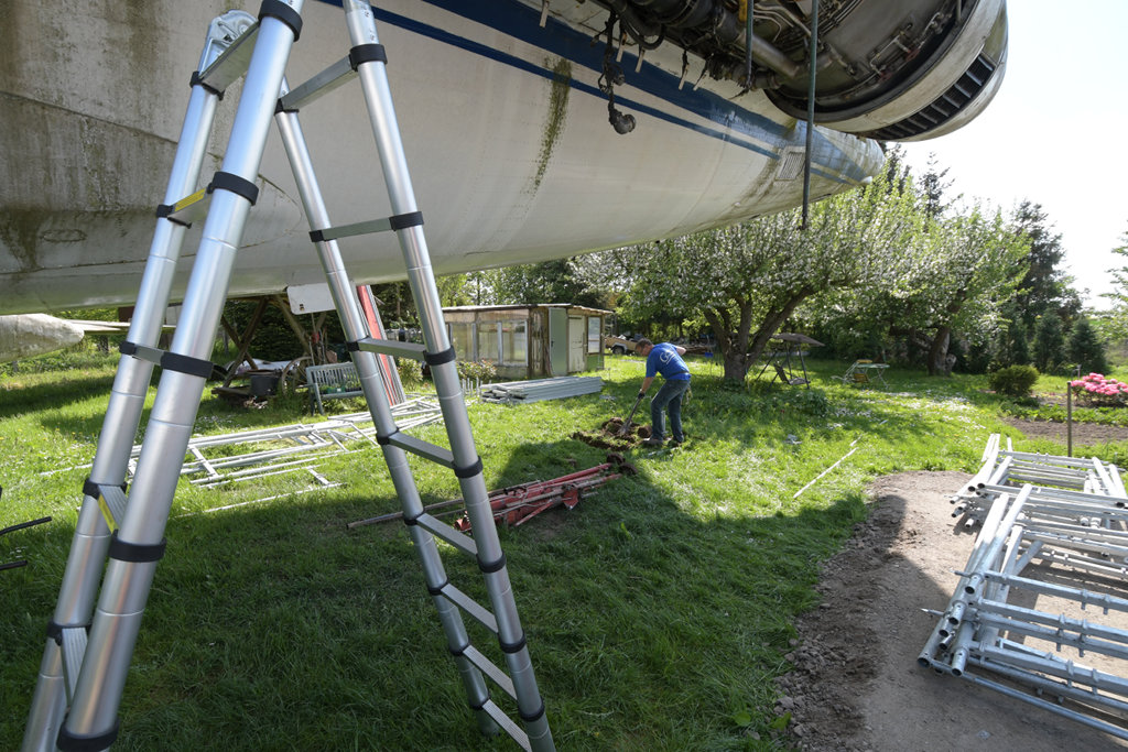

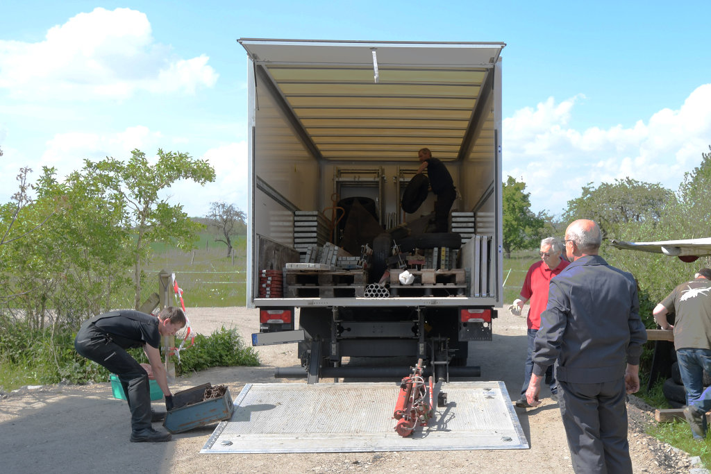

Zu Beginn der Arbeiten standen größere Transportaufgaben an, ein Gerüst und diverse Hebeböcke sind vor Ort vonnöten.
Also runter das Ganze vom Laster und die Teile unter der fachkundigen Leitung unseres Gerüstbaumeisters (der Vater eines Vereinsmitgliedes, der sich netterweise bereit erklärt hatte, uns zu helfen) rings um das Heck des Fliegers sortiert. Man möge sich erinnern, des T- Leitwerk ragt bis in ca neun Meter Höhe auf und zur Demontage sollten wir auch oben drauf stehen können.
Der Geüstbaumeister begann zu unserem Erstaunen mit Erdarbeiten, wir sahen schon den Haussegen mit unserem Gastgeber schief hängen, aber glücklicherweise mußten nur die Stützen auf eine möglichst ebene Fläche gestellt werden...
Während ein Teil der Mannschaft, so auch ich, sich auf einen zweiten Transport begab - es galt noch, zwei große Böcke, die die Ladefläche des Lasters fast allein füllten, aus dem Museum in Finow zu holen - machte sich der Rest der Truppe an den Aufbau. Bei unserer Rückkehr (Die Strecke Grünz-Finow sind nur ca 65 km) stand zu unserem Erstaunen der Großteil des Großraummikados schon aufgebaut in der Landschaft.

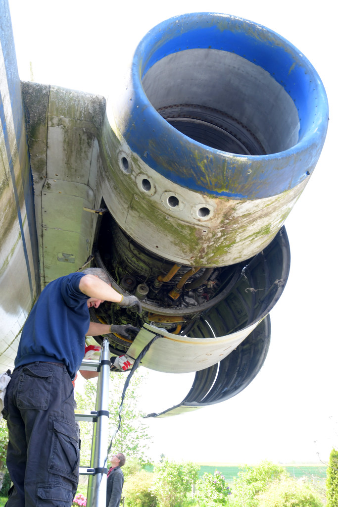

Angesichts der uns zur Verfügung stehenden hydrauslischen Heber haben wir uns entschlossen, zur Gewichtsreduktion die Triebwerke aus ihren Gondeln zu entfernen (sind immerhin fast 4 Tonnen). Dazu müssen natürlich alle Leitungen und Kabel getrennt werden auch ein Teil der Gondeln muß demontiert werden. Hierbei rächte sich ein wenig, daß das Maschinchen schon ein paar Jahre Ruhestand hinter sich hat und daher das stete Wasser Mittel und Wege inms Innere der Maschine fand. So kam es uns recht unerwartet wieder entgegen.

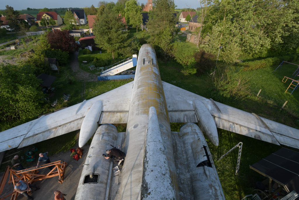

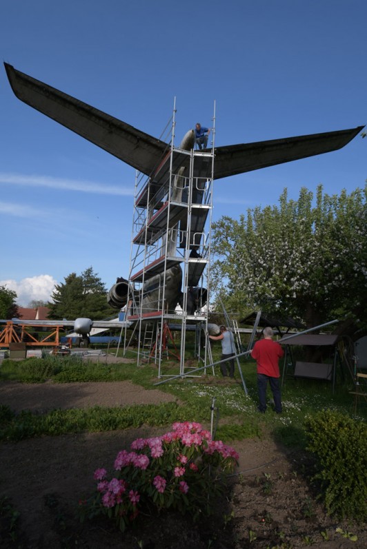

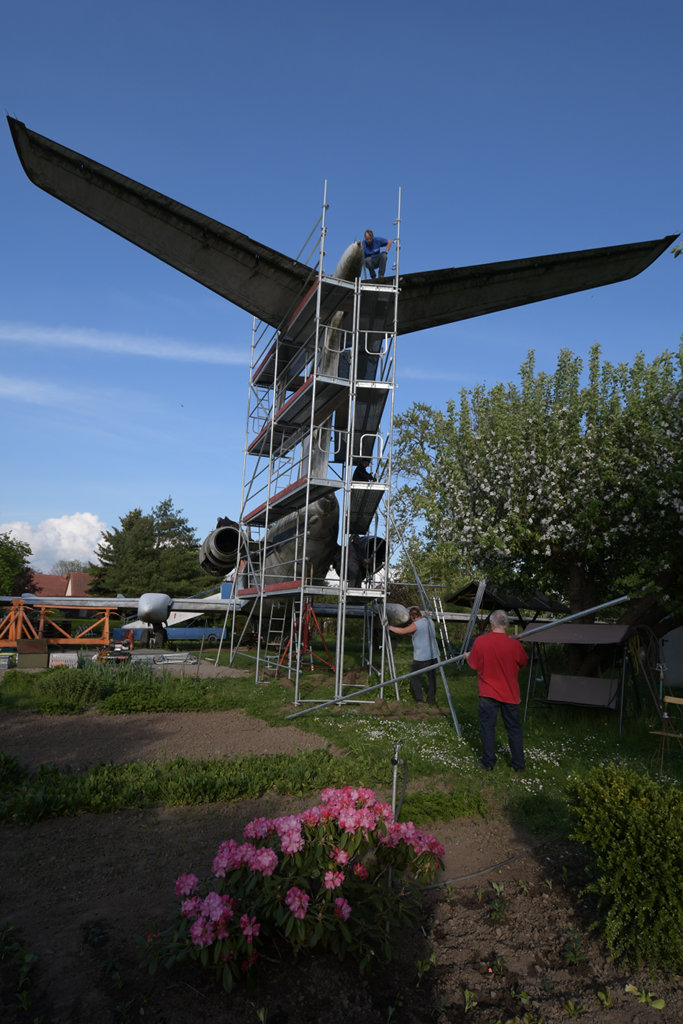

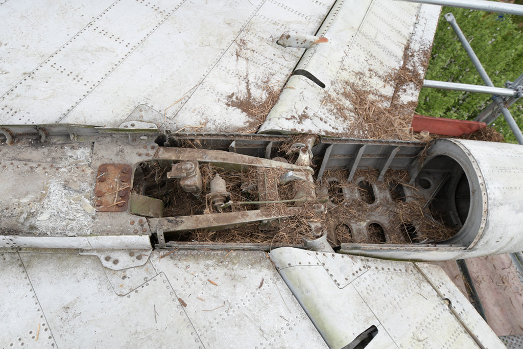

Das errichtete Gerüst erlaubte einen einfach großartigen Blick über die Tu und das Dorf dahinter
Unsere Hauptaufgabe bestand zunächst wieder einmal darin, hunderte von Spaltverkleidungen zu lösen, um an die dahinter verborgenen eigentlichen Befestingungsmuttern vorzudringen. Diese Schrauben waren, wie auch schon an der Tragfläche, eine sehr innige Verbindung mit ihrem Untergrund eingegangen, bei manchen halfen weder der Großeinsatz rostlösender Chemie, noch der Einsatz des Niethammers, noch der geeignet, mit Hebel versehene Schraubendreher. Letztlich konnte nur noch pure mechanische Gewalt und ein scharfer Bohrer das Problem an manchen Stellen lösen. Statt der erwarteten Bolzen zeigten sich nach der Entfernung der Bleche keineswegs die Befestigungen, sondern die im Laufe vieler Jahre angesammelten Reste der zwischenzeitlich eingezogenen gefiederten Bewohner. An manchen Stellen war die Kompostierung tatsächlich schon voll abgeschlossen und wir konnten händeweise Erde herausholen.
Das folgende Bild zeigt den schon grob gereinigten Bereich in der Keule des Höhenruders:
Die späte Abendsonne richtete ihre Strahlen auf Gebiete, die sonst den ganzen Tag im Schatten liegen und lieferte die passende "Kultur am Arbeitsplatz" für das Lösen der Zelleschrauben unter dem Höhenruder.

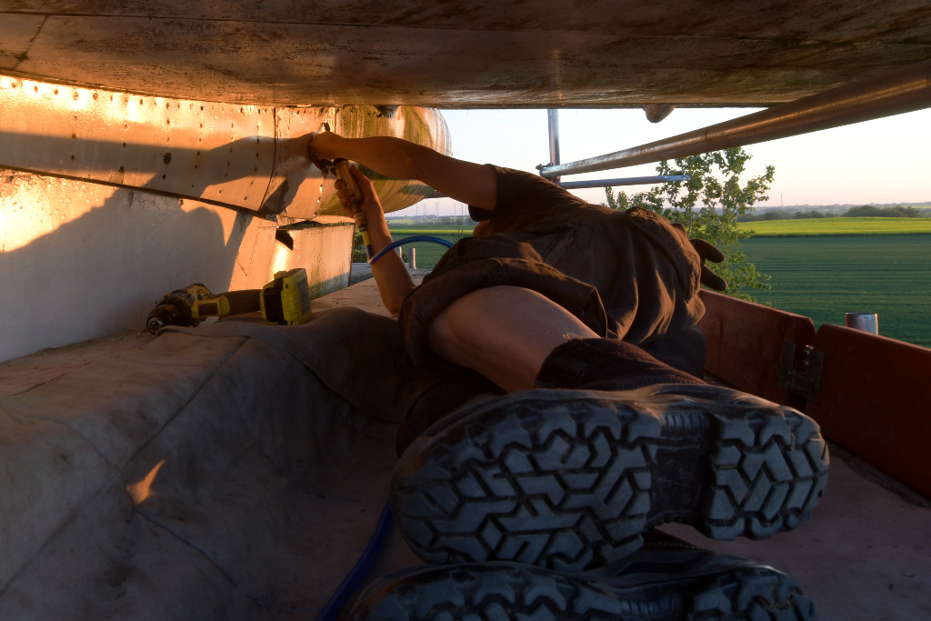

An dieser Stelle hier war, wohl als Folge einer Reparatur, zwei Bleche mit Nieten miteinander verbunden. Mittels einer Druckluftfräse löste unser mitgereister "Metaller" diese Verbindung und ersparte uns, die endlos vielen Schrauben des angenieteten Bleches auch noch öffnen zu müssen.

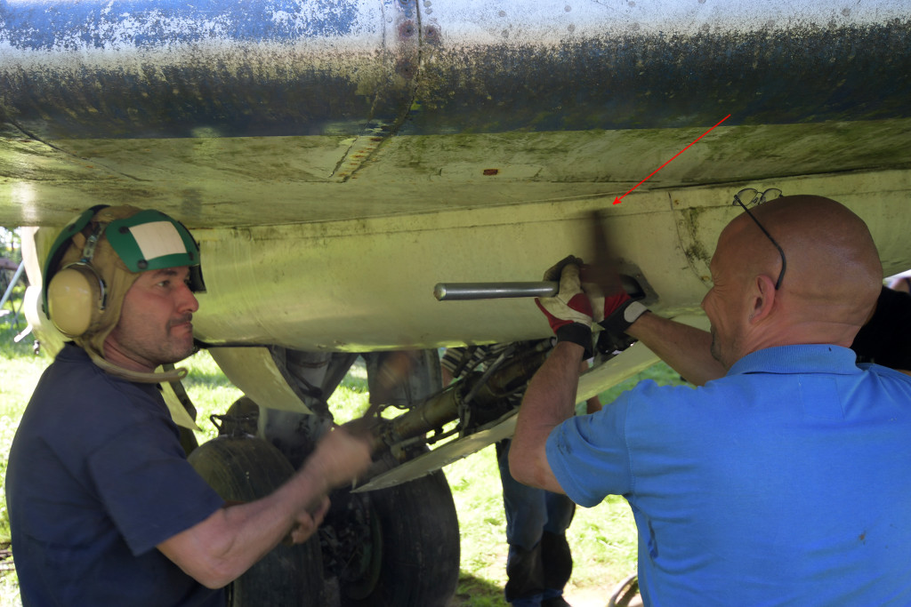

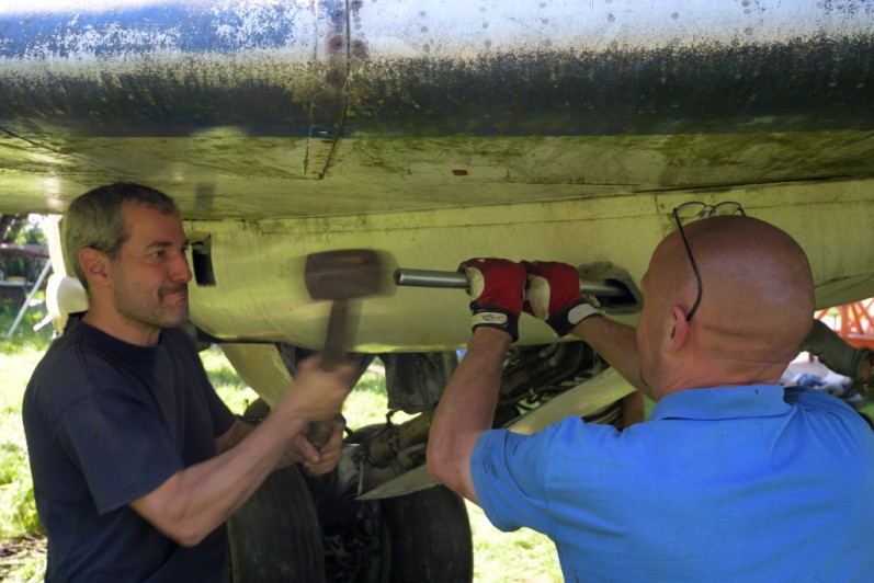

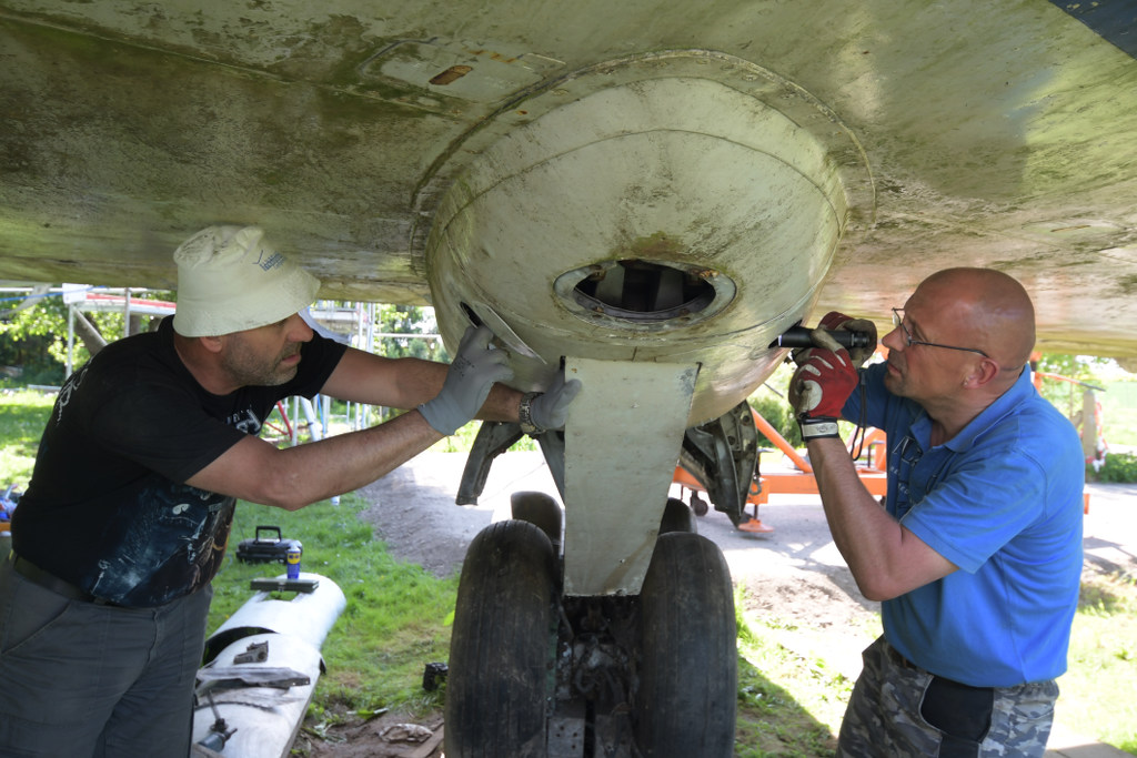

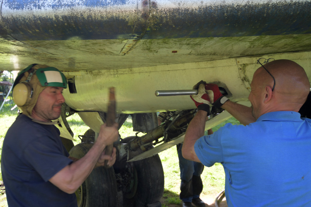

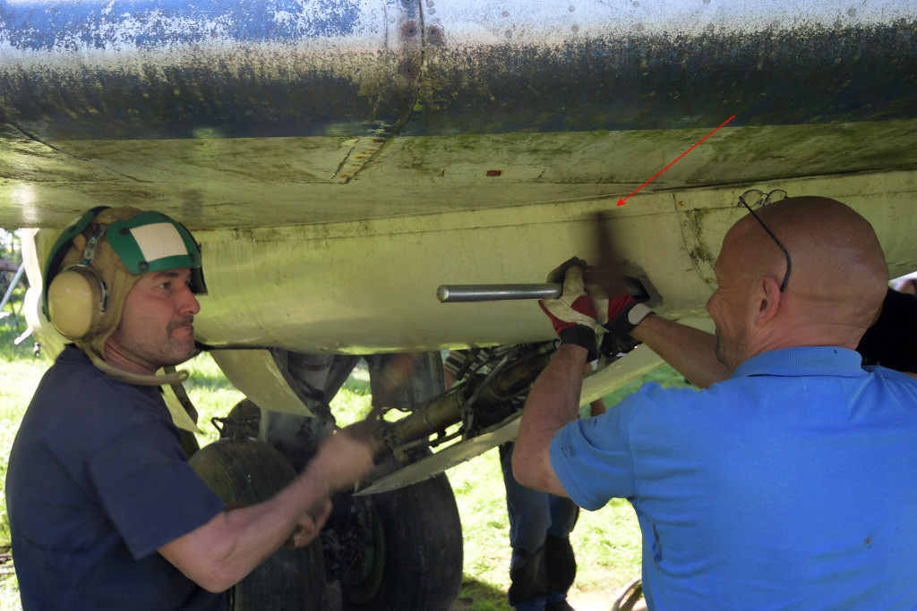

Eine weitere wichtige Aufgabe ist, die Hauptfahrwerke von den Aufnahmen in der Tragfläche zu trennen. Schließlich sollen (im Idealfall) die Fahrwerke beim Anheben der Tragfläche einfach stehen bleiben. Soweit die Theorie... Die Praxis zeigt sich frühestens beim nächsten Mal.
Dieses Mal wollten wir auf jeden Fall jeden zu lösenden Hauptfahrwerksbolzen einmal bewegt haben - so unter anderem diesen hier:

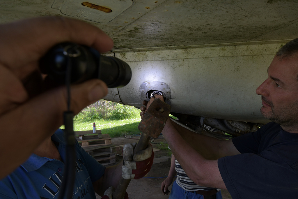

Aber wie? Erstmal durchleuchten:
Auf jeden Fall sitzt da ein Mütterlein (Schlüsselweite 50) drauf. Was ein Glück, daß ein Mitstreiter im Tagebau arbeitet und die dazu nötigen Nüsse dort unter "Uhrmacherwerkzeug" firmieren und auch mal ausgeliehen werden können. "Werner- Beinhart" stand, wie in dieser Woche mehrere Male, Pate und der Ausspruch seines Meisters "...die liegt ein zöllich Rohr, dat nehmen wir als Verlängerung.." wurde Motto der Arbeit. Insgesamt drei Mann bedienten das Gebilde und erstaunlich schnell lösten sich die Mütterlein.

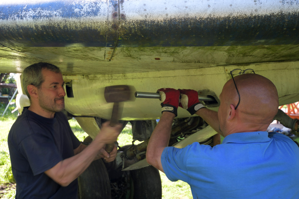

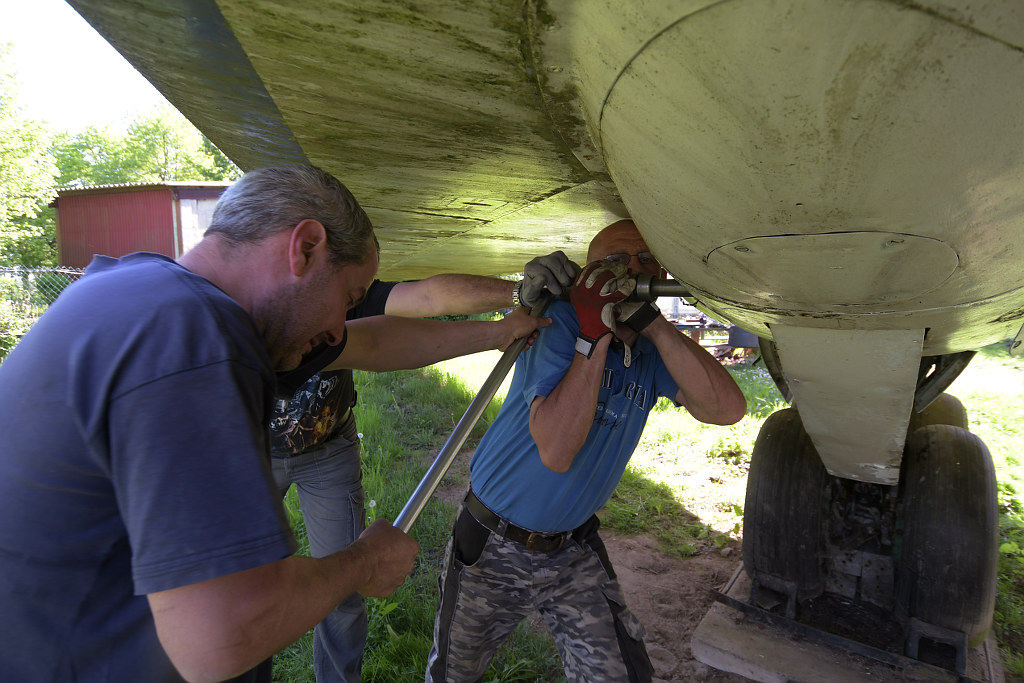

Der hinter der Mutter sitzende Bolzen wehrte sich hingegen deutlich heftiger. Also flugs zum Universalwerkzeug "Bello" gegriffen und einen passenden Dorn von außen aufgesetzt.
Und wieder kam Genosse Werner Wernersen zu seinem Rechte "Da verteilt sich meine Bremse --- ääääh mein Hammer!!!" Das Gerät teilte sich an der technologischen Trennstelle in seine zwei Hauptbestandteile und einige unbedeutende kleinere Holzstücke
Man beachte das entgeisterte Gesicht des Hämmernden:
Das Ende vom Lied: Der Hammer wurde von der Zelle in Höhe der Fahrwerksgondel reflektiert und gab auf seinem schwerkraft bestimmten Flug noch ein Teil seiner kinetischen Energie an den Halter der Stange ab, glücklicherweise jedoch ohne Schäden bei ihm hervorzurufen. Kurze Zeit später konnte es weiter gehen, nur der Hammer wurde aufs Altenteil geschickt...Einige Hiebe später verließ der Bolzen seinen angestammten Sitz, zumindest ein Stück.. Der Rest kommt später.
