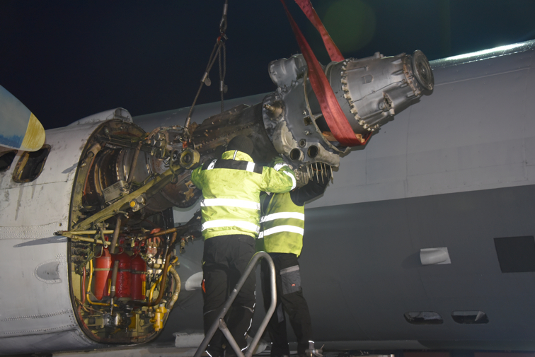

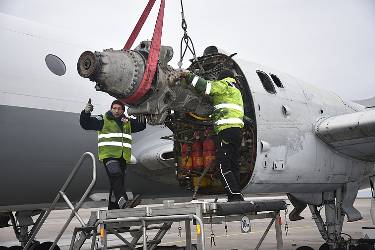

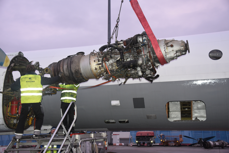

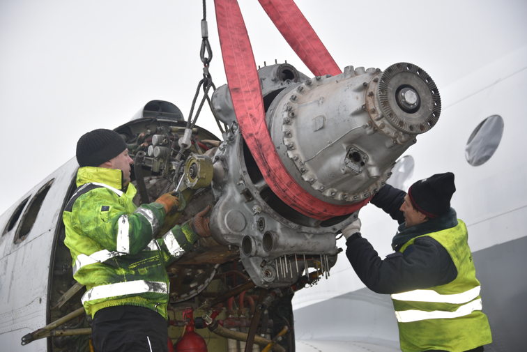

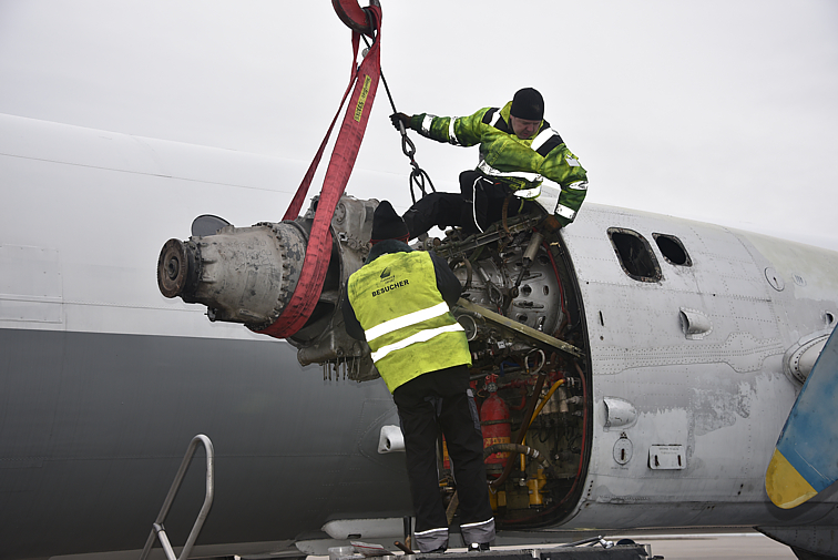

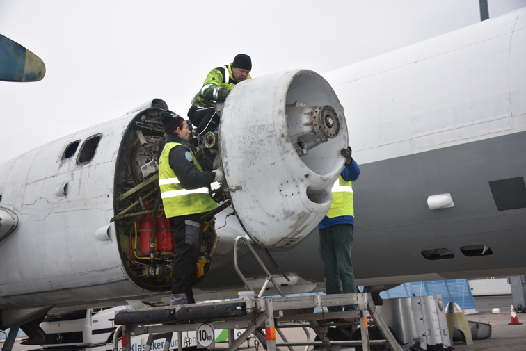

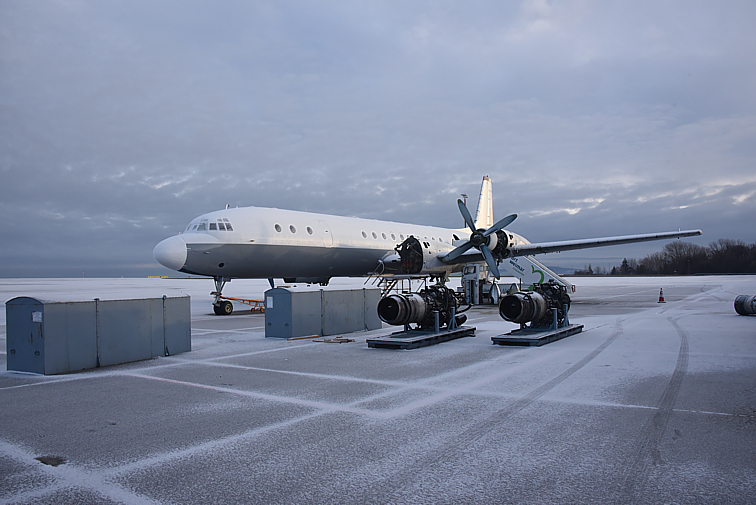

Weitere Bilder lassen nicht lange auf sich warten:
Hallo ... Gemeinde,
nun habe ich es doch vor Weihnachten geschafft. In der Anlage eine Auswahl aus 458 Fotos. Es wurde ab und an, an verschiedenen Triebwerken gearbeitet von 09.00 bis 19.00 Uhr und bei Temperaturen von minus 3 Grad. An der Fotodokumentation habe ich von Triebwerk 1 und fortlaufend zusammengefasst.
Eine Kurzauswahl vorerst (von 30)

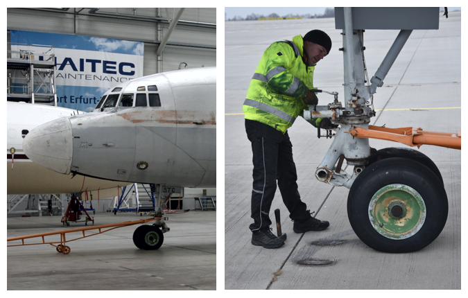

(43) Meine russischen Freunde konnten das "Elend" (Bugfahrwerk) nicht sehen :-joy:

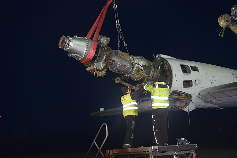

(46) Einbau Triebwerk 1

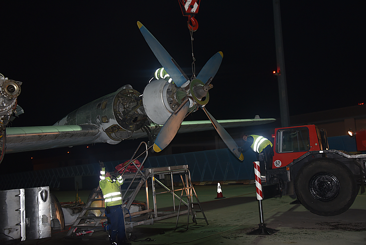

(49) Luftschraube für Triebwerk 1
50. Anbau der Luftschraube

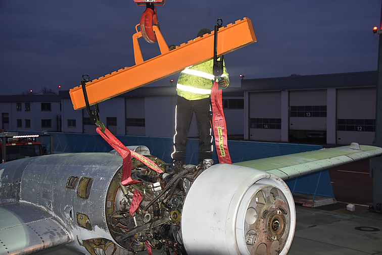

(51) Ausbau Triebwerk 2
(54) Der Einbau des Triebwerk 2 bei Dunkelheit gescheitert
(56) Triebwerk 2 wird befestigt

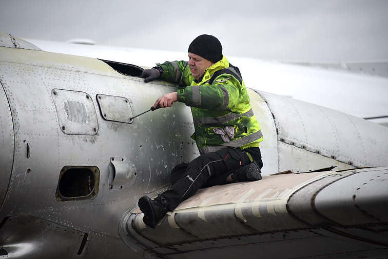

(57) Triebwerk 2 wird verkleidet.
Alle Fotos/C: Manfred Soldan

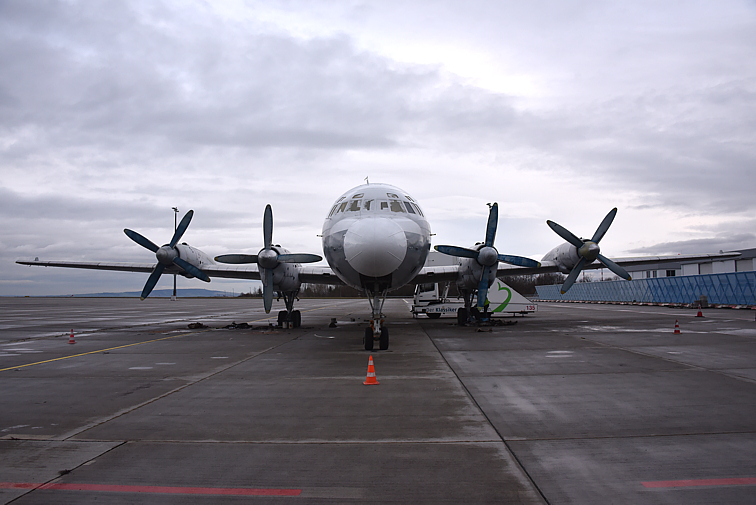

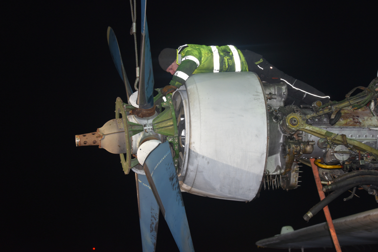

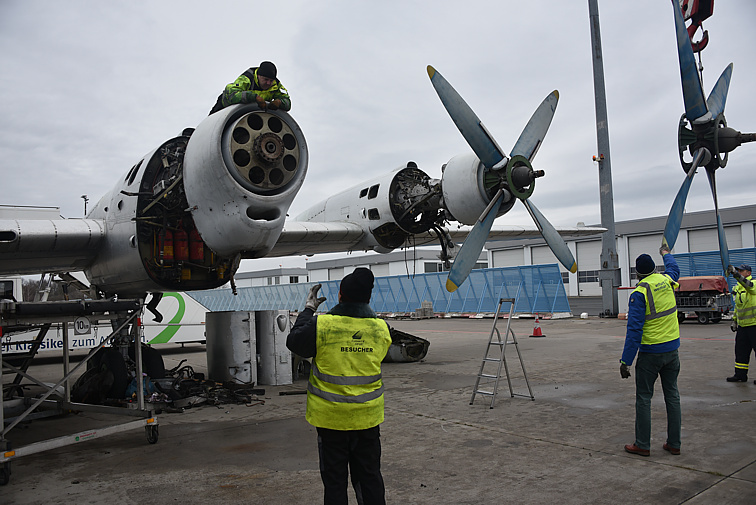

Noch ein paar Einblicke in das dynamische Geschehen
Die Bedingungen auf dem Erfurter Platz (neben fehlendem Tageslicht s.o.) lassen sich erfühlen
Jetzt geht es links weiter bis in die Dunkelheit wieder

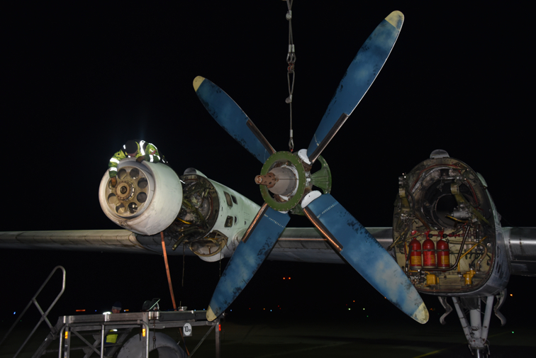

(71) Anbau der Luftschraube an Triebwerk 4 und schon ist es wieder dunkel.
(72) Geschafft, nun hat die IL-18 wieder "neue" Triebwerke
Im Januar sollen die Cockpitsitze kommen ...…?

Einfach herrlich anzusehen! Vielen Dank an alle Beteiligten, besonders auch an jene, die dafür gesorgt haben, dass das Bugrad endlich wieder in seine ursprüngliche Position gebracht wurde. Dieser Anblick hat mir über Jahre (mit Lizenz zum push-back von Verkehrsflugzeugen) förmlich körperlichen Schmerz bereitet. Wie hatte man DAS nur fertiggebracht? Da müssen viele Scherbolzen zerbrochen sein!
Die Bezeichnung der Triebwerke hat mich kurzzeitig auch aus dem Tritt gebracht. Gezeigt wird Nr.3 und wird als Nr.2 bezeichnet. Ohne mich hier als Oberlehrer aufspielen zu wollen: die Zählweise ist folgende: das auf der Seite des Kapitäns äußerste Triebwerk trägt die Nummer1, bei der IL-18 ist dann mit Nummer 4 das Ende erreicht. Und das ist in Flugrichtung das äußerste rechte Triebwerk.
Meine Hochachtung vor dem gezeigten körperlichen Einsatz unter diesen widrigen Bedingungen!

Für die "Reparatur" des Bugfahrwerkes kann ich auch nur lang anhaltenden Beifall zollen. Das war unbedingt nötig. Der Anblick war wie Säure im Auge.

Nun zu deiner/eurer Info: Die Reihenfolge der Triebwerke war mir nicht bekannt. Da die IL-18 in Erfurt immer mit dem rechten TW (in Flugrichtung) angelassen wurde, nahm ich an, dass es Triebwerk 1 ist. Nun wurde ich belehrt, dass es das TW 4 ist. Man lernt nie aus. Geht schon ok.
