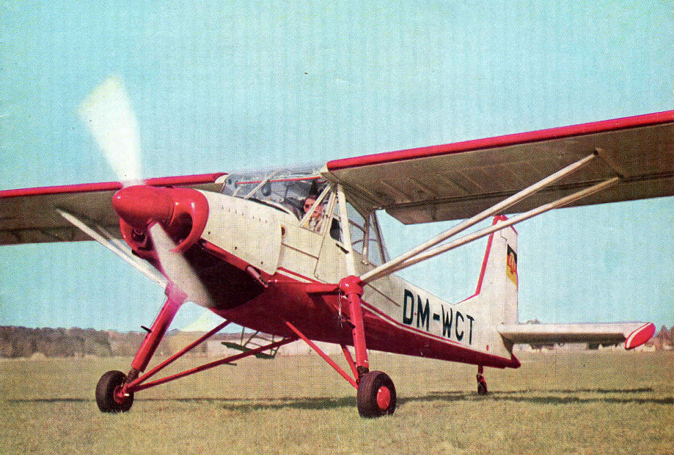

EA-Henning hat geschrieben:Was war eigentlich der Grund für die vielen Unfälle mit der L-60?
Diese Frage hätte ich auch, doch da ist sicher die Zeit drüber gegangen. Blättere ich mal - wie hier im Aero-Sport H.10 ´60 -
und sehe diese robuste Konstruktion (wie es aussieht hier als Absetzmaschine) -
was kann daran kaputtgehen ? oder Verunfallen ? … In einen zugewachsenen Wassergraben auf der Weide rollen, einverstanden, das gäbe Kopfstand.
Windhosen sind vielleicht auch nicht das sympatischste, aber sonst außer Fremdverschulden (der Beladekran -Zwiebelzieher- findet die Bremse nicht)?
Vlt. tauchen tatsächlich noch längst vergessene Erinnerungen wieder auf ...

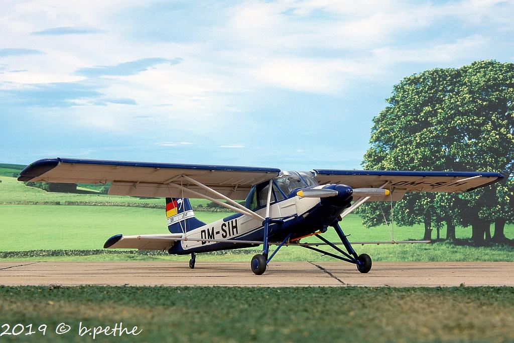

Flugi, gib zu, daß diese gut aussehende L-60 auf diesem schönen Foto nur ein Modell ist. Sicher bin ich mir jedoch nicht.
Welcher Maßstab ist das denn?

Maßstab 1:72
