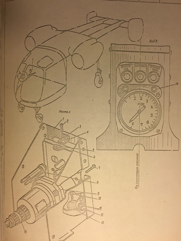

Jetzt muß ich mal noch eine weitere Frage zur Instrumentierung im Cockpit loswerden .
Ich denke je nach Verwendung des Hubschraubers , wurden oberhalb des Hauptinstrumentenbrettes noch weitere Anzeigen installiert .
In meinem Ersatzteilkatalog war noch diese Installation beschrieben .
Jetzt habe ich jedoch noch eine Variante gesehen , bei welcher noch weitere Instrumente dort angebracht worden sind , nämlich noch 2 Stück Ampermeter für Wechselstrom und eine Öldruckanzeige ( welche etwas an den KFZ Bereich erinnert ) .
Wofür wurden diese Anzeigen benötigt , und welche KA - 26 hatten diese . Was war mal in der DM - SPQ eingebaut ?
Gab es Ka - 26 , bei welchen kein Kurssystem GMK installiert war . Bei der DM - SPQ ist an der Stelle des Korrekturmechanismus KM - 8 ein Abdeckblech montiert , welches dem Anschein nach seit Anfang an instaliert war .
Vielen Dank für eure Antworten ,
Mfg Fishbed 792

Re: Kamow KA-26 DM-SPQ
Fishbed792 hat geschrieben:...
Unter anderem DDR-SPG, DDR-SPL, DDR-SPU und DDR-SPY hatten all diese zusätzlichen Instrumente.
Den Verwendungszweck der Zusatzgeräte kenne ich leider auch nicht. Daher kann ich nur vage unverbindliche Spekulationen äußern - noch dazu ohne jegliche Garantie oder den Anspruch auf Richtigkeit.
Die beiden Amperemeter könnten die Stromaufnahme der linken und rechten "Agropumpe" anzeigen. Das große Instrument in der Mitte könnte den Füllstand des Applikationsmitteltankes anzeigen.
Eigentlich wäre es Zeit, daß sich Flugi wieder einmal zu Wort meldet. Das fällt doch in sein Gebiet.
