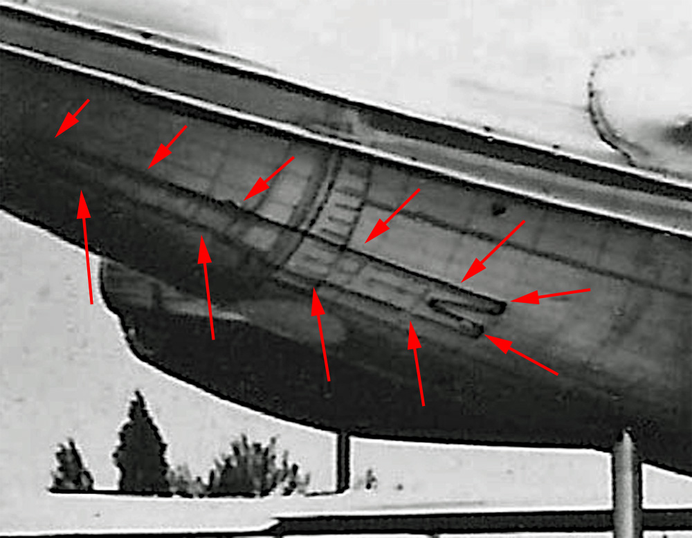

Der zweite Prototyp hat diese Konstruktion auch, hier im einfahrenen bzw. eingeklappten Zustand:

Das betreffende Bild zeigt die СССР-06176, die wurde dann offensichtlich schon verschrottet oder ist nur noch fragmentarisch vorhanden.
Auf jeden Fall zeigt das Detailbild etwas von der merkwürdigen Konstruktion unter dem Heck.

historienquax hat geschrieben:Der zweite Prototyp hat diese Konstruktion auch, hier im einfahrenen bzw. eingeklappten Zustand:
http://www.il-62.ru/album/zhuliany/img3.jpg
Ich erkenne auf dem Foto nichts konkretes. Die unklare „Struktur„ ganz links am Heck dürfte an dieser Position nur sehr schwer ausfahrbar sein. Direkt hinter der kreisförmigen hellen Antennverkleidung auf der Rumpfunterseite befindet sich eine technologische Trennstelle des Rumpfes. Dort am Spant 93 kann das Rumpfheck abgeschraubt werden.
Für mich sieht das so aus, als sei dort einmal außen etwas befestigt gewesen, aber nicht mehr vorhanden.
Der Prototyp CCCP-06176 ist 1970 verschrottet worden.

Re: IL-62 Verbleibliste
Kilo Mike Sierra hat geschrieben:Ich erkenne auf dem Foto nichts konkretes.
Das was ich da erkenne - bzw. zu erkennen glaube - habe ich mit roten Pfeilen markiert. Vorn zwei schmale Streifen, dort könnte sich das Scharnier für das ausklappbare irgendetwas befinden. Mal ganz dumm gedacht, ein Hecksporn weil das Minifahrwerk als nicht ausreichend anerkannt wurde?
Mich erinnert die Kontur an einen aufgenieteten Lufteinlauf, der wieder entfernt worden ist. Der vorn zu erkennende „Schwalbenschwanz“ hat mich darauf gebracht.
Da sich hinter dem Spant 97 nur noch die Hilfsturbine (APU) TA-6 befindet, ist ein Zusammenhang mit diesem Aggregat naheliegend.
Dieser weit nach vorn gezogene Lufteinlauf am zweiten Prototypen könnte ein Versuch gewesen sein, die APU auch im Flug startfähig zu machen. Bei der Il-62 kann man die APU nur am Boden starten (bei der Il-62M mit der APU TA-6A ist das auch im Flug möglich).
Das Problem besteht darin, beim Anlassen im Flug genügend Ansaugluft in die APU zu bekommen. Mit einer einfachen Luftöffnung außen am Rumpf ist es nicht getan, schon gar nicht im Heckbereich. Dazu braucht man eine Lufthutze, die in den Luftstrom hineinragt (was zusätzlichen Widerstand bedeutet).
