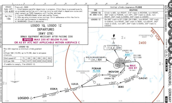

Ja, das Standard-Abflugverfahren LOGDO 1Q sind wir im fast realen Leben auf einem Flugsimulator vor ca. einem Jahr geflogen.
Wie diese aus unerfindlichen Gründen so medial berühmte Kurve von den Medien auf der Karte dargestellt wird und wie sie tatsächlich geflogen werden muß (und kann), das sind allerdings zwei völlig verschiedene Dinge.
Laut Medien sollen die Flugzeuge beim Fliegen dieser großartigen Kurven westlich der Autobahn A113 bleiben. Das funktioniert in der Praxis nicht. Wir fanden uns ca. 700 m östlich der Autobahn wieder, was aber anders auch gar nicht möglich war. Die Kurve darf mit maximal 200 kt bzw. einem Radius von 2,3 km geflogen werden. Wir hatten ca. 185 bis 190 kt drauf.
In dem Abflugverfahren wird auch nicht per se verlangt, westlich der A113 zu bleiben (was ja einen Abflug nach Sicht erfordern würde).
Das Verfahren verlangt, den Wegpunkt DB060 am Ende der Piste 07R in mindestens 600 ft zu überfliegen und dann eine Rechtskurve zu fliegen, die auf die Kurslinie zwischen den Wegpunkten DB061 und MOVOM führt, was einem rechtweisenden Kurs von 218 Grad entspricht.
Im Flight Management Computer ist diese Kurve wiederum anders kodiert. Dort besteht sie aus zwei Kurven-Segmenten, wobei zwischen DB060 und DB061 ein Geradeausflug-Segment (135 Grad) vorgesehen ist. Das ist reines Wunschdenken. Bei unserem Simulatorflug wurde die Kurslinie zwischen DB060 und DB061 um 1 km nach Nordosten überschossen - weil es gar nicht anders ging.
Irgendjemand scheint da den Unterschied zwischen der extremen Genauigkeit, mit der man heute seine Position bestimmen kann, und der realisierbaren Genauigkeit mit der man einen Flugweg (besonders im Nicht-Geradeausflug) einhalten kann, nicht zu verstehen.
Dennoch erfüllt die Kurve erst einmal ihren Zweck: Sie hält Abflüge von Eichwalde und Schulzendorf fern.
Andererseits werden dafür Waltersdorf mit mehr und Schulzendorf und Zeuthen länger mit Lärm belästigt, denn die Mega-Kurve kann aufgrund der erforderlichen Schräglage von 25 Grad nur mit deutlich verringerter Steiggeschwindigkeit geflogen werden und sie führt zu einem schönen gedehnten Vorbeiflug an allen diesen Orten.
Ein optimaler Steigflug im Geradeausflug (dann auch ohne den schubverlangenden Mindeststeigflugwinkel) und mit variierten Abflugkursen wäre in meinen Augen eine bessere und für die Lärmverteilung gerechtere Lösung gewesen.
Für alle Flüge, die diese eng geplante Kurve nicht einhalten können, gibt es weitere Abflugverfahren, bei denen länger geradeaus geflogen wird, bevor eine große Rechtskurve eingeleitet wird.

Anbei mal als Info die zugehörige Karte (sie ist zwar explizit für den Flugsimulator wird sich wohl aber von den realen Karten nicht gravierend unterscheiden.
Und noch als kleine Ergänzung: Der Begriff "Kotzkurve" ist so ein Konstrukt aus den Medien und wird eigentlich Hoffmann-Kurve genannt, nach dem Vorschlag durch eine Privatpiloten.
