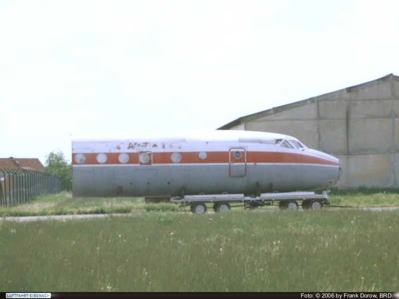

Immerhin war der Rumpf, oder ein Teil deselben noch lange in Berlin-Schönefeld vorhanden. DAs Bild ist von 1998!
Re: Bruchlandung TU-134A 1977 in SXF
Ungelesener Beitragvon Flieger Bernd » So 1. Nov 2009, 19:39
Entsorgungsprobleme ? >> Bild
Sollte wohl mal für Übungen umgebaut werden.

Das war der glimpflichste, zugleich aber auch peinlichste Unfall der INTERFLUG.
Der Rumpf der Tu-134A DM-SCM war danach im Gebäude der Alten Passagierabfertigung (Ramp 1) aufgebaut und diente dem Evakuierungstraining durch die Abteilung Aus- und Weiterbildung Cockpit- und Kabinenpersonal des Betriebsteils Flugbetrieb. Aus der Not wurde halt kurzerhand eine Tugend gemacht.
