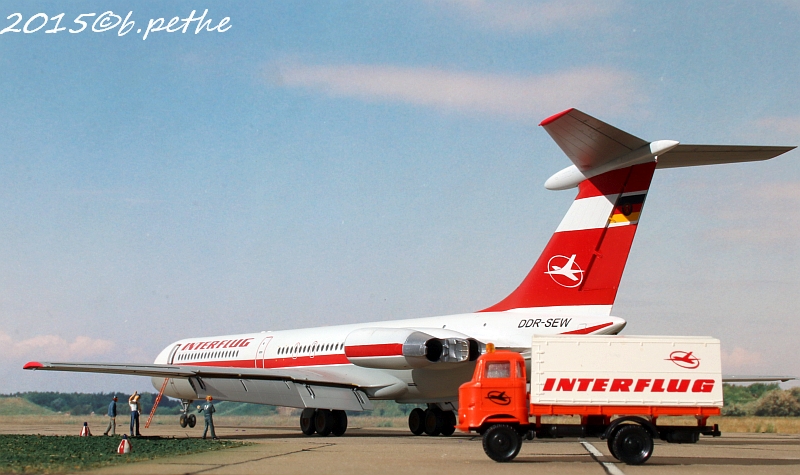

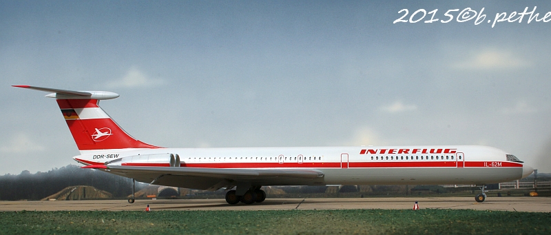

Als Danke für die Antworten, ein Foto der Echo Whisky.
MFG Flugi
