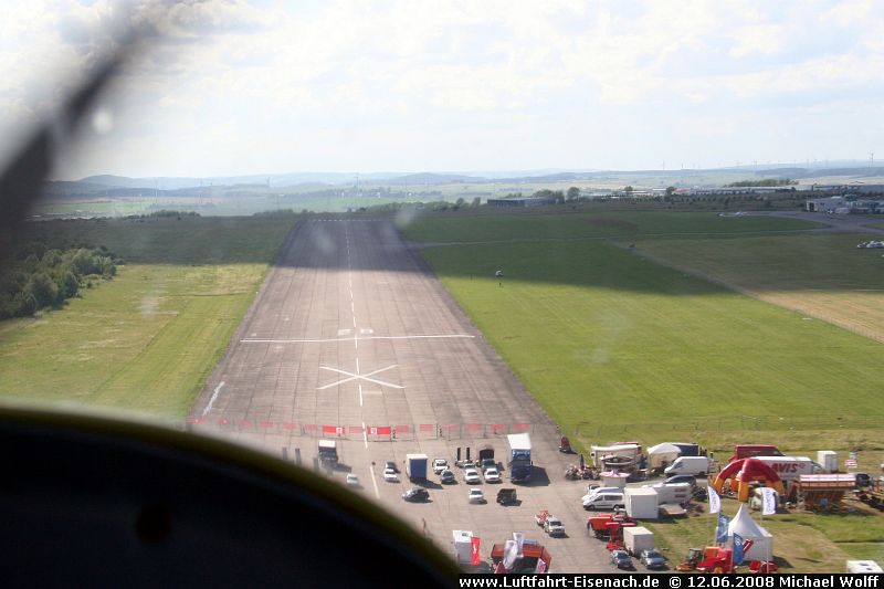

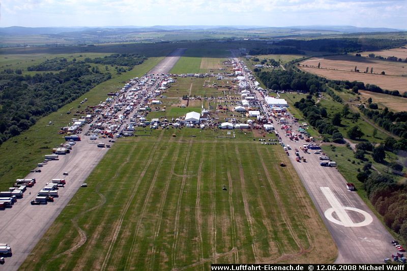

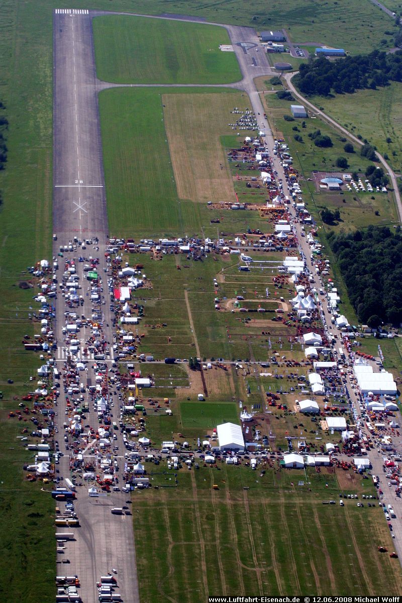

Ich habe schon damals meinen Kopf geschüttelt über derartige Maßnahmen, und mein Kopf ist recht groß!
Ich weiss gar nicht, was mit dem Flugzeug wurde? Jedenfalls gab es ähnliches auch in Eisenach.
EInmal in zwei Jahren findet dort am Flugplatz eine Messe für Kommunaltechnik statt. Dabei wird auch ein Teil der RWy benutzt für diesen Zweck. Die Startbahn würde verkürzt auf 900 Meter. Wenn da mal ein Pilot einen winzigen Fehler macht, kommt es zur Katastrophe.
Mit Werneuchen hat das gemeinsam, das hier ebenfalls ein Hindernis in der Landezone ist. Gerade die Start- oder Landephase ist bei jedem Flug die kritischste.

Re: Ruinierte Landung der Crossair in Werneuchen (2002)
Ungelesener Beitragvon Flieger Bernd » Do 6. Jan 2011, 18:41
EDGE-Henning hat geschrieben: ... eine Messe für Kommunaltechnik statt. Dabei wird auch ein Teil der RWy benutzt für diesen Zweck. Die Startbahn würde verkürzt auf 900 Meter. Wenn da mal ein Pilot einen winzigen Fehler macht ...
In diesem Zustand wird die RWY noch von Fliegern benutzt ? Bild
Beiträge: 7297
x 1729
x 257
Ungelesener Beitragvon EA-Henning » Do 6. Jan 2011, 18:46
Ja, zwar nur von Echo-Klasse sowie MU-2 (nach Verlängerung auf 1100 Meter) und Do-28D-G92, aber immerhin ist das auch nicht ohne.
