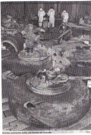

Nach Untersuchungen der französischen Untersuchungsbehörde BEA war die Concorde auf der SLB über ein Metallteil gerollt , das ein Flugzeug der Continental Airlines dort verloren hatte . Es schlitzte den Reifen des Hauptfahrwerks der Concorde auf , Fetzen davon wurden hochgewirbelt und durchschlugen einen Treibstofftank . Kerosin trat aus und entzündete sich , das Triebwerk geriet in Brand .Nur wenige Kilometer nach dem Start krachte die Maschine als Feuerball auf den Boden .
Experten sind aber der Meinung , daß es bereits seit Einsatzbeginn der Concorde im Jahre 1976 Makel an den Flugzeugtanks gab , diese aber nie abgestellt wurden . Laut Zeugenaussagen , die den Absturz der Concorde im Jahre 2000 selbst gesehen haben , fing die Maschine schon bevor sie über das Metallteil rollte Feuer .

Concorde-Reifen sind auch schon ohne herumliegende Continental-Teile zerborsten und haben den Flügel durchlöchert (sogar bis auf die Oberseite).
Welchen Anteil das bereits vor dem Start schwer defekt gewesene Hauptfahrwerk am Unfallhergang hatte will in Frankreich wohl nach wie vor niemand ernsthaft untersuchen.
Die Fragen, warum das Flugzeug noch vor dem Abheben nach links von der Startbahn abkam und warum es noch deutlich vor Erreichen der Rotationsgeschwindigkeit abgehoben wurde, wäre auch noch aufzuklären.
Solange diese wichtigen Fragen nicht geklärt sind, kann man meiner Meinung nach niemanden verurteilen.

Laut Abschlussbericht der BEA war die Concorde beim Start mit ca. 1 t überladen, was bei ca. 185 t das Kraut wirklich noch nicht fett macht.
Die viel diskutierte Überladung von 6 t ergab sich erst dadurch, daß die Concorde bei einem gemeldeten Rückenwind von 8 kt gestartet ist.
Man hat bei der Flugvorbereitung nicht einfach fahrlässig zuviel eingeladen, sondern die Piloten haben später beim Rollen zum Start Bedingungen akzeptiert, die nur mit 6 t weniger Startmasse legal gewesen wären. Es wäre zu erwarten gewesen, daß die Besatzung den Start auf der Startbahn 26R abgelehnt, einen Start in Richtung 08 angefordert und auch die Start-Parameter (v1, vR, usw.) neu berechnet hätte. Darauf hat sie aber verzichtet.
Am Ende haben sich all diese Einzelheiten in die falsche Richtung addiert.
Ob das verlorene Teil der DC-10 nur als Alibi gedient hat, um alle "Schuld" auf ein (durchaus sehr wichtiges) Detail zu projizieren, daß ausserhalb Frankreichs lag, kann ich leider auch nicht abschließend beurteilen.
Am 14. Juli 1979 ist bei Start in Washington jedenfalls fast das gleiche geschehen, ohne daß etwas auf der Bahn lag. Zwei "explodierte" Reifen, Ausfall eines Hydrauliksystems, Ausfall des normalen Bremssystems, Fahrwerk fährt nicht ein, Lecks im Treibstofftank, Treibstoffwolke hinter dem Flugzeug, großes Loch auf der Flügeloberseite usw. Damals ging die Sache jedoch ohne Triebwerksausfall und Feuer ab (Abschlußbericht).
