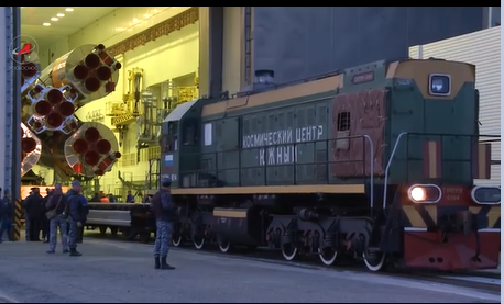

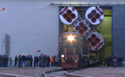

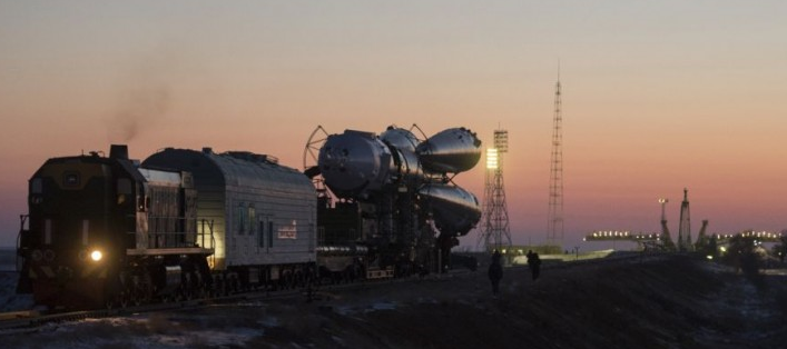

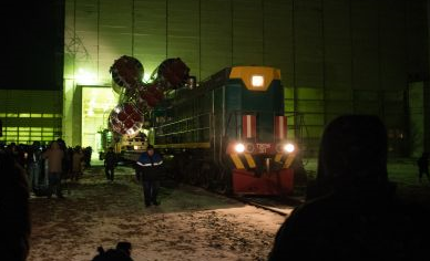

... und was ich schon immer mal wissen wollte:
- In der sow. / russischen Raumfahrt geht nichts ohne die Eisenbahn - im Fern- / Werks- / Rangierverkehr.
Aber, nach welchen Regularien vollzieht sich dieser Verkehr der damals sowjetischen, heute russischen Eisenbahn ? Das habe ich (und mit mir viele andere) eben noch nicht herausgefunden.
Dazu folgende Beispiele:
1.) Die Lok drückt einen Distanzwagen in die Halle - 1 Licht rechtsGekoppelt und ziehen - zusätzliches StirnlichtWeiterfahrt ziehen - Stirnlicht aus
2.) vorwärts Ziehen aus der Halle mit 3x Licht
3.) vorwärts drücken mit 1 Licht rechts
4.) Streckenfahrt rückwärts ziehen mit 2 Lichtern
Die Beispiele lassen sich fortsetzen und tauchen ständig wieder auf ... immer sind Lampen kaputt
Daraus ergäbe sich die Frage auch an das "Thüringer Verkehrsforum" - was hat hier die Sowjetische Staatsbahn rsp. Russische Shelesna doroga natürlich,
für ein Regelwerk zur Lok-Licht-Rangier- und Fahrbetriebs-Signalisation
Dann bitte die Eisenbahner gegen die Unklarheiten zu Wort
der Tellerrand wartet

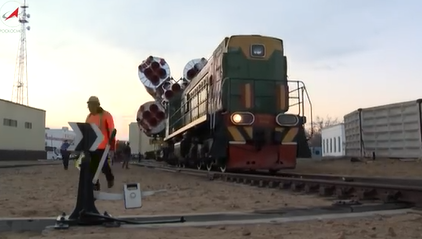

Re: Eisenbahnverkehr - Blick über den Tellerrand
Oh, das wird schwierig. Russische Spitzensignale. Ich kümmere mich drumm.
Ich habe recherchiert.
In Russland sind, wie in Deutschland auch, drei Frontlampen in Anordnung des Buchstabens A vorgeschrieben.
Folkende Signalisation ist hierbei grundsätzlich:
Bei Zugfahrt:
Zugkopf auf Regelgleis*: drei weisse Spitzenlichter.
Zugkopf auf Gegengleis**: oberes und rechtes Spitzenlicht weiss, das linke Spitzenlicht wird auf rot gestellt. (Falschfahrt)
Zugschluss bei Personenzug, : drei rote Schlusslichter.
Zugschluss bei Güterzug: ein rotes Schlusslicht oder eine rote Schlussscheibe.
Zugschluss bei Lolomotive ohne Wagen: ein rotes Schlusslicht oder eine rote Schlussscheibe.
Zugkopf oder lokomotive bei Rangierfahrt: ein weisses Spitzenlicht unten rechts.
Weitere Signalisationen gibt es für Schiebeloks oder Schneepflüge.
Mehr gibt es auch hier: orgperevozok.ru
Bei Zugfahrt:
