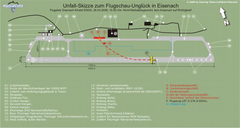

Hier mal eine Grafik für die Leute, die nicht dabei waren, um mal einen verständlichen Überblick zu erhalten:

Mein Persönliches zur obigen Skizze:
War der Propeller ein Rechtsdreher (?),
so kann es die Mühle ohne Seitenrudereinsatz
einfach aus der Bahn geworfen haben (Piloterror)
FlieBe.
Re: Flugshow-Unfall in Eisenach-Kindel
Hallo Bernd,
Ja, dieses wichtige Detail geht mir auch nicht aus dem Kopf.
Aus Sicht des Piloten dreht sich die Luftschraube der Z-37 nach links, gegen den Uhrzeigersinn. Bei positivem "Anstellwinkel" der Luftschraubenebene zieht somit der P-Factor* Effekt die Maschine nach rechts, was der Pilot mit dem Ausschlag des Seitenruders nach links kompensieren muss.
Da die Maschine zeitweilig mit einer Längsneigung von 20 Grad** auf dem Spornrad unterwegs war, kann von einer sehr grossen Schubasymmetrie ausgegangen werden.
Eine vollbeladene Z-37 kann zudem aus dieser extremen Lage nicht abgehoben werden. Hier gäbe es viel zu Schub und Widerstand zu sagen (vielleicht später).
Die Z-37 kann auch nicht einfach aus der Dreipunktlage (Hauptfahrwerk und Spornrad am Boden) gestartet werden - jedenfalls nicht wenn sie voll beladen ist. Die Maschine muss stattdessen mit angehobenem Heck auf die Abhebegeschwindigkeit beschleunigt werden. (So ist es mir damals bei der BAK Agrarflug in Leipzig-Mockau erklärt worden.)
Was ich hier darstelle, ist nur die theoretische Seite der Flugphysik, die aber Teil der PPL-Schulung ist. Ich denke, die Untersuchungskommision der BFU wird nicht umhin kommen, den Ablauf von einem gestandenen Interflug-Agrarpiloten beurteilen zu lassen.
Den spekulativen Rest verkneife ich mir wieder, weil das hier öffentlich ist.
*) Ich weiss leider nicht, wie dieser Effekt in Deutschland genannt wird. Meine "Flugschule" war woanders.
**) Gemessen mit Hilfe eines Fotos vom Unfallflug und einer Zeichnung der Z-37
So ist es, KMS,
jedes Flugzeug mit Spornrad
muß erst (mit Höhenruder) in die Waagerechte
gebracht werden um in möglichst kurzer Zeit Fahrt
aufzunehmen, der große Anstellwinkel bietet zu viel
Widerstand.
Wie war das noch -- Fahrt ist das halbe Leben
FlieBe.

Flieger Bernd hat geschrieben:Mein Persönliches zur obigen Skizze:
FlieBe.
Kilo Mike Sierra hat geschrieben:Hallo Bernd,
Dieser Meinung war ich bis jetzt auch. Ich fliege zwar nur am PC (Il-2 Sturmovik), aber da muß ich beim Start auch immer erst etwas gegensteuern um geradeaus zu starten.
Jetzt lese ich aber in "Illustrierte Reihe für den Typensammler ---> Z-37" folgenden Satz.
Die Seitenflosse ist zur Kompensation des Rückdrehmoments der Luftschraube mit einer konstanten Einstellung versehen.
