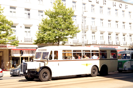

Leider kann ich die Bilder nur nach und nach hochladen, irgendwie gelang mir an diesem Tag kein optimales Setup der Kamera also muss ich jetzt das am Rechner versuchen wieder auszubügeln.
Heute ein Büssing-NAG900N des Vereins "Historische Kraftfahrzeuge der Dresdener Verkehrsbetriebe" Baujahr 1938

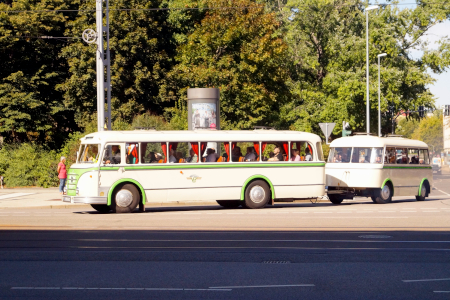

Ungelesener Beitragvon heiko76 » Sa 10. Sep 2022, 20:38
Eine sehr interessante Konstellation - der Omnibuszug bestehend aus IFA H6B/L Solofahrzeug und Personenanhänger W701. Früher war das mit großer Wahrscheinlichkeit eine sehr häufige Variante um viele Menschen von A nach B zu bringen. Auch heutzutage gibt es moderne Fahrzeuge mit Anhänger zur Personenbeförderung aber in Deutschland nur mit Sondergenehmigung (Stand 2016 ca 100 Busanhänger in Deutschland zugelassen) und somit eher selten im Straßenbild zu sehen.
Ich hoffe das beim nächsten Straßenbahnfest diese Fahrzeug wieder mit vor Ort ist und sich die Möglichkeit ergibt das einmal selbst zu erFAHREN.

Ungelesener Beitragvon EA-Henning » Sa 10. Sep 2022, 21:32
Ich hätte nicht gedacht, daß es immer noch Personenanhänger gibt. Ja, früher gabs das auch sehr häufig in meiner Stadt.
