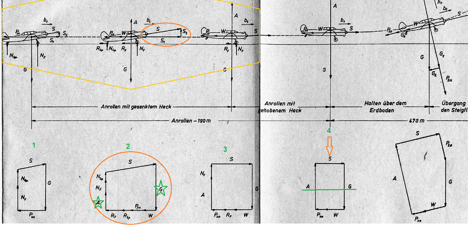

Ja, der Thomas hat die Problematik genau beschrieben. Nun ist die Flugmechanik das eine, und der Kopf das andere ...
Was meine ich:
Da wir nicht bei Jules Verne sind und nicht zum Mittelpunkt der Erde wollen, denke ich, daß das mit dem Startschub einhergehende maximale drücken der Steuersäule erforderlicher Weise auch ein Schalter im Kopf umgelegt werden muß. Das würde ich vermutlich nicht (ohne weiteres) hinbekommen, ist ja zunächst irrational.

und mal die Worte K-M-S ergänzend die Kräfteverhältnisse "Start" am Vektordiagramm dargestellt:
(Zum Vergrößern auf das Bild klicken)
Sichtbar wird, wenn auch nicht C-47 am Beispiel, das der zur Verfügung stehende Propellerschub S, solange SpornFW am Boden, sich aufteilt, bis die Längsachse parallel zum Boden gehoben ist.
Die den Unfall bewirkenden Negativmomente aus der Fehlhandlung wie Ruderbeaufschlagung / Gieren ... nicht betrachtet.
Diagramme oben: Erst beim Bild 4 - Halten über dem Boden - ist erstmals (ohne den Rollwiderstand) ein Gleichgewicht der Kräfte S = W+P(x) und damit "A = G" eingetreten! Anders sind die Sollwerte zum folgenden Steigflug nicht erzielbar.

Der Erkenntnisgewinn ist aus dem vor-digitalen, fast christlichem, Zeitraum von 1959, wo man mit 15 noch mit "ziehen" himmelwärts kam
Zu den Vektorangaben:
- A = Auftrieb
- G = Fluggewicht
- b(t) = Tangentialbeschleunigung
- P(x,y,z) = Kraftkomponenten in Richtung ...
- N(F, Sp) = Normalkraft am Fahrwerk
- R(F, Sp) = Reibungskraft Fahrwerk
- S = Luftschraubenschub
- W = Widerstand
